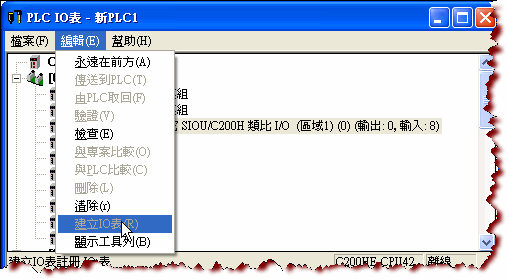

小弟手头的PLC是OMRON 的C200HE-CPU42。小弟从右到左依次安电源、CPU、OC225模块、ID212模块、AD003模块。可一连机就出现特殊模块错误。这是问题一。还有一个问题是每个模块上的点在程序里都应是什么?真是不好意思,求各位大哥帮一下。小弟深谢了

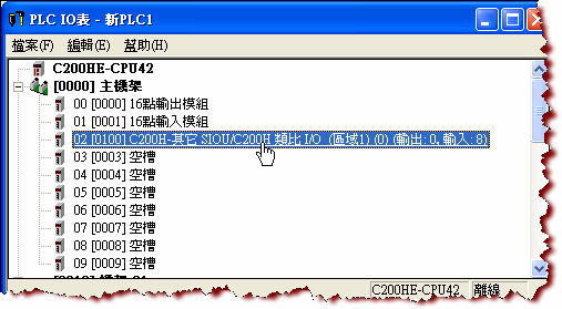

問題一、
CREATE IO TABLE 即可解除錯誤。
IO分佈;你可以看上圖!
1.C200H-OC225 輸出模組,16點,繼電器 250VAC/24VDC 2A 佔用CH 00
2.C200H-ID212 輸入模組,16點,24VDC 佔用CH 01
3.C200H-AD003 輸入模組 8 CH 12BIT 解析度 A/D 機號為0時;佔用CH 100~107
該看書了!

为什么我的会和你的不一样?你的软件在编辑选项里有建立IO表项。我的软件里没有这一项?

版本不同!我是CX-ONE 1.1轄下的CX-PROGRAMMER Ver6.1;但是;都有CREATE IO TABLE選項!

我这个也是6.1版的。但我这个是简体中文,也没有注册。这有没有关系呢?

都有CREATE IO TABLE選項!先ONLINE TO SEE
