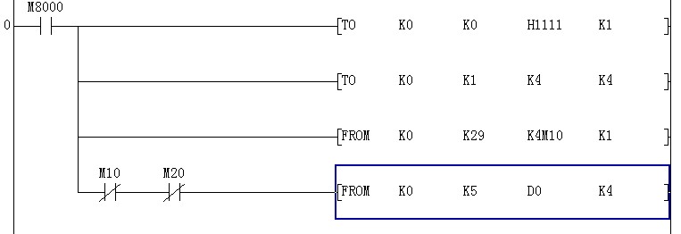

小弟我在线等,虽然看了特殊模块的手册,但是还是没怎么看懂,能否有简单一点的程序范例

我是FX2N-4AD的模块,一共八路要怎么写呢 ?

1个4AD,H1111为4个通道是+4mA~20mA,供参考
