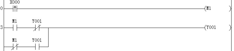

请问一下:FX-2N  用一个带锁按钮如何实现按一下启动,再按一下断开的方法(停电后再供电时要把按钮复位才可启动)
是要用到上升沿和下降沿的,但PLC程序是如何编写,我一直用OMRON的,所以请大家帮帮忙

用那個FNC 66(ALT)指令﹐第一次按開﹐第二次按停
0 LD   X000
1 ALT  M0
2 LD  M0
3 OUT  Y0
4 LDI  M0
5 OUT  Y1
7END
試試吧

ldp  x1
or   m1
ani   m2
out   y1
ldf   m2
out  m2
end

二楼这位大哥,你那种文法是不是要用到二个输出啊,我只能要一种输出那种

ALT指令是一個交替輸出指令﹐第一次動作開﹐第二次動作停﹐第三次動作開。。。。

我把上面的指點令地址寫錯了﹐兩個輸出都是Y000
LD    X000
ALT  M0
LD   M0
OUT  Y000
END
不過我試了這個指并不是很好用﹐會產生誤動作

发表于:2006/3/3 13:22:00
试试这个

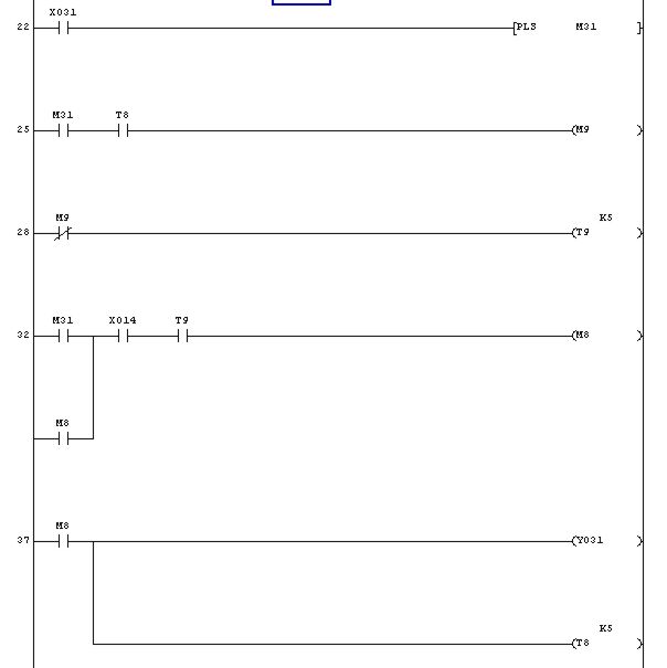

发表于:2006/3/7 19:42:00
請指教...香港人
正在使用中, 請指教
