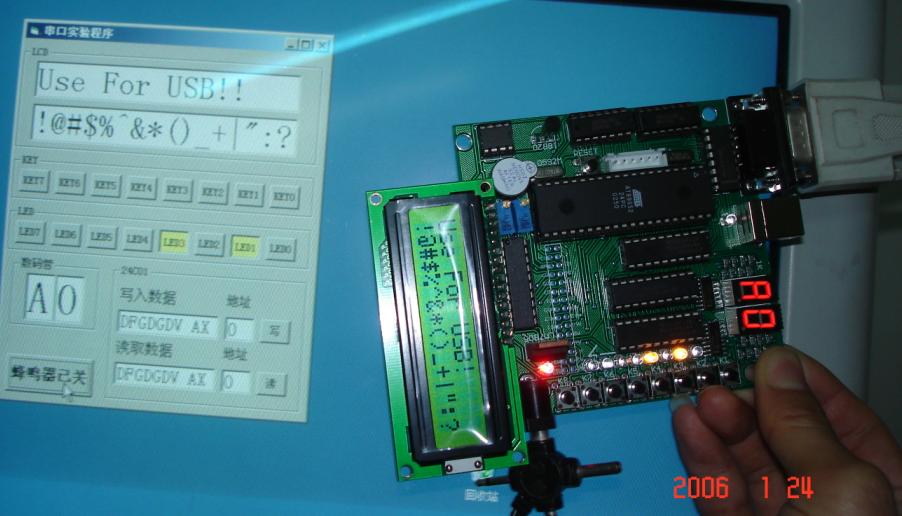

这个实验板主要有:
以AT89S52为核心
PDIUSBD12(USB通信)
18B20(一线温度传感器通信)
AT24C01(二线IIC存储器通信)
74HC595(三线SPI通信)
MAX232(USART通信RS232)
一板实现5种串行通行!!每种都有源程序供参考!
软件:
16*2LCD实验
128*64LCD实验
18B20实验 温度实验
数码管相关实验:比如计数器、秒表、电子钟等等
键盘实验
LED相关试验:比如正反流水灯,交通指示等等
IIC实验
