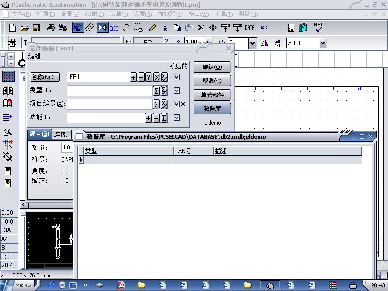

按照中文数据库设置的方法,可是按确定后显示“参数MANUFACTUR没有默认值”的信息
再按照下面的方法也是一样,有无人知道是怎样的一回事?去年安装的就会无问题啊!!!!!!!
“参数MANUFACTUR没有默认值”说明你选择数据库及数据库导引里选择错了,应按以下步骤:运行PCSELCAD点击“设置菜单的数据库”,点击“选择数据库文件”,再选中“数据库文件(*.mdb,*.udl,*.dbf,*.db)”,然后选择下载的中文数据库(如db2),在"选择数据库导引"里,选"eldemo"点下一步即可
在元件连接到数据库的时候,数据库里面一个数据都没有,为何呢
数据库如下面所示

以下是引用freebsd在2006-4-14 12:44:00的发言:
不知道楼上的问题解决没有,我刚开始出现了这样的问题,
但是现在已经解决了
很简单的
简直不是人
你解决了就说是怎么解决的
你这样说算人啊
