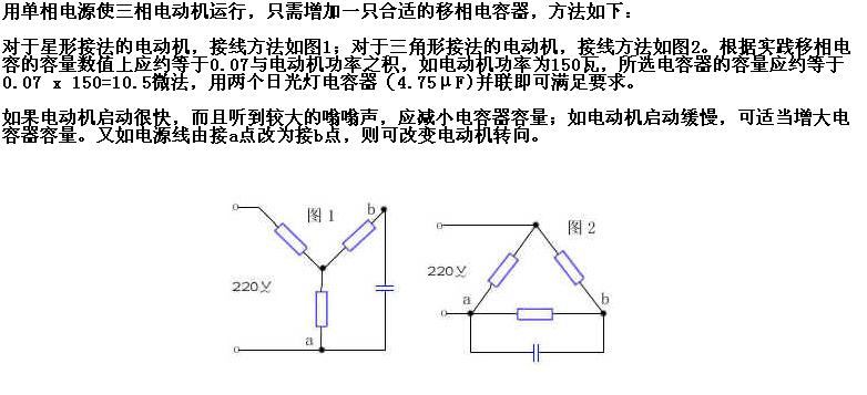

大家好。60W三相感应电机。是否可用单相电220V。再加上电容。行不行,
我试过了短时间,是可以的。不过长期用可以不。?谢谢大家!!!
如果可以的话。电容大小怎么算。表情

一般三相电机改单相用要考虑功率和输出扭矩的问题,改了后这二者都相应降低了。

查看2003年电子报上册107页,小型三相异步电动机的单相运行一文。上面有很详细的介绍。

发表于:2008/7/22 11:04:00
加个单相小功率的100W变频器;
或换个电机算了;
