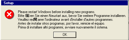

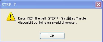

[size=3] 求助版主及各位大侠指点,以上两幅图的错误信息是安装SIEMENS S7 STEP7编程软件产生的,它们错在哪里?该怎样安装才对?
在此先表感谢!

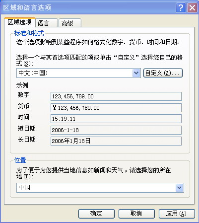

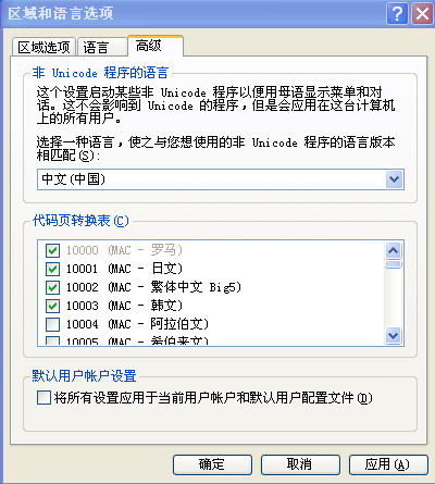

操作系统语言设置为美国英语,安装路径不能有中文字符。

支持二楼,WINDOS版本也得注意

发表于:2006/1/17 23:01:00
tc911在2006-1-16 21:12:00
按照2楼的方法做了(就是操作系统的区域语言设置为美国英语),仍然是我发帖的俩幅图样。
我安装的是Siemens Simatic Step7 v5.3软件,真的不知问题出在哪里?
恳求版主及各位大侠指点指点!!

发表于:2006/1/18 7:33:00
请注意:改变操作系统需要需要修改2个地方
XP:区域中的语言 高级页面中的默认语言
2000:区域中语言 默认语言

发表于:2006/1/24 11:52:00
就是第一张图的格式改为英语,第二张的语言改为英语就可以了

在XP中还要关闭自动更新.
