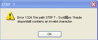

本人安装STEP7 V5.3时安装程序提示出错,错误号为 ERROR 1324
从而导致无法安装,请教各位大侠该如何解决!!!

你的系统是XP还是2000
我的是XP SP2 出错同感如下图

修改计算机的区域语言设置和默认语言设置
