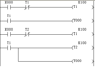

对不起 !梯形图 在这里 !

发表于:2005/11/23 10:30:00
请大家 看看
对比一下 !

发表于:2005/11/23 12:29:00
这个程序有什么意义?

发表于:2005/11/23 16:03:00
前两行为的是在每10秒钟让y0导通一个扫描周期 后面的是y0以10秒 交替输出

发表于:2005/11/24 12:24:00
请大家注意
那是两个梯形图
不好意思 没有分开 !!
这两个 有区别吗?

发表于:2005/11/24 14:32:00
这不就是:第一段是Y0每隔10秒闪一下,第二段是Y0每隔10秒就动作10秒,没有什么其他意思

发表于:2005/11/24 15:44:00
keng在2005-11-24 14:32:00
对!就是这个意思。再没有什么区别。
