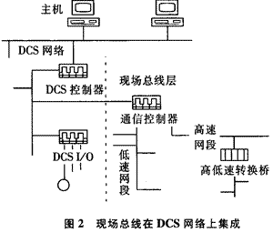

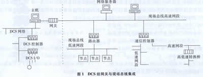

  3.1 现场总线控制网络与DCS网络的集成
  现场总线并不是在所有的控制场合下都能发挥它的优点,例如简单的小规模数字模拟混合系统,特别是现场和控制室距离近的情况。因为混合控制在同一集中的CPU中进行将比较方便,小系统所冒控制集中的风险也不大。而现场总线的控制分散的特点需要几种设备来实现,则显得繁琐。在当前和今后的一段时间内,工业控制网络将面临现场总线与DCS网络共存的局面,因此,在工业控制网络结构设计时,考虑如何实现控制网络中异构网段情况下的网络集成的问题也是很现实的。
  我们知道,DCS属非开放式专用网络,DCS主机是DCS系统的控制、通信中心。而在新型的工业控制网络体系中,整个DCS系统将作为其中的一个特殊子网存在,DCS主机则是一个普通的节点。与现场总线网络集成时有几种不同的方案:
  (1)采用网关将DCS专用网络挂接在高速网络上(见图1);
  (2)使用特殊网关或通信控制器,将现场总线系统挂接在DCS网络上(见图2)。
