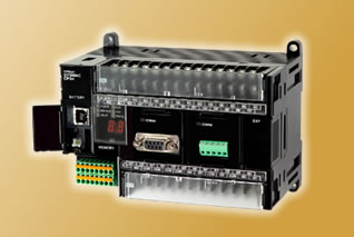

1.基本性能
1-1处理速度:基本指令0.1μs;特殊指令0.3μs
1-2 I/O容量: 最多7个扩展单元,开关量最大320点,模拟量最大37路
1-3程序容量:20K步
1-4数据容量:32K字
1-5机型类别:本体40点,24点输入,16点输出,继电器输出或晶体管输出可选
2.特殊功能
2-1 4轴脉冲输出:100kHz×2和30 kHz×2(X型和XA型),最大1MHz(Y型)
2-2 4轴高速计数:单向100kHz或相位差50 kHz×4(X型和XA型),最大1MHz(Y型)
2-3 内置模拟量: 4输入,2输出(XA型)
3.通信功能
3-1通信接口:最大2个串行通信口(RS-232A或RS-422/485任选)
本体附带一个USB编程端口
3-2通信功能:上位链接、无协议通信、NT链接(1:N)、串行网关功能、串行PLC链接功能、
Modbus-RTU简易主站
4.其他功能
4-1模拟量输入手动设定
4-2 2位7段码发光二极管显示故障信息
4-3支持欧姆龙中型机CJ1系列高功能模块(最大2块)
4-4支持FB/ST编程,可以利用欧姆龙的Smart FB库,与CJ1/CS1系列程序统一,可以互换。
