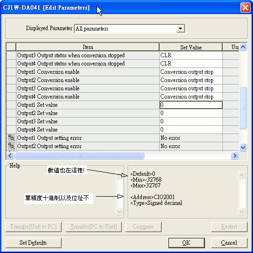

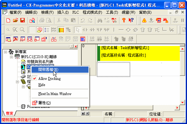

[I]我用的是OMRON的CJ1W-DA401模拟量输出单元,现在我要在触摸屏的流量输入写入设定值,而在PLC里面将其设定值分成10断,以0.045秒为基础,迅速改变每断的值,问是否可以改变其输出值,对plc的响应有无影响?表情表情

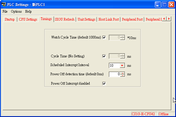

每0.045S变化一次?就是说45ms要刷新一下设定值。
首先触摸屏写到PLC内部地址需要一定的时间,PLC的运算也需要时间,
这个45ms就不是那么好掌握的了。
PLC的运算时间还好算一些,但是触摸屏与PLC的通讯时间就不好说了。

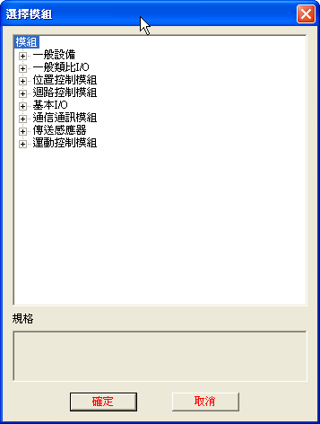

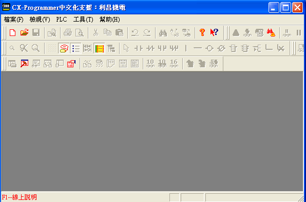

发表于:2005/11/12 15:20:00
师傅,此画面如何调出来呢?我是新手请多多指教!

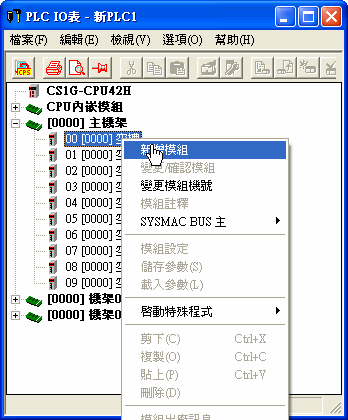

4164
利昌機電 版主
文章数:2023
年度积分:53
历史总积分:4164
注册时间:2003/10/26
发表于:2005/11/13 0:55:00
時間週期自己試一下;用PLC計算DA CH的開始時間做計算,完成條件後,移到下一週期!人機做觸發用即可!
图

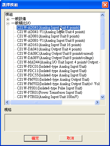

4164
利昌機電 版主
文章数:2023
年度积分:53
历史总积分:4164
注册时间:2003/10/26
发表于:2005/11/13 0:57:00
图

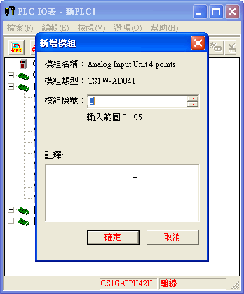

发表于:2005/11/13 10:22:00
里面的2000
师傅,2000中为什么有9点输出1点输入,可是我要控制的却有压力与流量,输入点怎么够用,9点输出是不是2000.00----2000.01-----2000.02---------2000.08呢?请详细说明好吗?
不胜感激!你的徒弟留言
4164
利昌機電 版主
文章数:2023
年度积分:53
历史总积分:4164
注册时间:2003/10/26
发表于:2005/11/13 11:11:00
我不是您師傅!也不是小鳥!
您必須有一點基礎!否則如何教起?難...........
图
