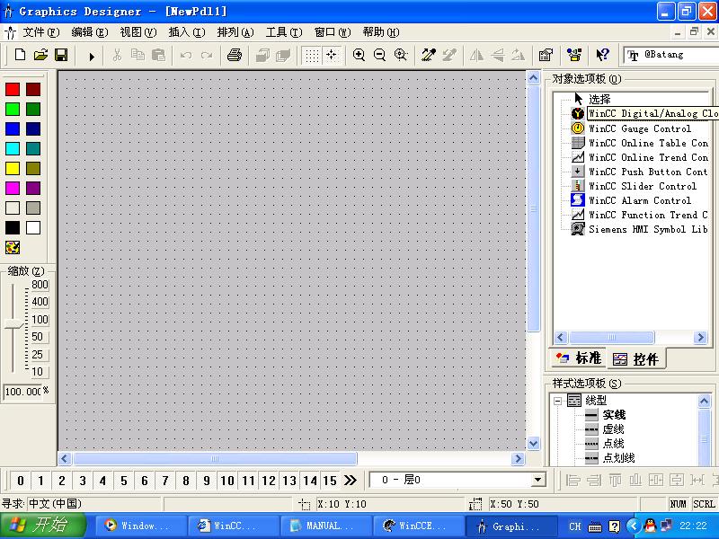

有个时间控件

不用这么复杂,WINCC里有时间控件的,你仔细找一下,很容易实现的。
1788
monglong
文章数:370
历史总积分:1788
注册时间:2004/11/27
发表于:2005/11/8 22:38:00
wincc
启动WINCC
打开图形编辑器
点击"控件"

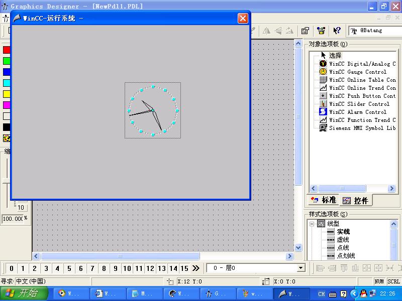

1788
monglong
文章数:370
历史总积分:1788
注册时间:2004/11/27
发表于:2005/11/8 22:44:00
wincc
双击"WINCC DIGITAL/ANALOG CLOCK"
激活画面,点击工具栏上的右三角形图标.
