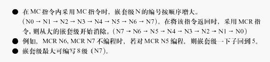

我用mc指令
mc
mc
mcr
mc
mcr
mcr
这样可以用吗/
检测程序没有错,但是梯形图提示有错~

不能,MC指令格式为 MC N M(Y),N:N0~N7,

你上面的程式这么写可以,
MC N0
MC N1
MC N2
MCR N2
MCR N1
MCR N0
1379

ZCMY  我有说明书,我知道这个,如果按上面的意思,是不可以的,但是实际中,模拟了一下信号,并没有出现错误,(我只是单独的输入信号而已~)
