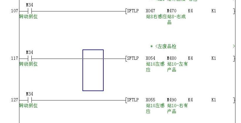

斑竹,我在学FX2N移位,看了一些资料,可试着写时,总是非法语句不能编译,能不能写段程序教教我移位指令怎么用?油中感谢。

图中,如117步,M34通,将X54的状态写至M480,
M34再通一次时,该状态移至M481,X54新状态写入M480,
M34再通一次时,M480该状态移至M481,M481该状态移至M482,
指令中的K4指传送的位数.

明白了,谢谢。。
我一直困在复位里面,终于出来了!用脉冲信号触发就不需要复位了。
