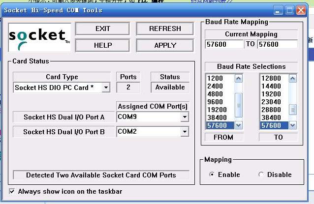

请教大家到底哪种USB-232口适配器或者是PCMCIA-232口可以用来连接OMRON的PLC?

主要与我的编程电缆有关;
如果你用原装的COM1-CIF02,许多品牌的USB-RS232都可以支持;

是PCMCIA-232口

PCMCIA-232口有点贵,台湾的要1K,国产最便宜的也要180以上了。我本打算买双口的,台湾的要1200,国产的650。没买了,反正现在用USB转R232也没问题,OMRON的CJ1M,CQM1(H),CPM1A。三菱FX,西门子S7-200。松下FP0、FP2。HITECH;HAKKO;FUJI。
