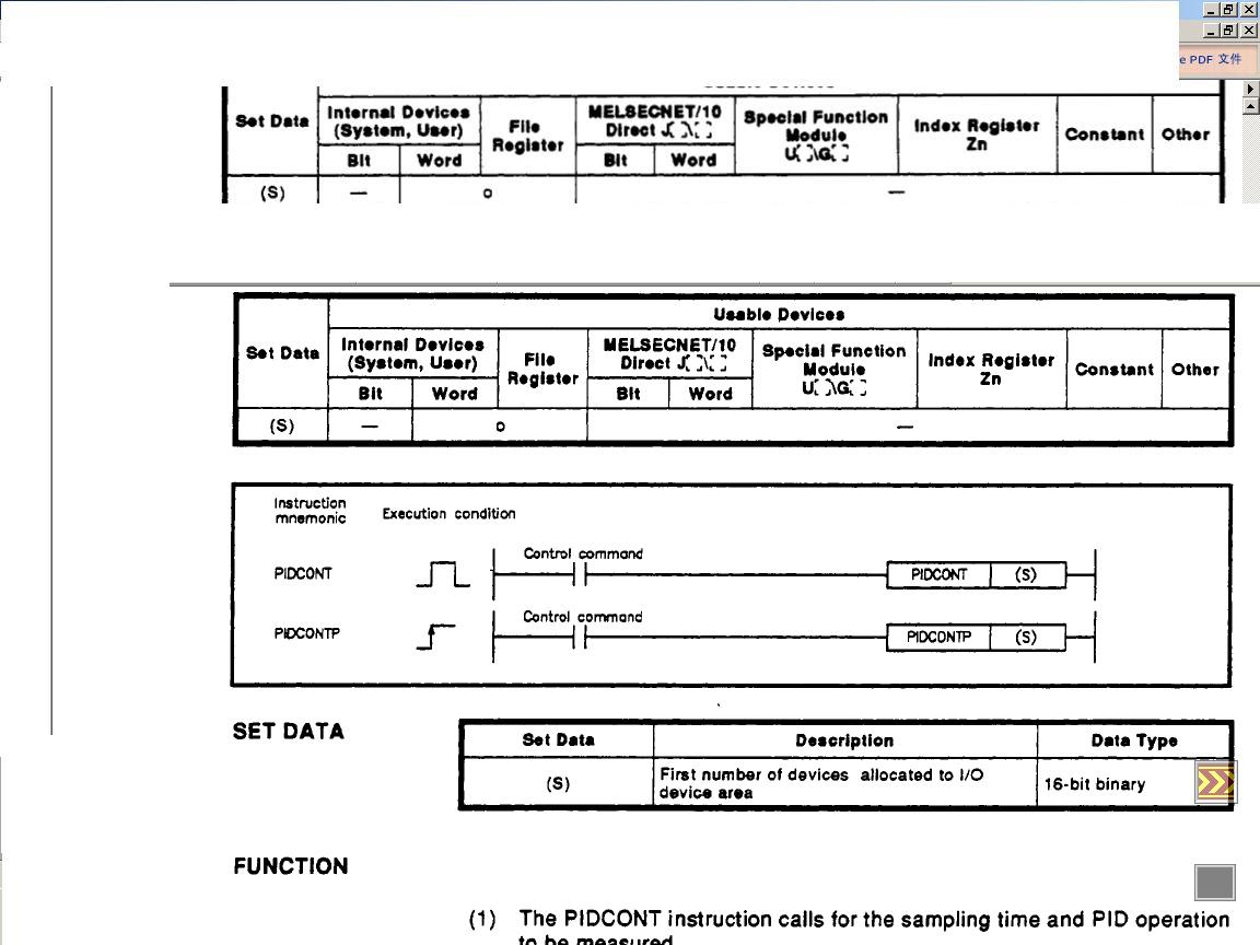

谁有手册电子版给个或者给我个指令
我使用很简单  ,逆运算的 ,不胜感谢

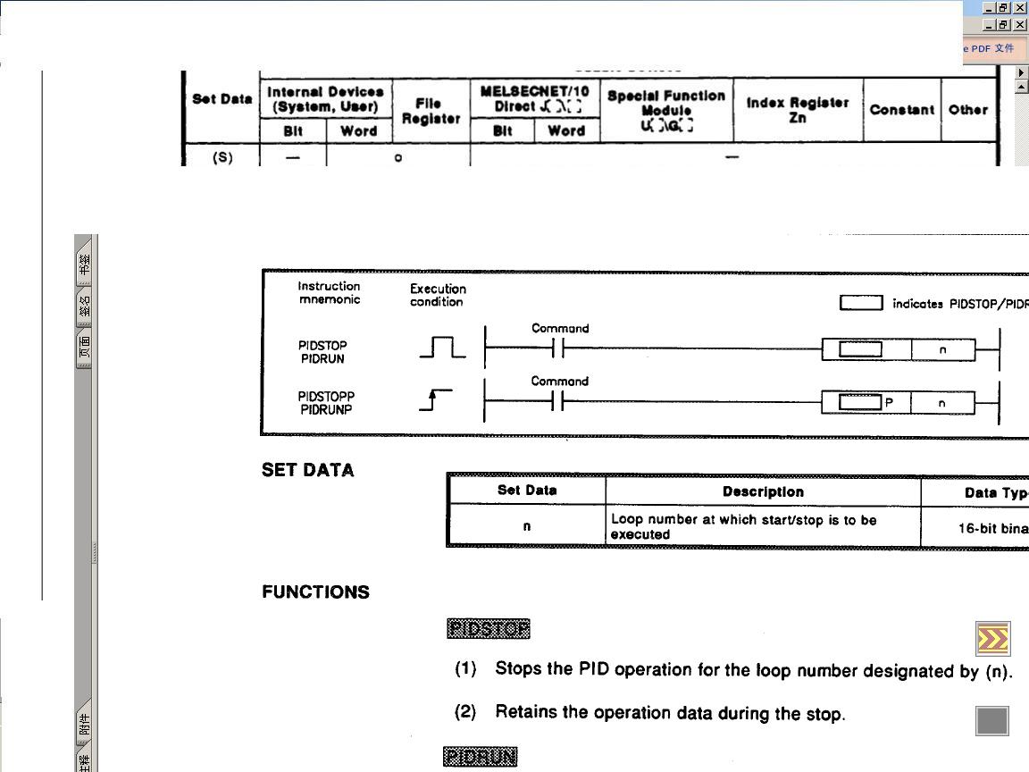

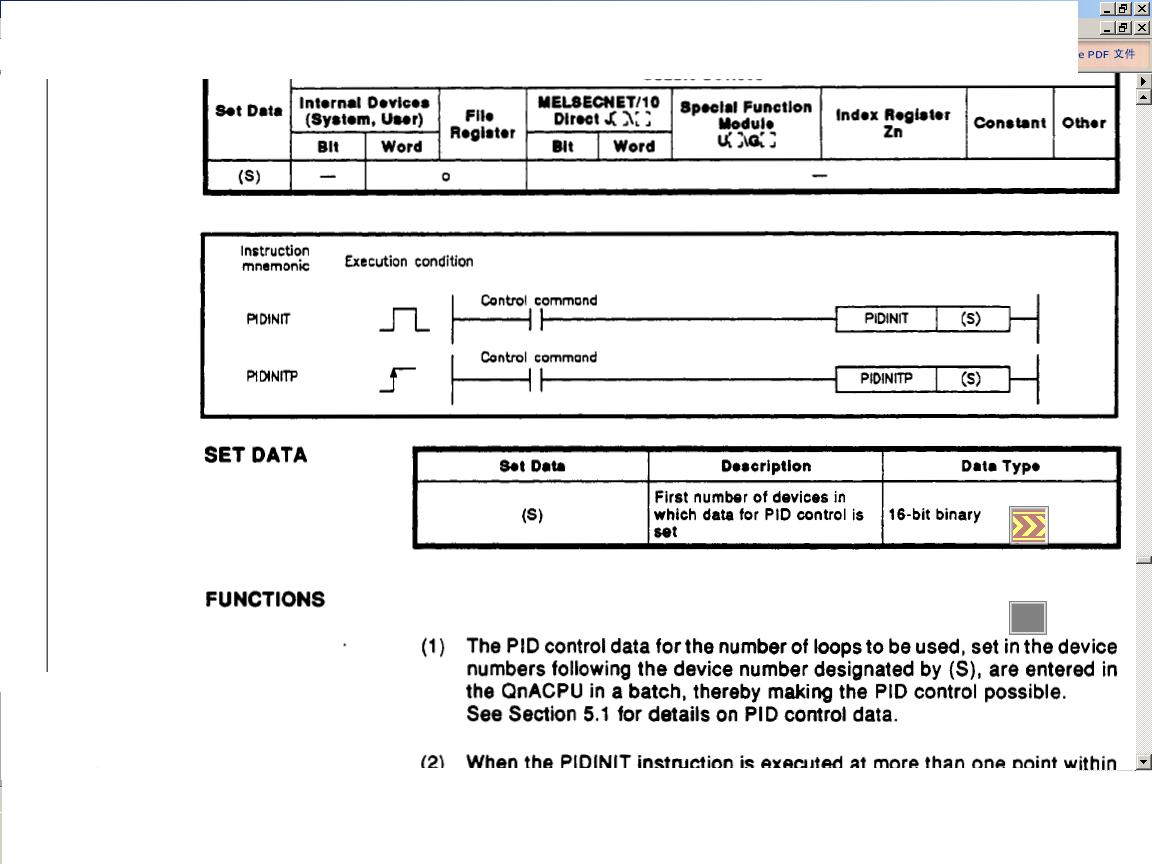

Q02CPU
知道的说下,谢谢了
指令:
PIDCONT
PIDINIT
PIDPRMW
PIDRUN
PIDSTOP
指令格式....
再次谢谢

我有QPLC的PID手册,英文版的,很详细.如果需要可以发给你.不知能否看明?

pidcont pidinit pidprmw
1270
gkxinxin
文章数:96
历史总积分:1270
注册时间:2004/10/22
发表于:2005/10/16 11:52:00
pidrun pidstop
这样就了吗?
这样就可以了吗
