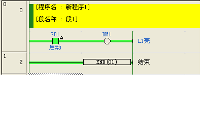

如图所示
强制SB1为ON,应该说回路已通
但KM1却不受电(不为绿色)
只有强制KM1为ON时,它才上电(为绿色)
输出的电灯为亮
这是什么原因啊?
为什么线圈不得电呢?
愿请高手指点!

可能是在program状态吧

强为ON,之后是不是强为OFF了啊!
呵呵,不是很熟悉,想法而矣!

IO TABLE SETING IO UNIT TYPE

应该是在编程状态吧,转换到监视状态再试.

module need confihration.

利昌機電在2005-10-11 20:00:00
您是说选型么?我的是CPM2AH-30CDR-A
选的型是CPM2*,应该没问题吧
还请详述
不甚感激!

自学在2005-10-11 21:09:00
我确实是在编程状态下调试的,但是当我转到监视或者运行状态下就会出错
详情请见我这个帖子
http://www.gkong.com/gkong_bbs/dispbbs.asp?Boardid=25&id=51546&replyid=343364#343364
还请指导!

jeetkundone在2005-10-12 13:06:00
因为是新手,所以对专业词汇不太明白
还请这位兄台能够不吝言辞
说的详细一点
英文不好,见笑了
