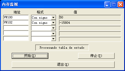

我是一个plc的初学者,问一个比较菜的问题,希望各位高手给一个比较详细的解答
我的程序是
LD I0.0
MOVW +50, VW100
MOVW +40, VW102
LD I0.1
+I VW100, VW102
导入仿真器后
监视 vw100和vw102
为什么在vw102中的数值会一直不停的在跳动呢?
正常的逻辑顺序应该是如何呢?
谢谢!!!

呵呵!你在前面对VW102赋值40,而在后面又将VW100和VW102的和放入VW102!当然要不断的跳动。你改成这样就不跳了:
LD I0.0
MOVW +50, VW100
MOVW +40, VW102
LD I0.1
MOVW VW100 VW104
+I VW102, VW104
VW104中就是和。

哦 我明白了.谢谢高手提醒!!
