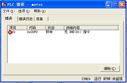

如题,cpm2a系列,30点,继电器输出
为什么一接通电源,ERR灯就常亮啊
不知道原因,新手请教各位高手赐教!

现在的问题是通信时,清空错误日志之后,ERR灯熄灭,工作正常
但断电后再上电时,ERR灯又继续亮,清空错误日志后又正常
输入输出没有重复地址,还要再次请教高手指点!
提示错误信息是
可是我明明在梯形图里最后一行加END指令了啊
谢谢指教!

程序应该没有什么问题,我编译过,没有错误
电池也应该不会没电
初始化是清除所有的内存区么?
我也试过
但现在的问题是
我在编程模式下清除错误日志后无错
一转到运行模式就又报错
不知原因,愿告其详,谢谢!

发表于:2005/10/11 13:23:00
1、Settings正确?
2、清内存,对PLC下载一条指令END。
运行这条程序,如果这样是没有报警,说明硬件无问题!
