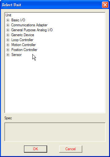

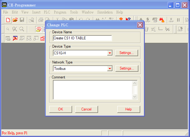

我的问题是,在用CX-P时,配置I/O表,我用的是CS1G-H CPU42的PLC,但是我在里面找不到,我需要配置的模拟量的AD003和DA004,想请教以下应该怎么配置。还有数字量的ID212和OD212,谢谢谁能告诉我下,

4164
利昌機電 版主
文章数:2023
年度积分:53
历史总积分:4164
注册时间:2003/10/26
发表于:2005/10/9 16:56:00

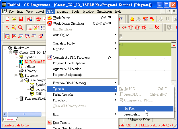

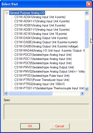

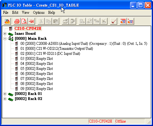

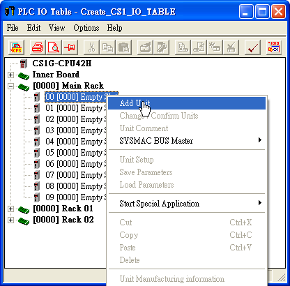

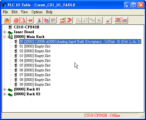

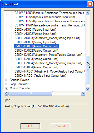

AD003和DA004屬於C200系列模組!看圖說話!
图
4164
利昌機電 版主
文章数:2023
年度积分:53
历史总积分:4164
注册时间:2003/10/26
发表于:2005/10/9 16:57:00
!看圖說話!

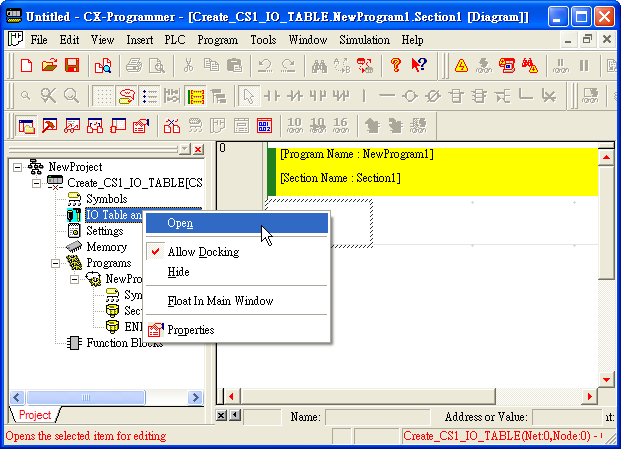

看圖說話!

別忘記儲存PLC IO TABLE CONFIG

C200HE CPU-42 Create Io Table 方式與上述方式相同!

谢谢你,不过我的I/O表里主机架里没有象ADD UNIT这样的选项,和我的不一样,我用的是CX-P5.0,不知道为什么不一样!
