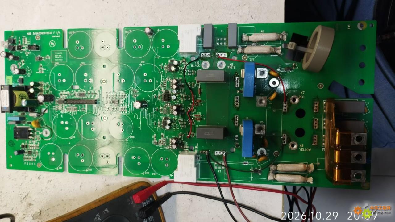

这几天修一台ACS510 30KW变频器,炸了整流和逆变,开关电源主供电烧断,光耦5脚供电-5伏整流二极管短路,充电三极管和继电器烧坏,光耦坏了几路,-6.8伏68欧电阻坏,IN4148坏了几个。主板也烧坏了,MC33074也坏了。
现在这些已经都修复了,测量下桥光耦5和8脚静态供电25伏,运行以后18伏多,上桥静态供电4.2伏左右。
原机主板已更换。

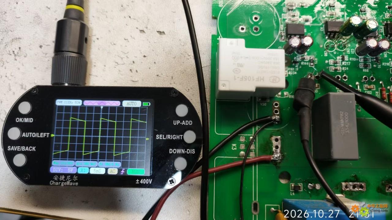

但是,下桥静态电压-5.2伏,运行以后无法变成正压,只有-2.2伏左右,无法触发导通下桥,所以上桥无法供电也无法导通。
我测量了下桥3路波形,是那种前高后低的倾斜方波,再次测量光耦前面的6路触发信号,也是这样的波形。
不知道大家遇到过没有,怎么解决的。
