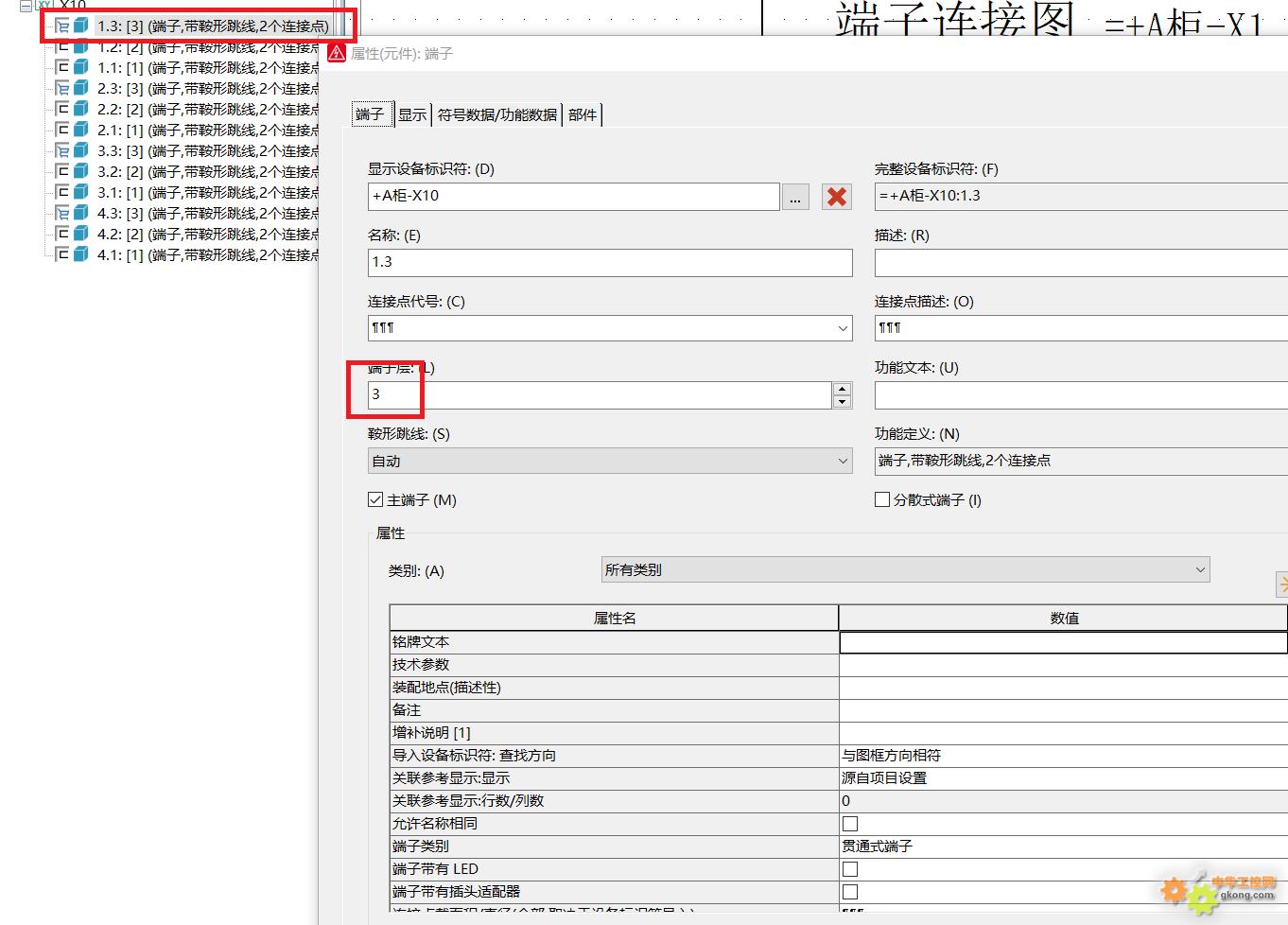

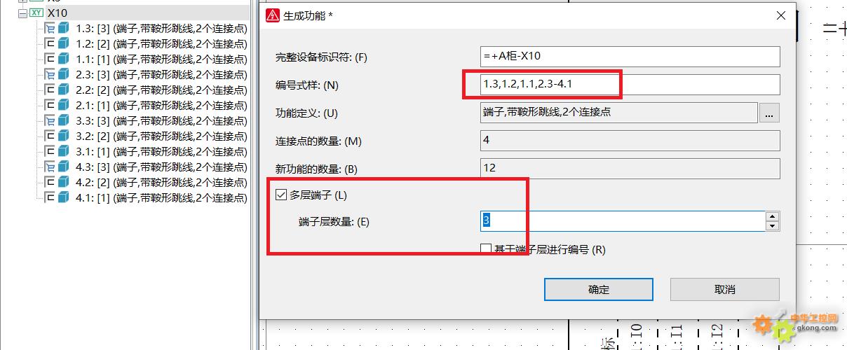

1,正常新建端子,
注意序号,正常排序我们理解的是1.1,1.2,1.3 这样代表第一个端子的1-3层,但是EPLAN 如果这样的话,层数就对不上,1.1会是第三层。
所有,我们新建端子功能的时候,1.3,1.2,1.1,2.3-N.1,N=有多少个端子,这样就是图上的效果,1.3也对应的是3层不会错

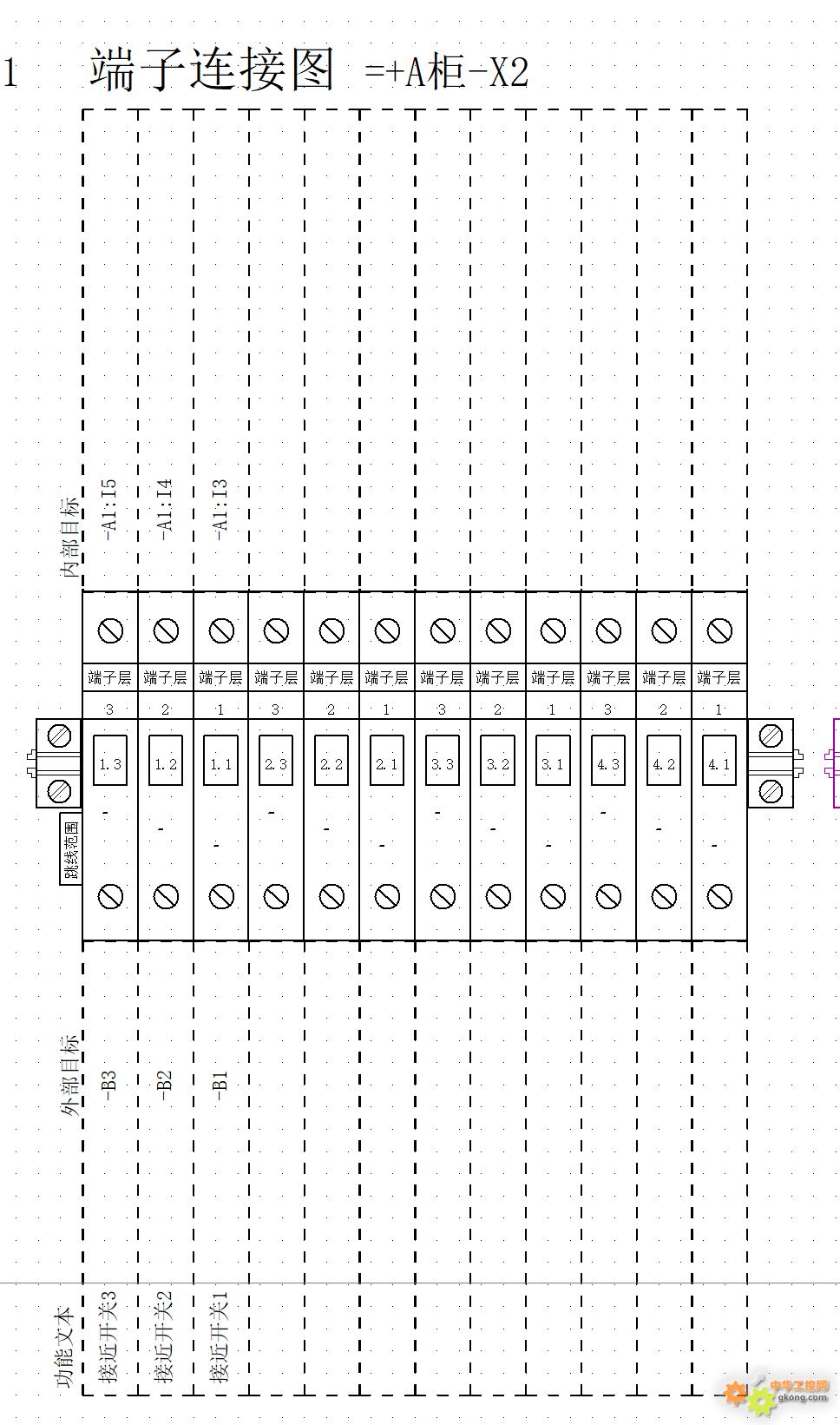

2,然后就是端子图表,效果图如下:<当然,插入的时候,多层端子只需要IO的话,可以筛选层数插入,这样会只留下需要的>
PS:就是在使用端子的时候,不能像正常排序那样一次拖出来使用,不过一般用3层端子的,1+2层都是电源,IO是第3层,端子导航器删选一下,只显示3层,不影响正常使用。

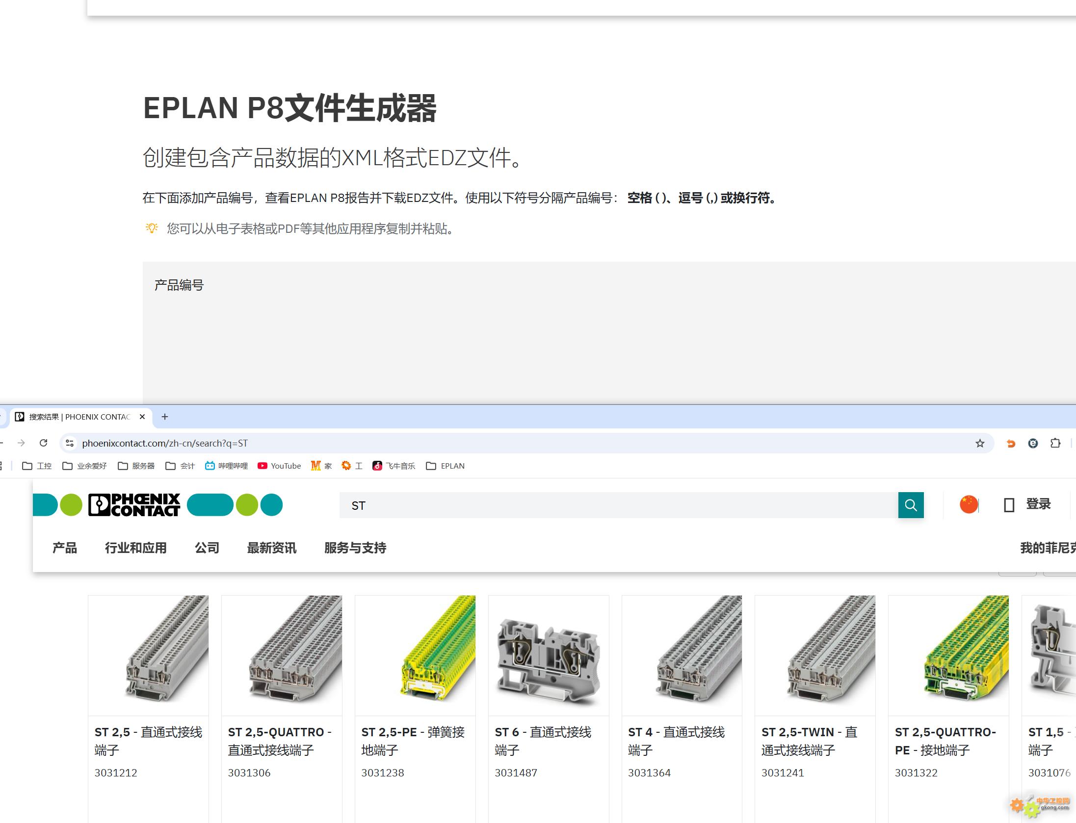

在分享部件库的网站
端子
https://www.phoenixcontact.com/zh-cn/products/eplan-p8-file-generator
菲尼克斯,去主页搜索外观一样的端子,然后把编号输入到生成EDZ文件即可,非常方便,但是有些端子显示的乱码,自行修改一下就行,且大家使用的端子无非就那么几种,我感觉还好

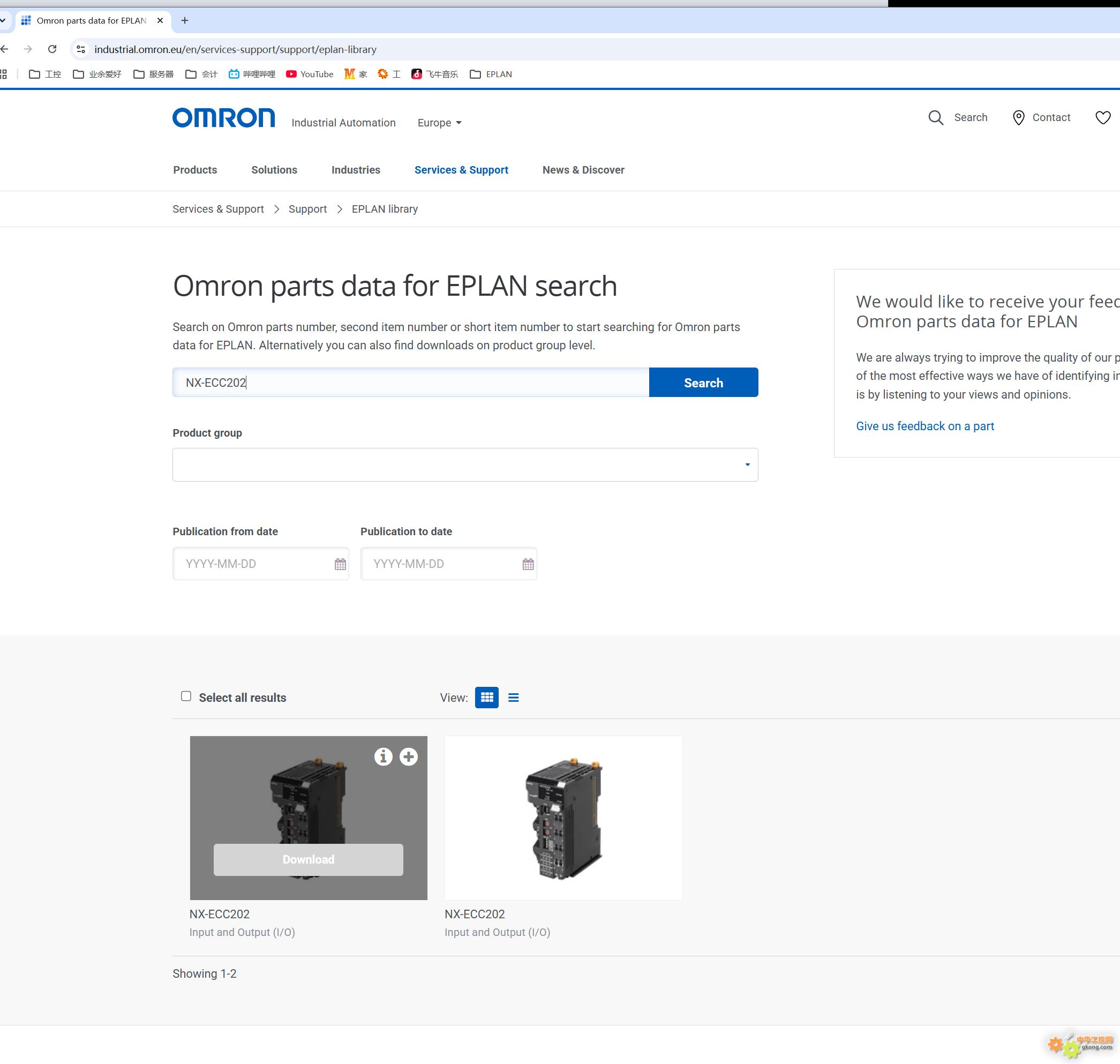

还有,欧姆龙的所有EPLAN部件,这个EU 应该是国外的,可能需要梯子
https://industrial.omron.eu/en/services-support/support/eplan-library
不过,我这里网络时好时坏,但是注册一下就可以正常下载,包括PLC,开关电源,继电器那些,我感觉还行。
