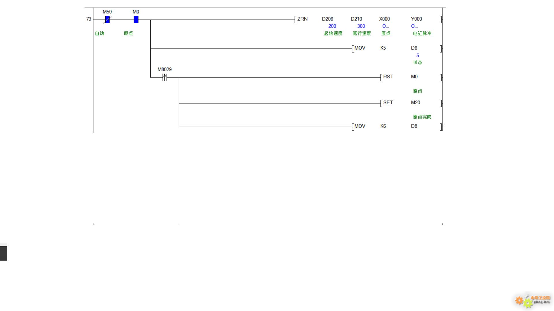

MO置位 开始原点复位
D8是触摸屏状态信息
MOV K5 D8
显示触摸屏归零中
X0按下去 没有反应
原点归零完成标志置位M20也没有反应
检查程序和其他指令没有冲突

换了一个山寨版可以实现

正常来说,X0接通后,速度降到爬行速度,断开后Y0停止输出,同时D8340清零M8029接通
你说的没反应,是指什么?
