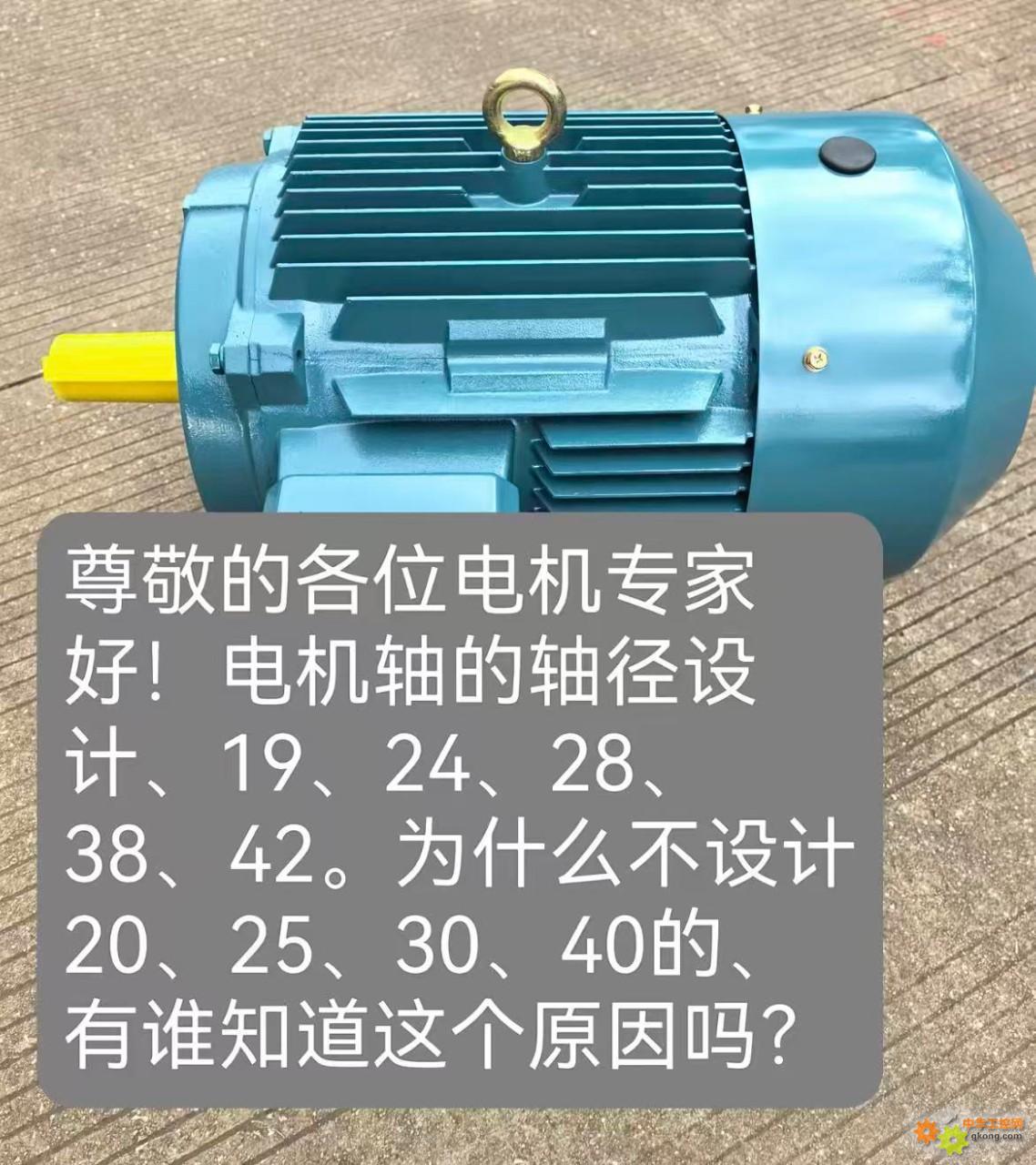

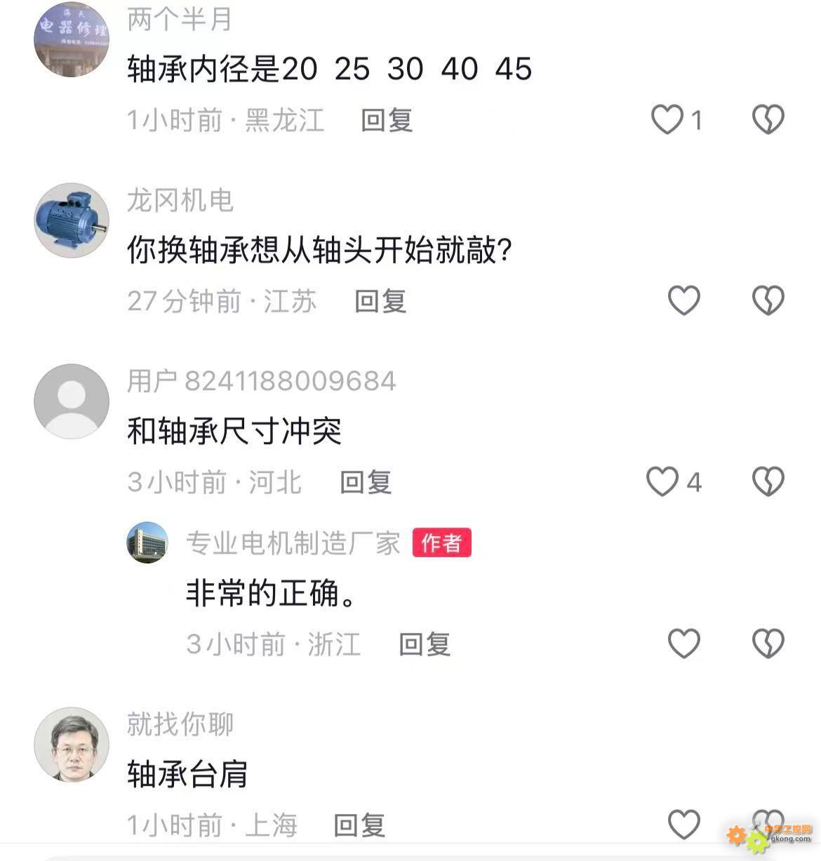

刷抖音解疑惑-电机轴径

我曾经也觉得奇怪

有上轴承的?
对应的轮是啥尺寸?

电机里面肯定有轴承呀
什么轮?
