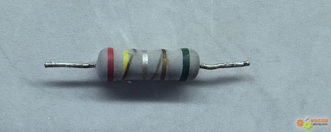

就是示意图的R:
红(确定)-黄(确定)-银(or白?)-金(确定)-绿(确定)
或者:倒过来?
无论哪一种读法,都不合常规,无法读数。

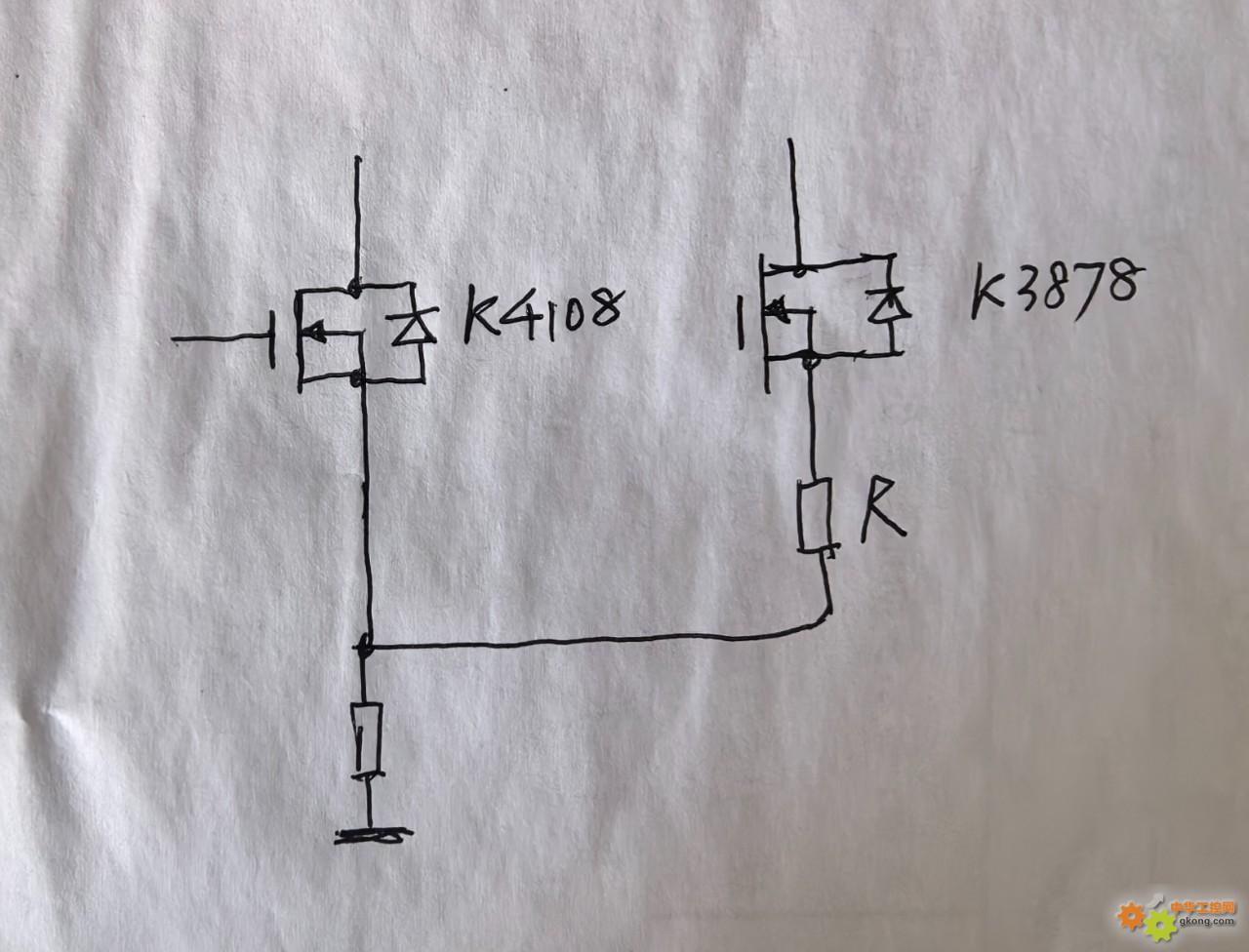

ML4800芯片开关电源,2个功率IGBT场管S极间联接的电阻R,大概是这样:

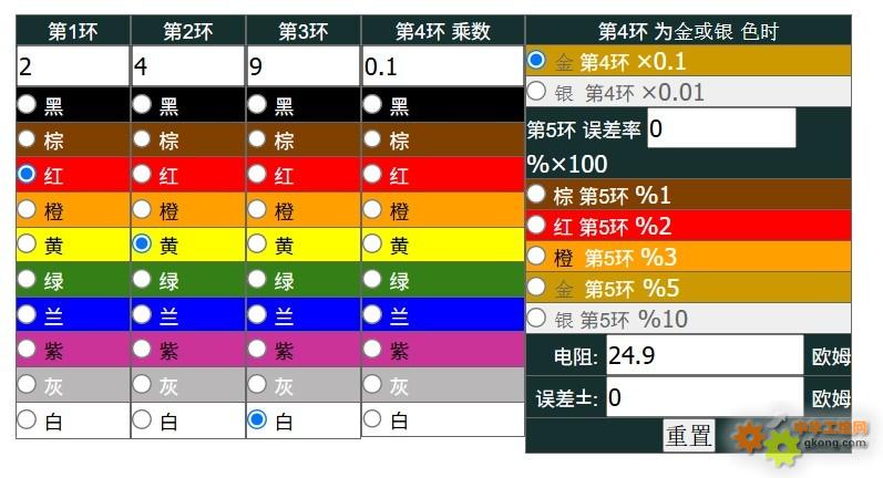

假设银色24.8欧姆 只有VISHAY有,假设白色,24.9欧姆,到处都是!买24.9吧,那个位置基本就这阻值范围!

从图片来看就是银色的

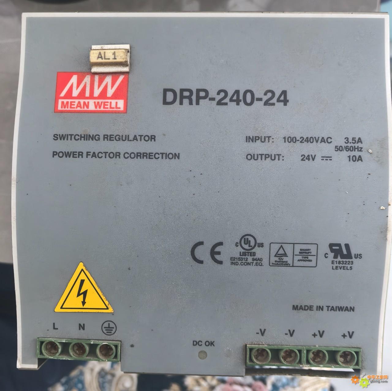

又用0.5欧姆试了一下,源输出24V正常,但带负载能力降低:开关电源额定输出10A,电子负载设置8A负载,输出电压降低到15VDC;电子负载设置6A负载,输出电压为23.8VDC。根据实际多次维修此电源的带负载能力试验,输出8A是没有问题的(台产明纬240W电源DRP-240-24):
看来,应该是0.24Ω。

也认为是银色,红-黄-银-金-绿,按照第三(银)、五环(绿),无此规则:

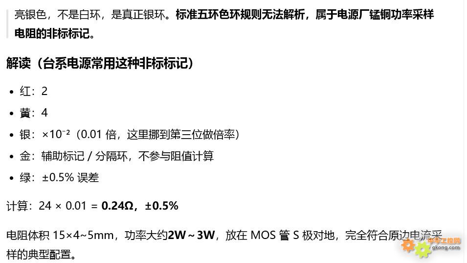

但按照豆包表述,结果如下:
经过试验,应该是0.24Ω。

虽然有5个环,但其实是4环电阻。
红、黄、银、金

暈,我還跑去用TW那邊的計算器算了一下,人家還是遵守標準的嘛!還真是自己搞得非標!

明明5环,台标不讲武德表情
