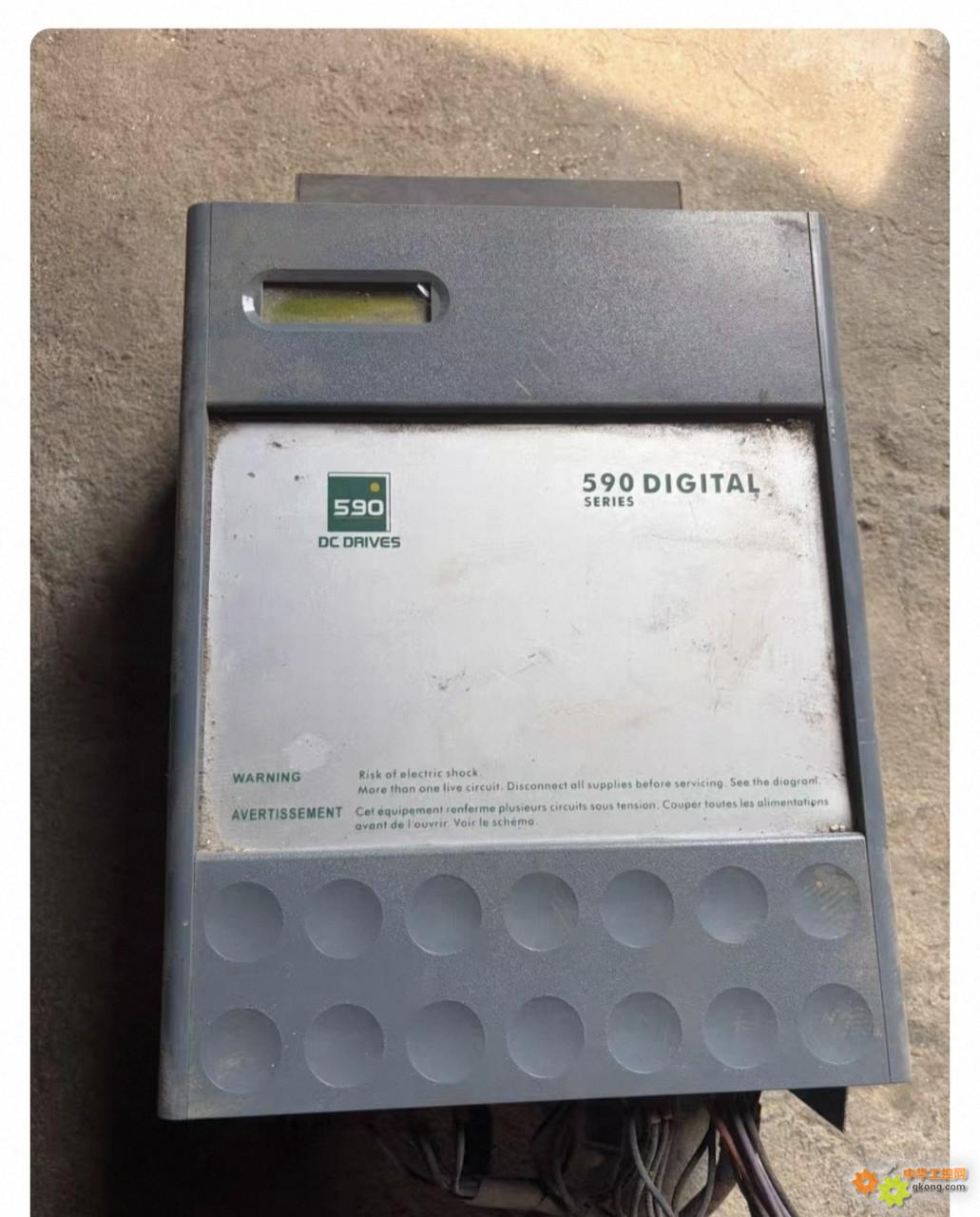

记得咸老师有说过用灯泡测试欧陆590的帖子怎么找不到了,有知道的吗?

咸老师用灯泡测试欧陆590的帖子没有印象,但其有个:“欧陆590调速器开关电源及控制电压检测电路”的帖子。还有在他写的:《交、直流调压电路原理图解与实用维修》一书的第4 章中对欧陆590调速器的原理及检修有专门的介绍。

假负载测试方法先要设置成开环运行,不然你开机就报错

为什么要用灯泡?接个电机不好吗?

接电机当然好,但很多维修点都没有电机的,用灯泡测试是直流驱动最常见的测试方式,适合开环运行的简易测试

考虑耐压,两个220v白炽灯串联接到电枢,励磁禁止,调压看亮度。。。

这个是直流驱动,两个同功率的灯泡串联就可以了

对,是这样,脑子一下子就跑偏了。。。
