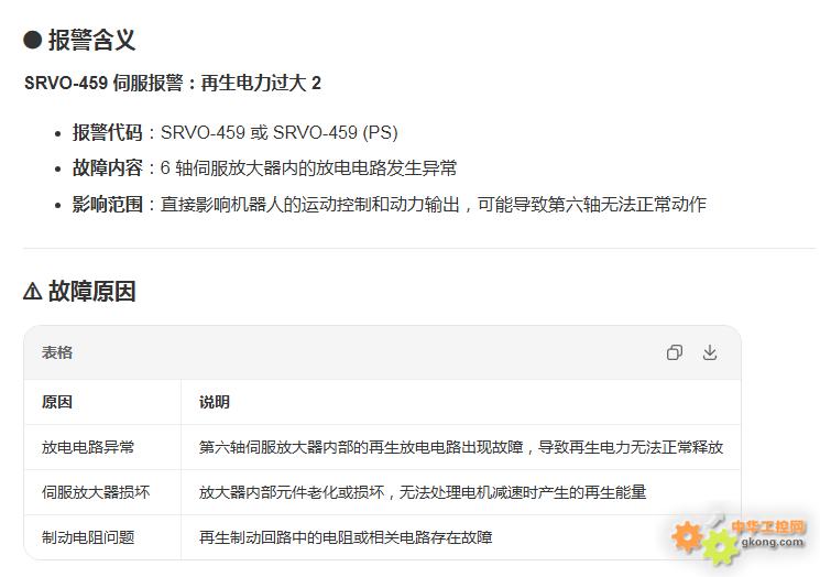

发那科驱动器控制板报警459,是哪里坏了,求大神帮助
大家一起学习
