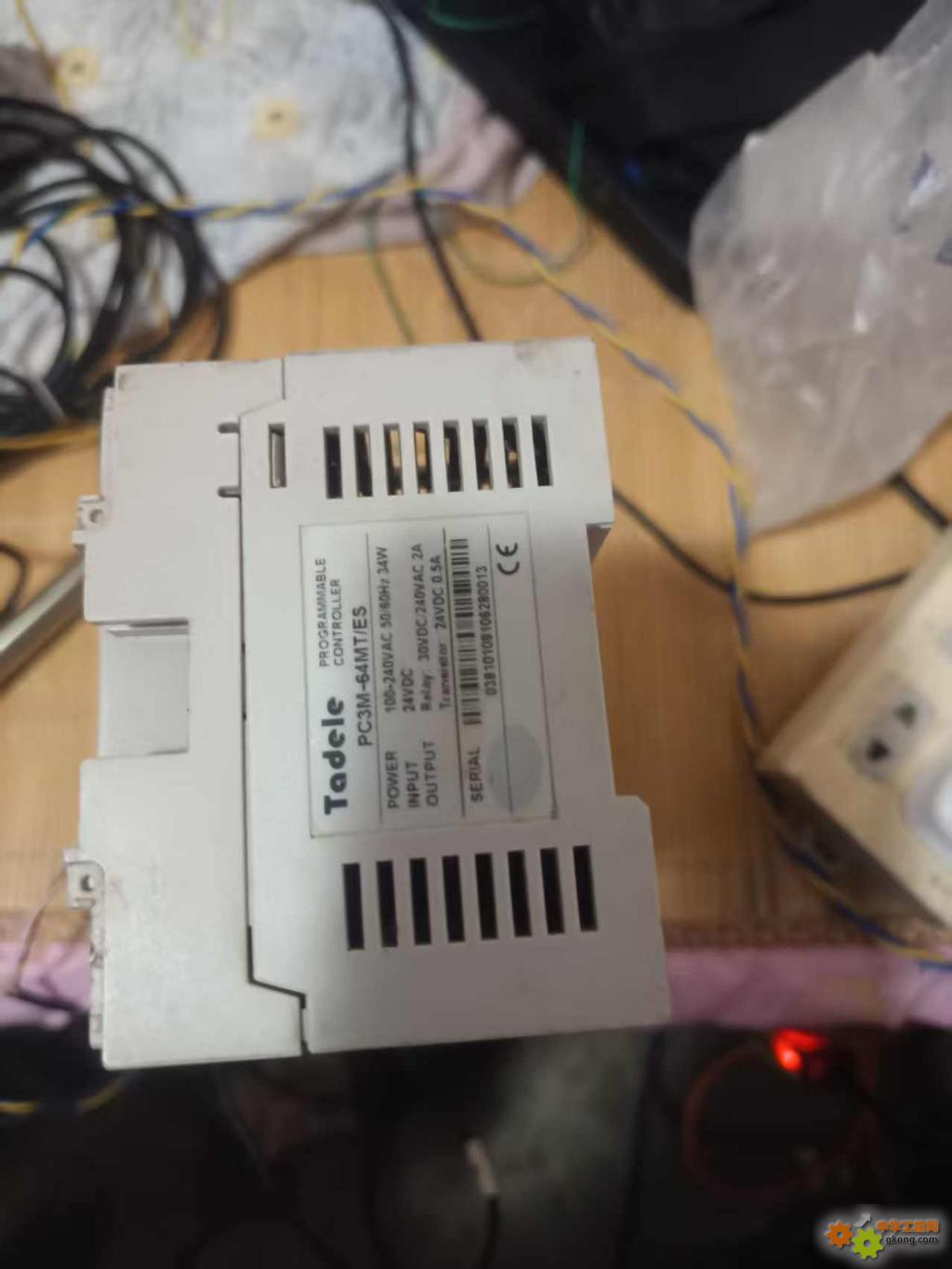

发表于:2026/9/20 18:42:37
附件:
[本地下载]

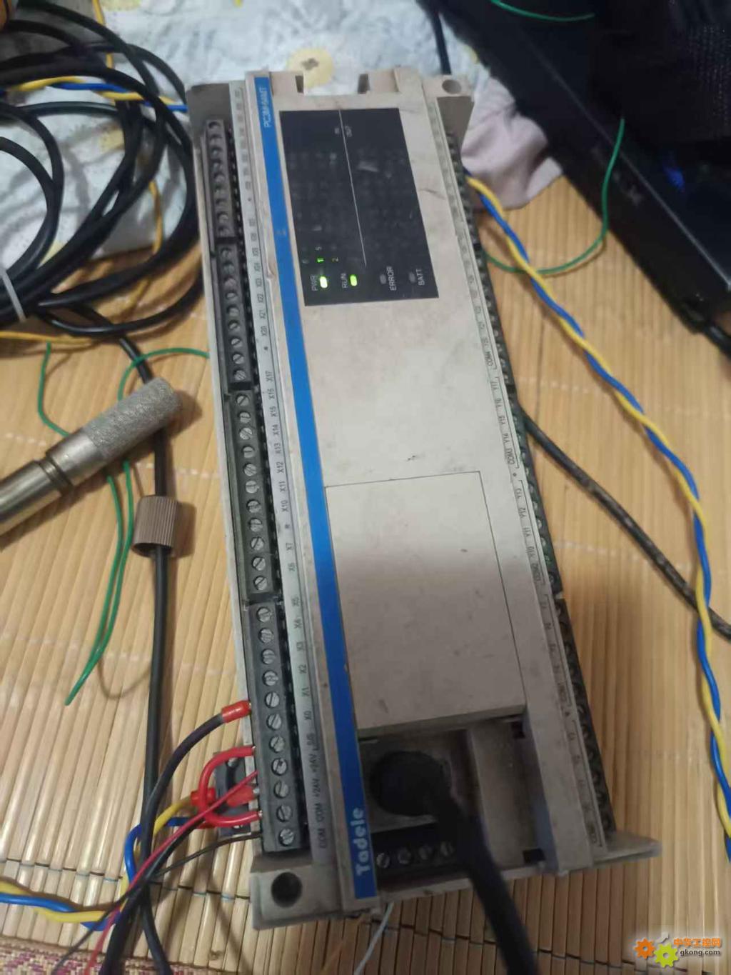

有没有弄过这个PLC  可以用GX works2识别3u,编程下载都是一样,3U 通信程序好像又不行,厂家也没有,帮忙看看到底是什么问题   温湿度9600N81     两个地址0 1

发表于:2026/9/20 19:01:08
山寨30的吧,这个得问厂家要手册了

发表于:2026/9/20 19:22:57
支持modbus的?

发表于:2026/9/20 21:14:01
应该是三菱的兼容机

发表于:2026/9/21 9:31:30
用ADPRW指令试试

发表于:2026/9/21 18:20:26
回复 #4楼 YXBK
不支持这个指令

发表于:2026/9/22 8:35:47
找RS指令的例子程序  参考修改调试

发表于:2026/9/22 20:53:19
回复 #6楼 ytleaderplc
我前面发的有试了不行

发表于:2026/9/23 10:29:23
考虑直接换3U
