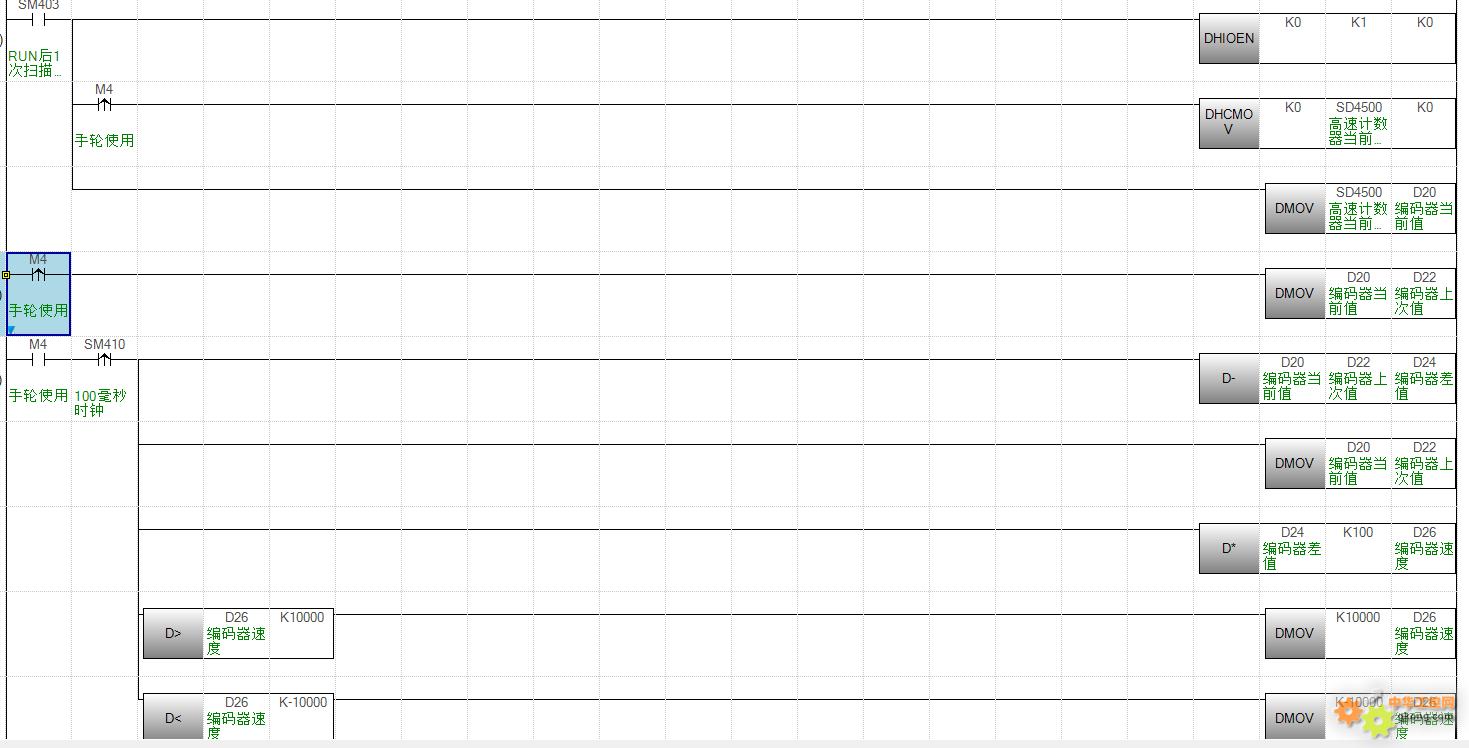

哪位大神做过三菱FX3U手轮随动程序?能不能分享一下呀,搞了两天了没搞定

要求不高,做个简易版本的还是可以的。
1,采集编码器速度+方向,方向?这个周期的位置>上周期位置就是CW,如果这个手气位置<上周期就是 CCW
2,轴,简单点,编码器速度*倍率=轴速度,JOG运行,这个周期编码器位置<>上周期位置表示 手轮在动,方向如上判断。
之前我用编码器+ECAT伺服测试过,能简单的达到那个功能,理论上,三菱也可以。

FX3U应该要加定位模块才行

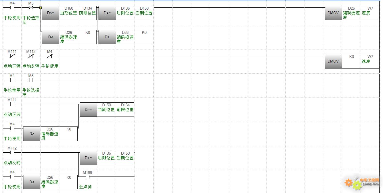

你参考下,原理是只要读出编码器的当前值就行,然后用100ms取一次当前值和上次的值做减法运算,就能得出0.1S的速度,也有正负的,然后乘倍率,就是带正负号的速度了,把速度给到伺服的点动速度里面,做些正负限位的保护就好了。
