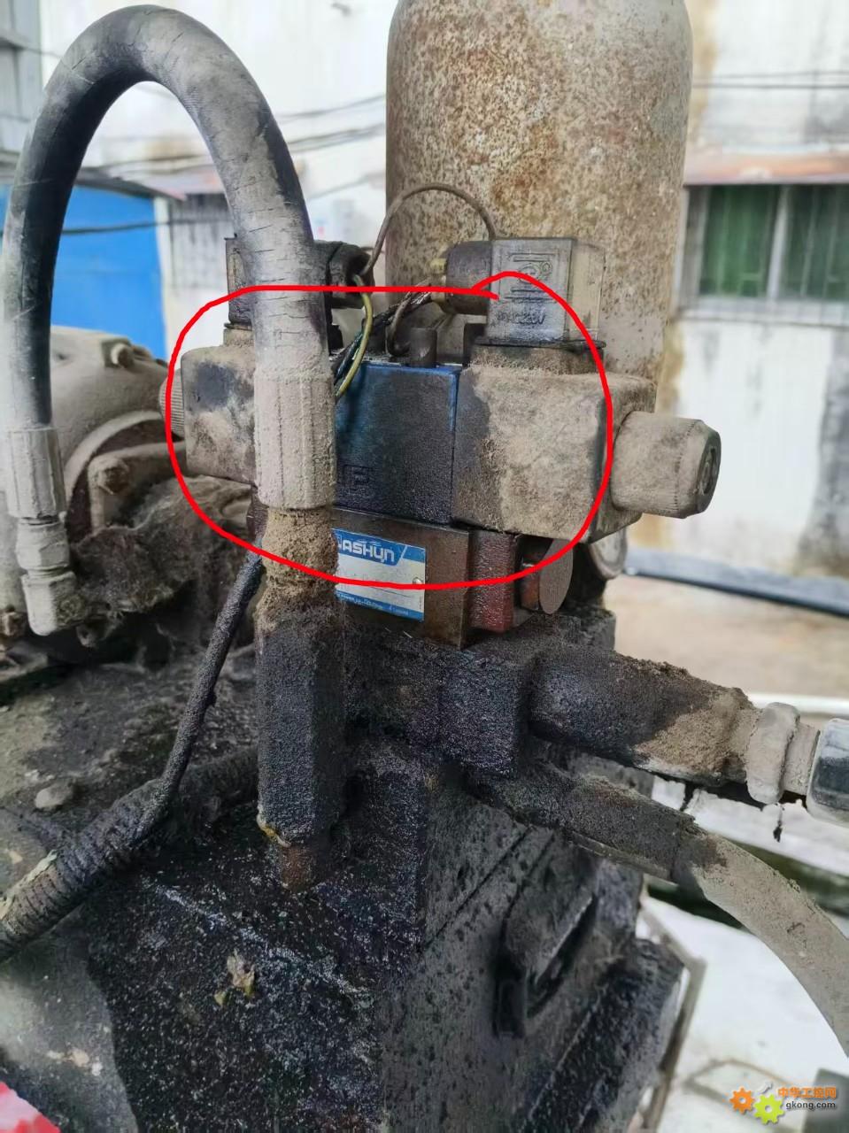

一台机器的液压缸,手动(也受电接点压力表控制),压力低于下限手动可以打至上限油泵和电磁阀停止。

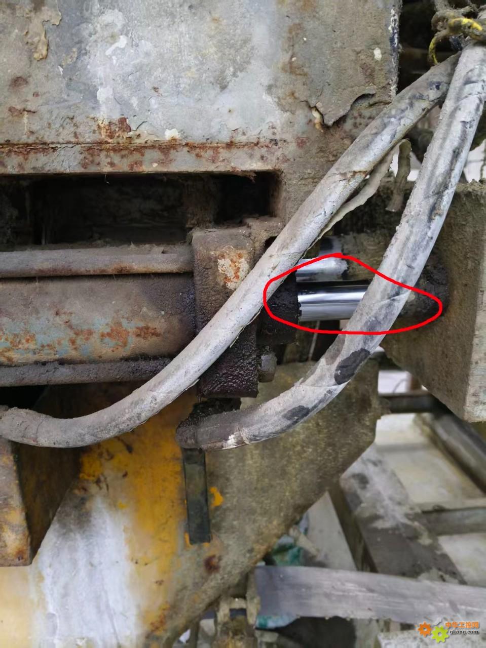

此时打压正常。能达到5.5mpa。油泵停下后,油缸约8秒左右快速缩回。不能保压

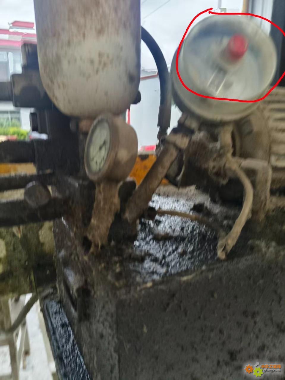

。电磁阀和液压锁都清洗过。现在怀疑油缸内漏了,有经验大神进来指导下。谢谢

看着像是油封漏了吧

我的判断方法
停机后把黄框这条油管拆了
如果从电磁阀那边有油出来就是电磁阀的问题
如果没有就是油缸油封问题

 谢谢版主。网上也 搜到了这个方法,但回缩速度实在太快,管子拆掉过程中油缸估计就回缩到自由状态了。管子里肯定还有残存的液压油,此时能分辨出来是管子的油还是漏的油吗?表情。

如果还有好的机台,就把电磁阀对调试试
还有了解一下这个油缸用了多长时间了,中途有没有换过油封
如果好几年都没换过的话,就直接拆开检查

用成这样,看着就感觉寿命都要到了

液压锁和油封

按照你说的打压能到规定值,停机压力快速掉压,不知打压时间跟以前比较有无差别?如果打压时间跟正常时无差别,应该不是油缸串油,肯定还是你阀没封住。看你还有一个储能罐,也说不定你储能罐内部胶囊破了。

电磁阀,单向阀,还有调压阀,另外楼上说的储能罐也有可能,依次排出吧,我们一般是先换几个阀,不行再拆油缸检查

储能罐漏气
