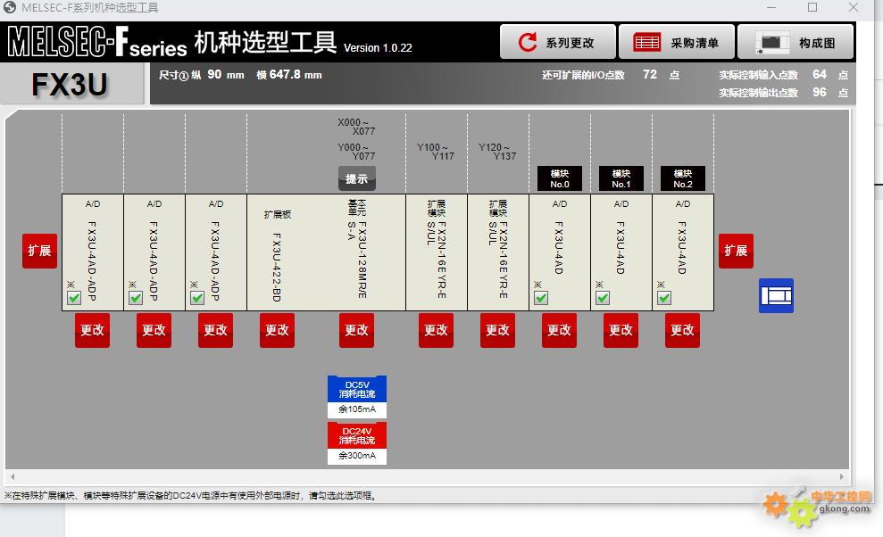

最快的方式就是打官方电话或供应商确认一下

一共24路,能否改成3个FX2N-8AD呢
还有8AD吗
还有8AD吗
肯定有呀,你可以先看看手册,能不能满足你需求
