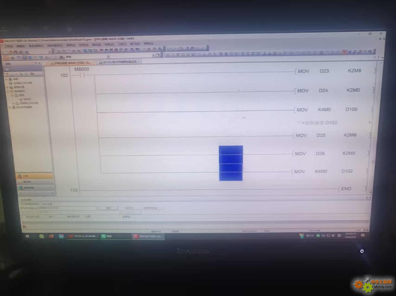

【话题】这个程序有问题吗

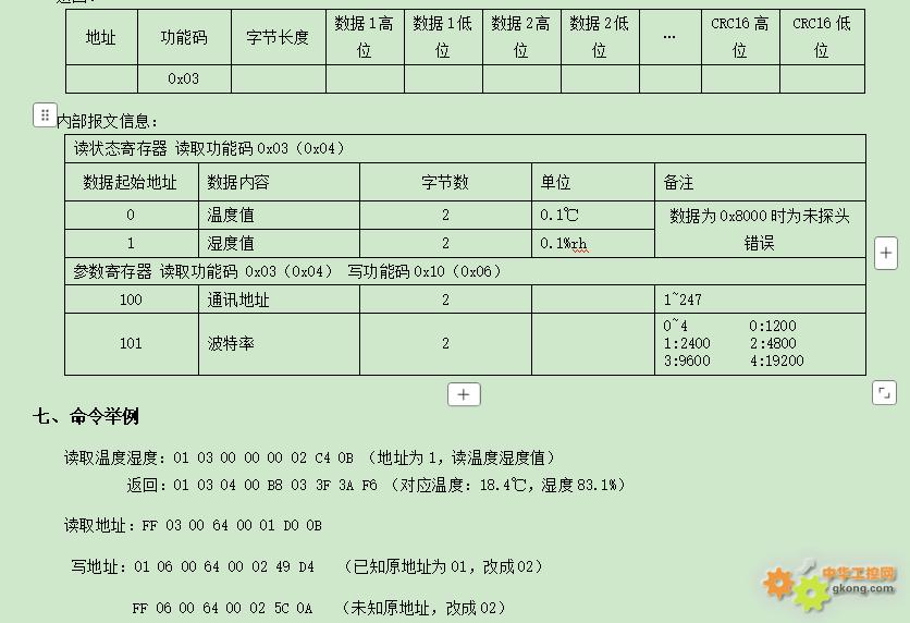

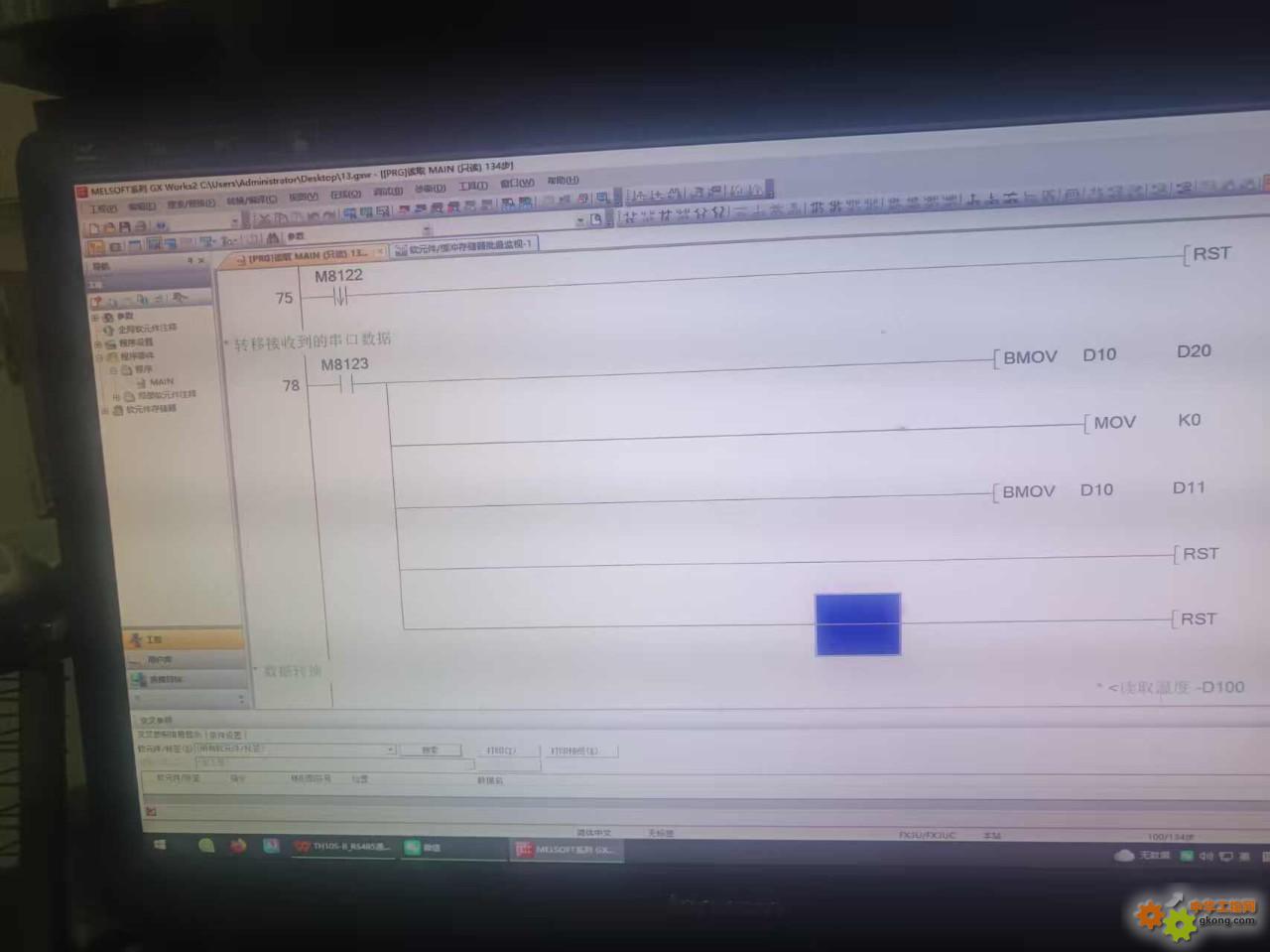

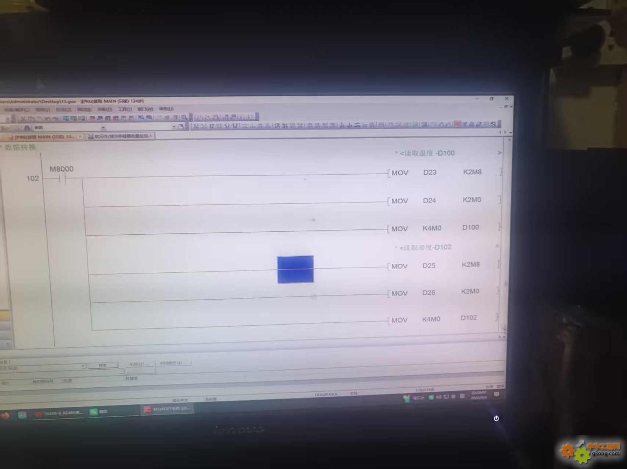

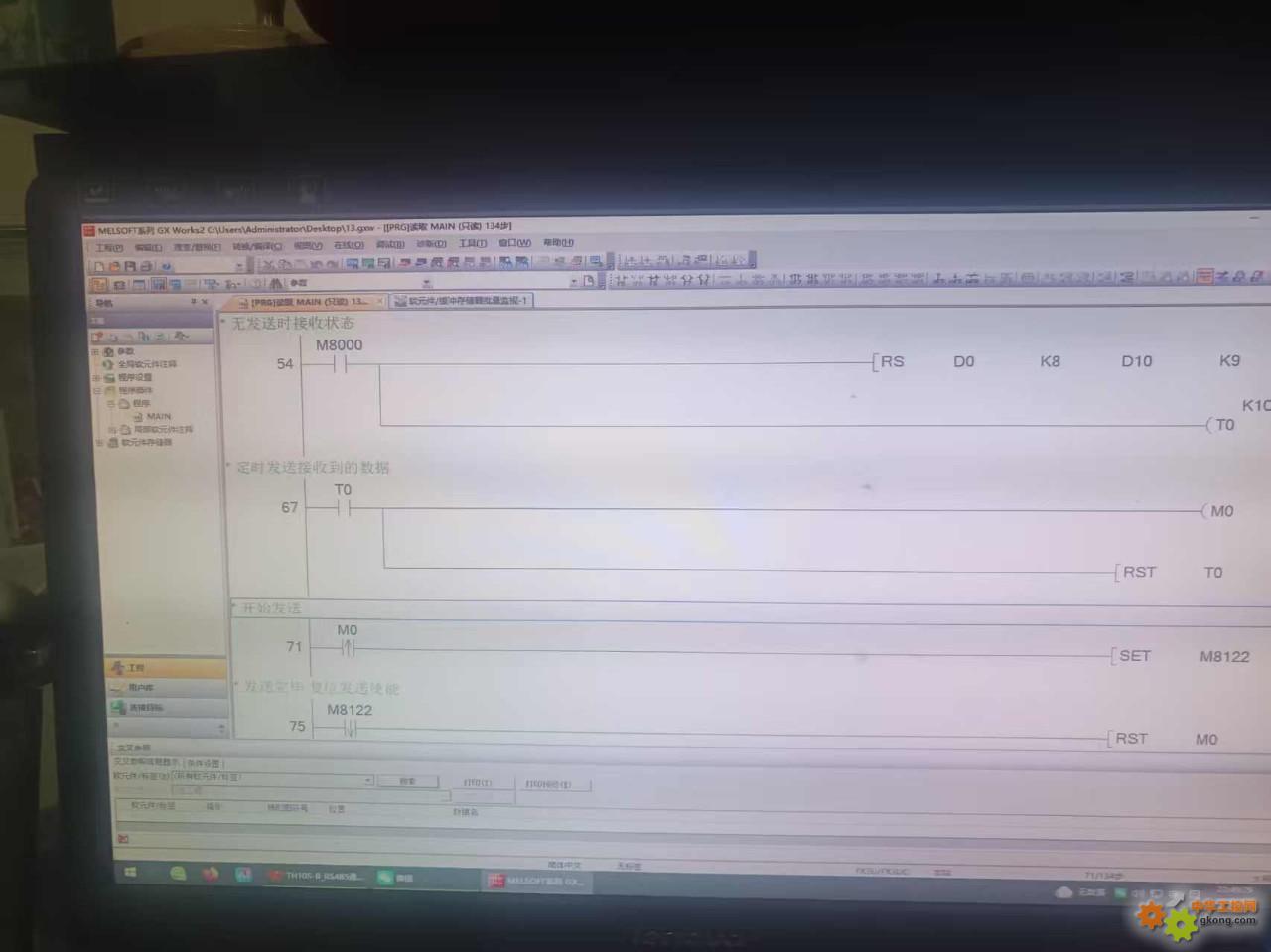

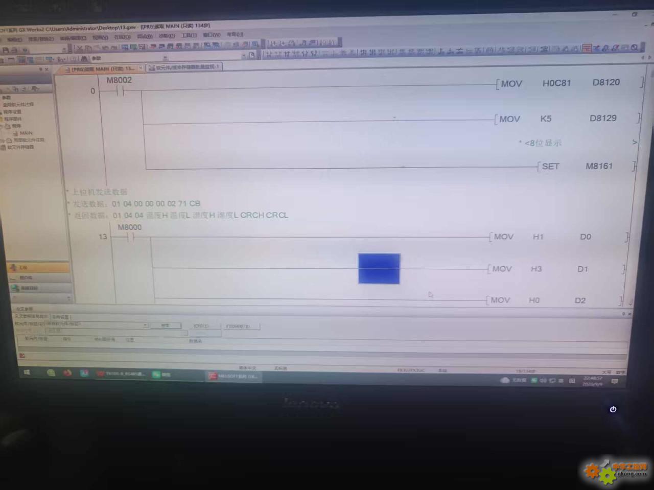

我用别人给例程改的就是通讯不上

PLC型号,是正宗三菱还是仿三菱或者是工控板三菱,什么通讯方式
接线,参数设置这些对不对

先用通讯助手看看通讯是不是正常,再来考虑程序的问题

线没有问题,仿三菱plc,我用adprw可以用,用rs就不行

modbus的 直接adprw比较省事。

565495722
在
2026/9/10 18:42:13
有些仿三菱PLC会支持ADPRW指令,有些不支持;有些会扩展RS指令,使其RS指令也支持modbus协议
如果你用RS指令,可能需要自己编写CRC校验。
