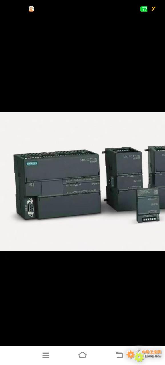

 一台客户机器,24小时工作。工作八年了,SR30+DR08+国产的模拟量模块。其中这一台台机器输出继电器SR30好几个坏的,其他一部分功能正常。没有原程序。客户说只能晚上10点以后给一小时的停机检修时间。准备给客户直接换掉SR30的IO板(这样比较快。)现在问题不知道怎么看SR30的版本,如果只换IO板需要考虑版本问题吗?看国产的模拟量模块的要求是2.7版本以上的。谢谢各位大神
谢谢各位大神

插头 接口一样的话 感觉应该没有问题

模块就是个型号吧,匹配不就行了

你这个风险比较大,最好现场看CPU原始硬件版本号,买一样的到现场处理。
最优解是破解有原始程序+内存数据,直接整换是最好的。

拆了输出板换继电器吧,另外改造一下,外面加一排中间继电器

如果判断是继电器坏了,直接更换继电器就可以了

以下是引用Tivian在2026/9/10 11:39:00的发言:
,是这样考虑的。1小时时间有点紧,换io 板好收费,速度还快。实在不行,还可以复原

买个新的,直接把上面的CPU板换上;
