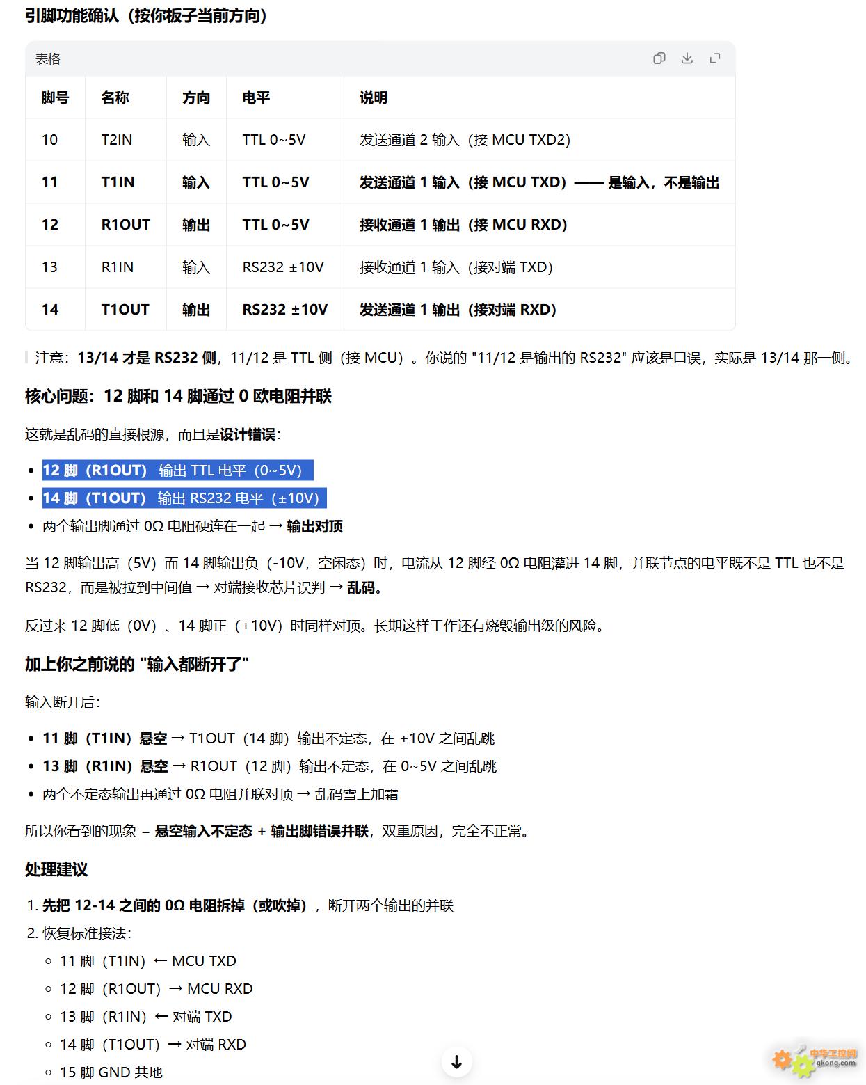

最近有个项目要用扫码枪扫二维码把信息导入到PLC,做判断处理;
扫码枪是ScanHome,国产的,RS232版本,客户提供的,说是库房里面以前的库存;

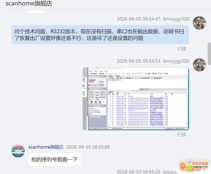

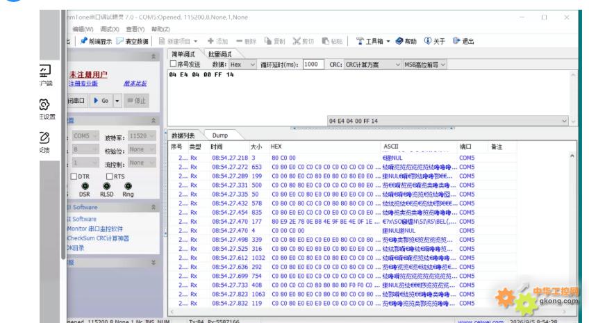

拿到手先用串口助手调试,发现一个问题,没有扫描,扫码枪的RS232一直在输出莫名其妙的数据,简单扫一个码,输出数据也有变化,但是是随机的,试着根据说明书恢复出厂默认,但是还不行;
先问问厂家客服:
总结:1,扫说明书的恢复出厂二维码是OK的,按操作说明操作就行,2,其它参数可以扫码切换。

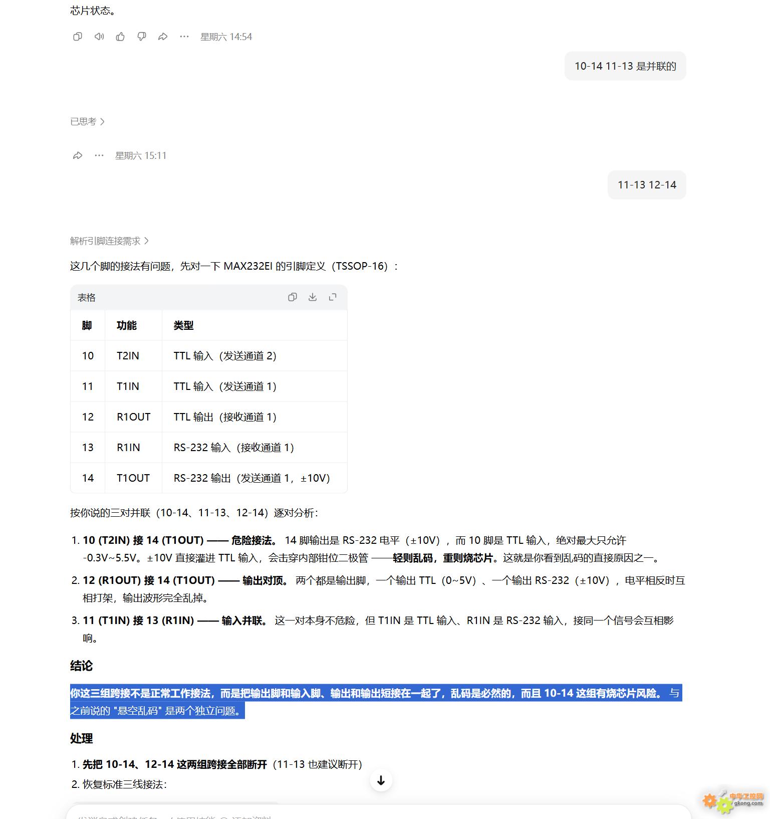

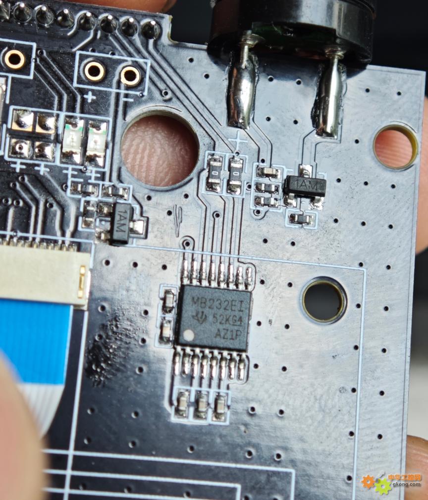

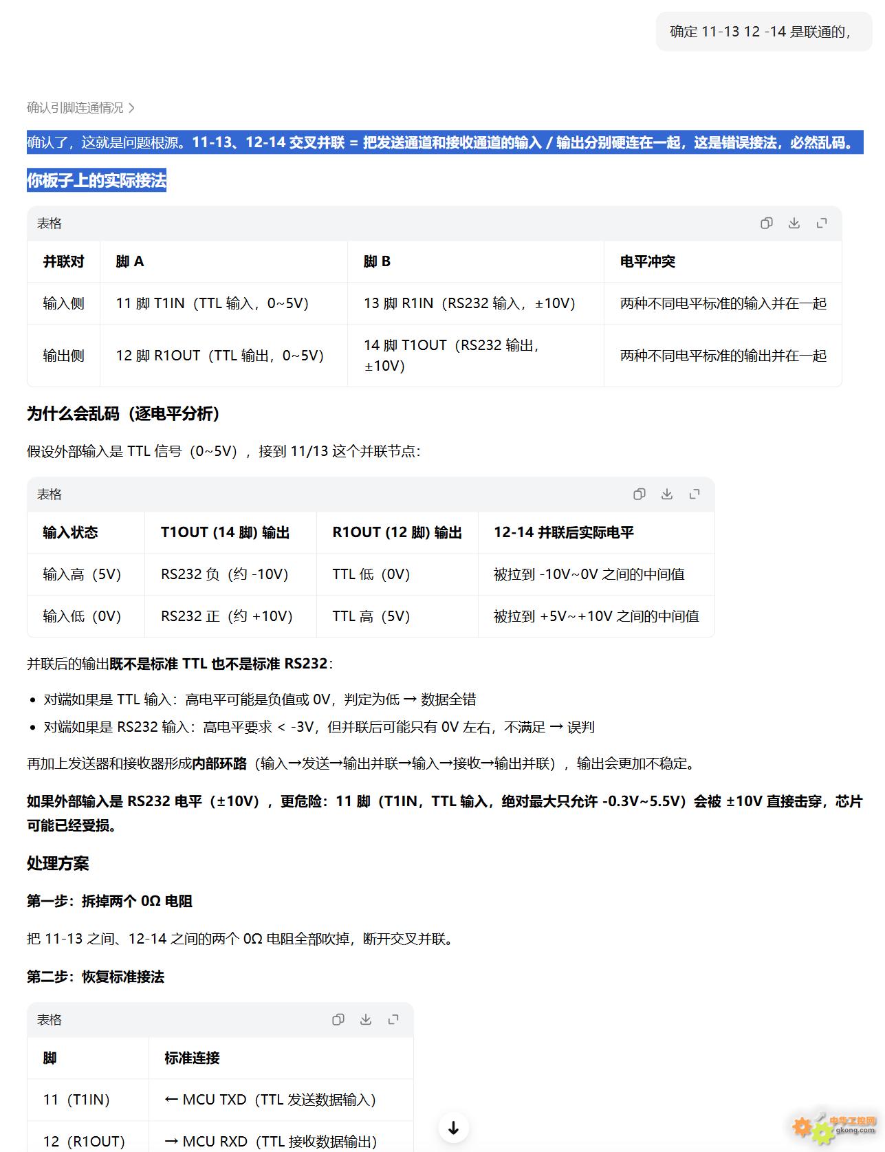

想了又想,不科学啊,然后,拆开扫码枪,看看设计方案,然后问AI;

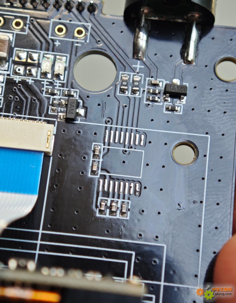

最后根据AI的提示,把电路板0欧电阻拆了,测试完全正常;
现在感觉AI慢慢融入生活工作中了,但是有个疑问,厂家这样设计的目的是啥呢?难道TTL+RS232可以一起输出?我测试是干扰的啊,不正常,难道没人发现吗?

回复楼上的,厂家客服就给了恢复出厂设置试试,如果还在保修就返厂,然后手册给了一本最新的。
出厂设计就是TTL,RS232并联到一起了,搞不懂这种设计,但是我断开TTL接口就好了,

以下是引用YS-W在2026/9/9 15:56:42的发言:
敢问一下你AI用的是什么?为什么我将知道答案的问题去问豆包却给出错误的答案(20%)表情
豆包啊,也有很多专业问题是错误的,你也要自己判断一下,比如我这个,我也让AI给我芯片PDF手册,我自己看了一下的
