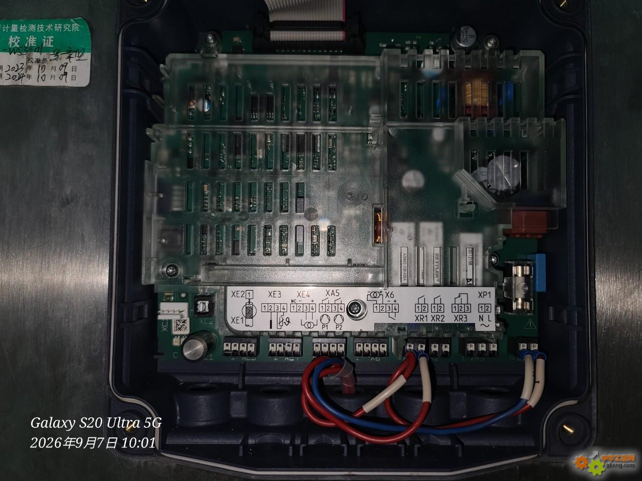

在线紧急求助:我有2根线探头,未标正负,这个臭氧检测仪怎么接探头线?

棕色接正,蓝色接负,应该就可以了

请问前辈接哪个端子?

建议你 去找找说明书

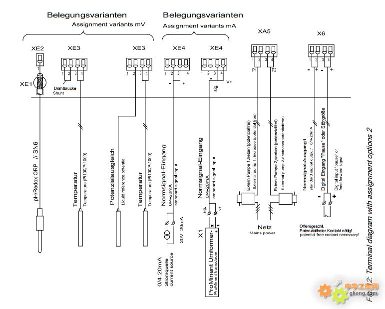

探头连接处,探头负极是像屏蔽线,内部线按照图示连接就可以。

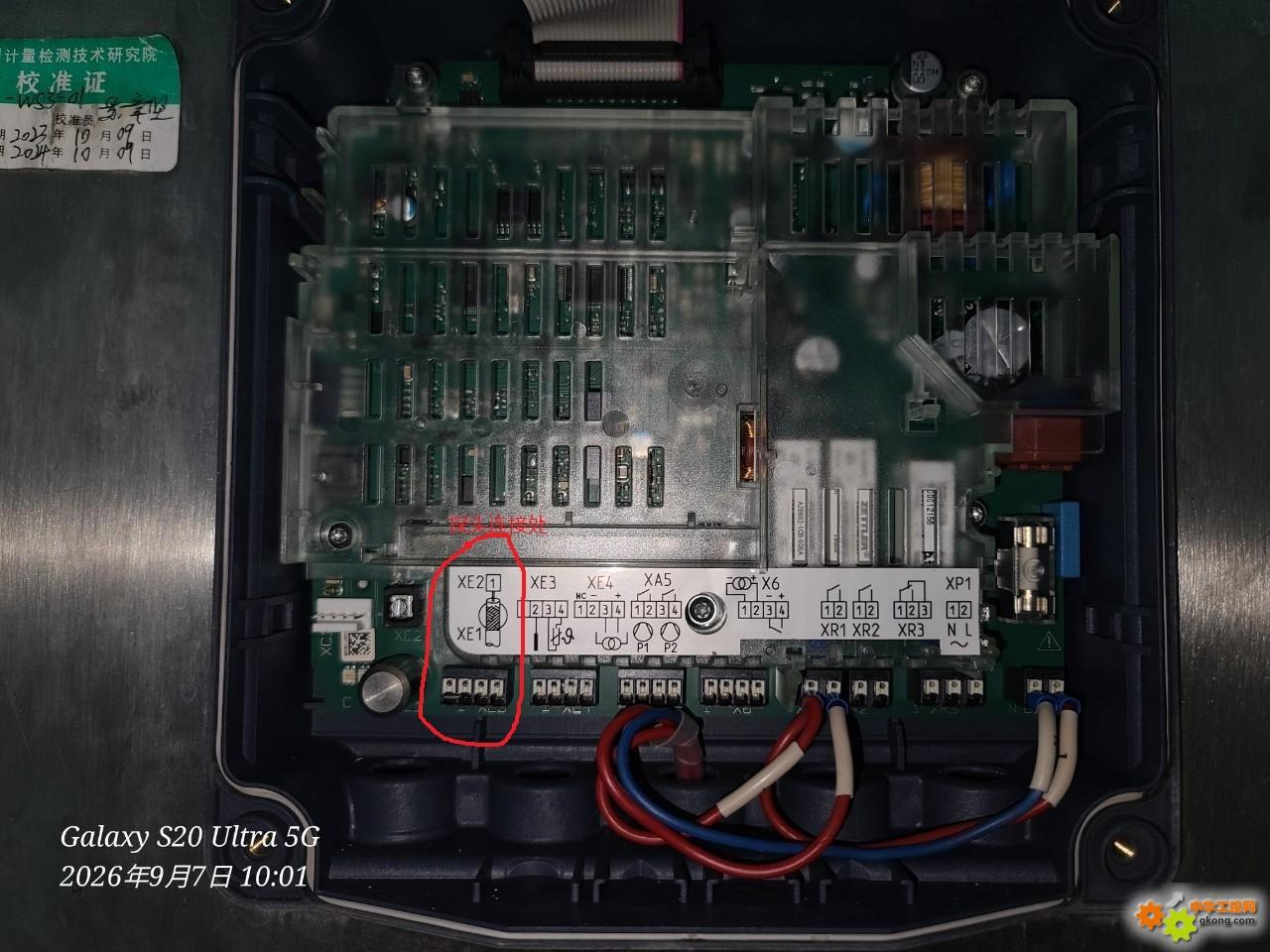

请问探头接哪个端子?XE3还是XE4?(探头就2根线。)

这是一张 ProMinent Umformer(变送器)的电气接线图,编号 Fig. 12。帮你梳理一下核心内容:
**传感器接线**
- **pH/Redox/ORP** → 接 XE1 端子,走 mV 毫伏级信号
- **温度(Pt100/Pt1000)** → 接 XE3 端子,三线制接法
- **液参比电位** → 也接在 XE3 附近,用于补偿参考
- **外部 0/4-20mA 电流源** → 接 XE4(标准信号输入)
**信号输出与控制**
- **标准信号输出 1** → X6 端子,0/4-20mA
- **外部泵控制** → XA5 端子,1-2 脚控制泵1(上升),3-4 脚控制泵2(下降),都是无源触点
- **数字量输入** → X6 的 1-2 脚,用于暂停或干扰信号,无源触点
**电源与接地**
- 市电电源接 XE2(1-2 脚)
- 电位均衡/接地端子用于设备接地
**右侧变体说明**
- **mV 变体**:对应 XE1 和 XE3,处理毫伏级微弱信号,适合直接接 pH/ORP 传感器
- **mA 变体**:对应 XE4,处理 0/4-20mA 标准电流信号
简单说,这张图就是告诉你:传感器走 mV 模式接 XE1/XE3,标准电流信号走 mA 模式接 XE4,泵控制和数字输入分别接 XA5 和 X6。现场接线时对号入座就行。

发表于:2026/9/7 15:52:35
谢谢楼上的前辈
