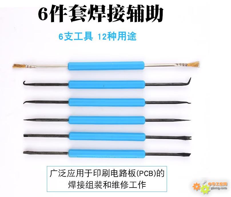

使用这样的辅助工具,可以吸也可以捅。
