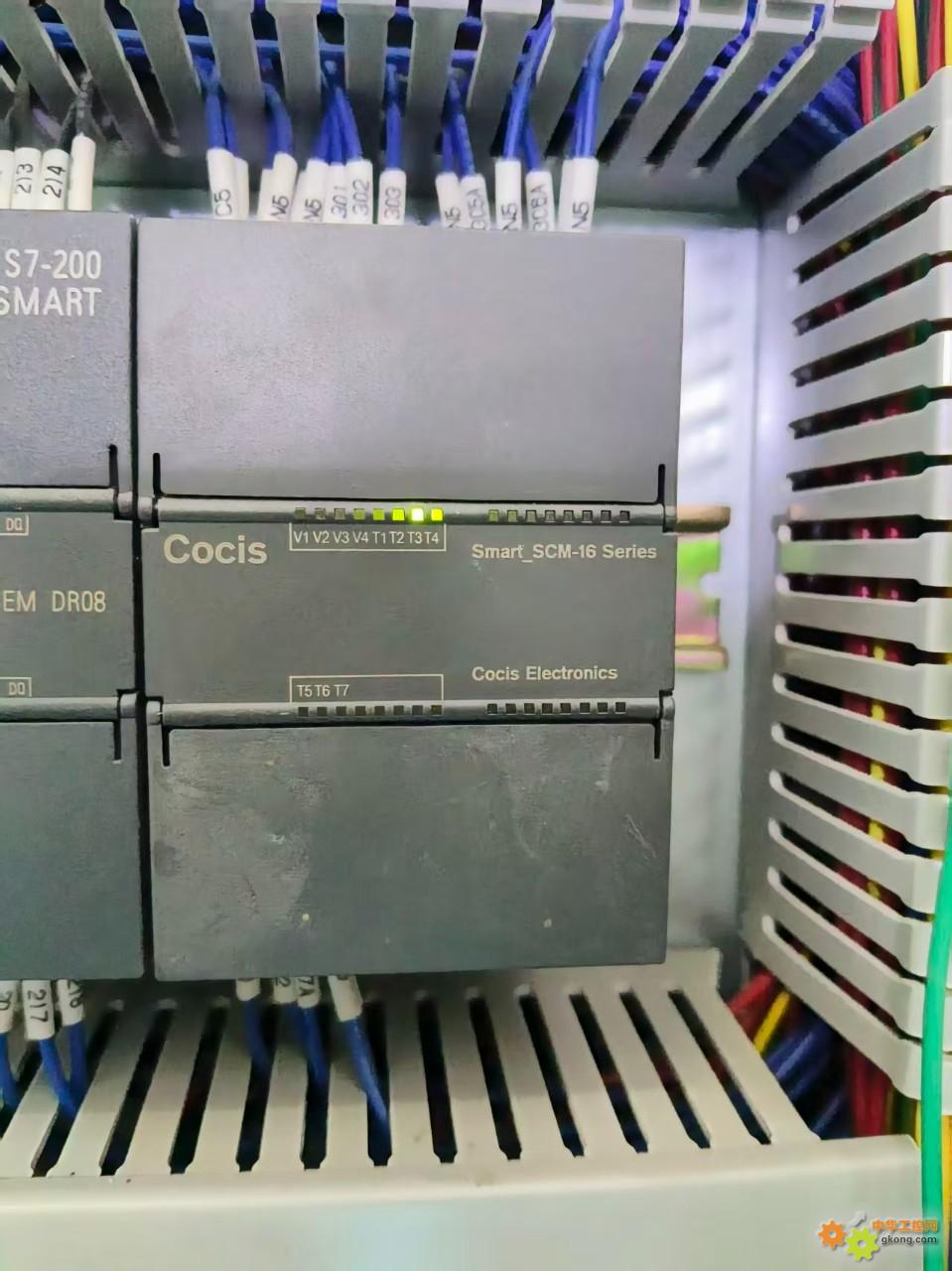

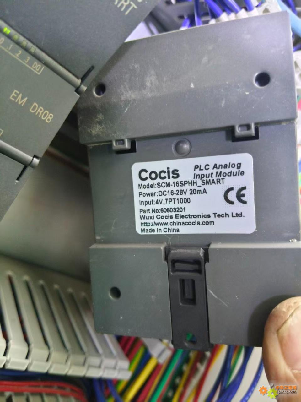

一台设备,没有图纸和资料。查线路温湿度模块是输出0-10v信号到此模块
T5, T6信号到200smart的i0.0,和i0.1.各位大神有了解的吗?谢谢

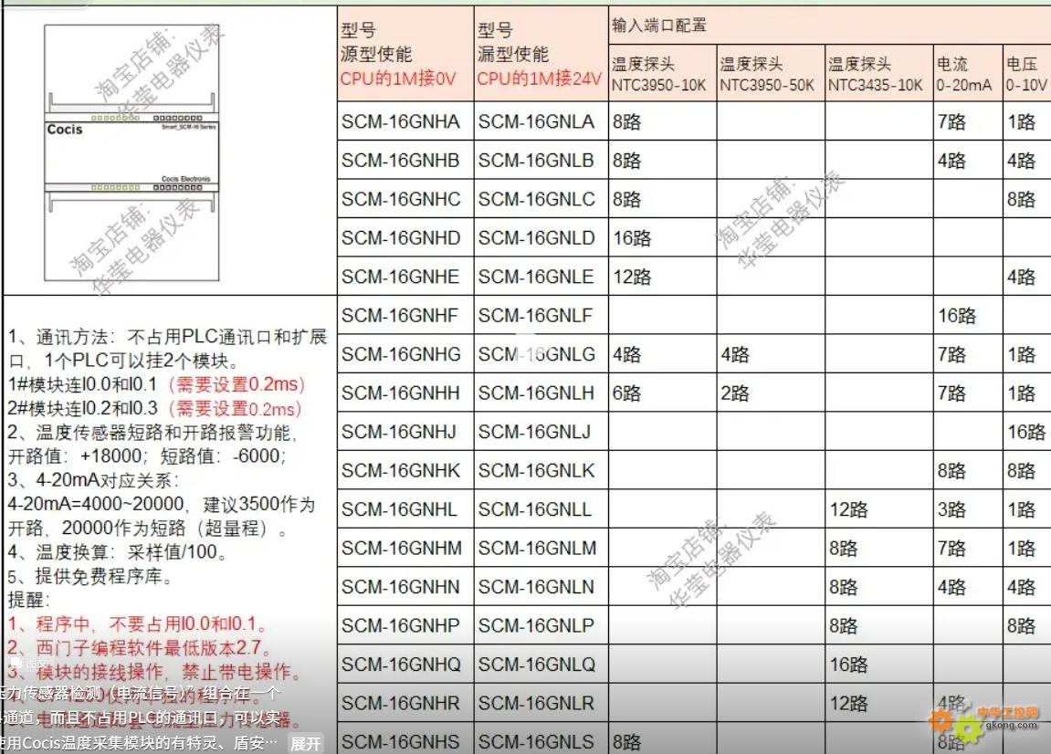

找到一点资料。

发表于:2026/9/7 8:06:03
官网有,自己下载
https://www.chinacocis.com/download
