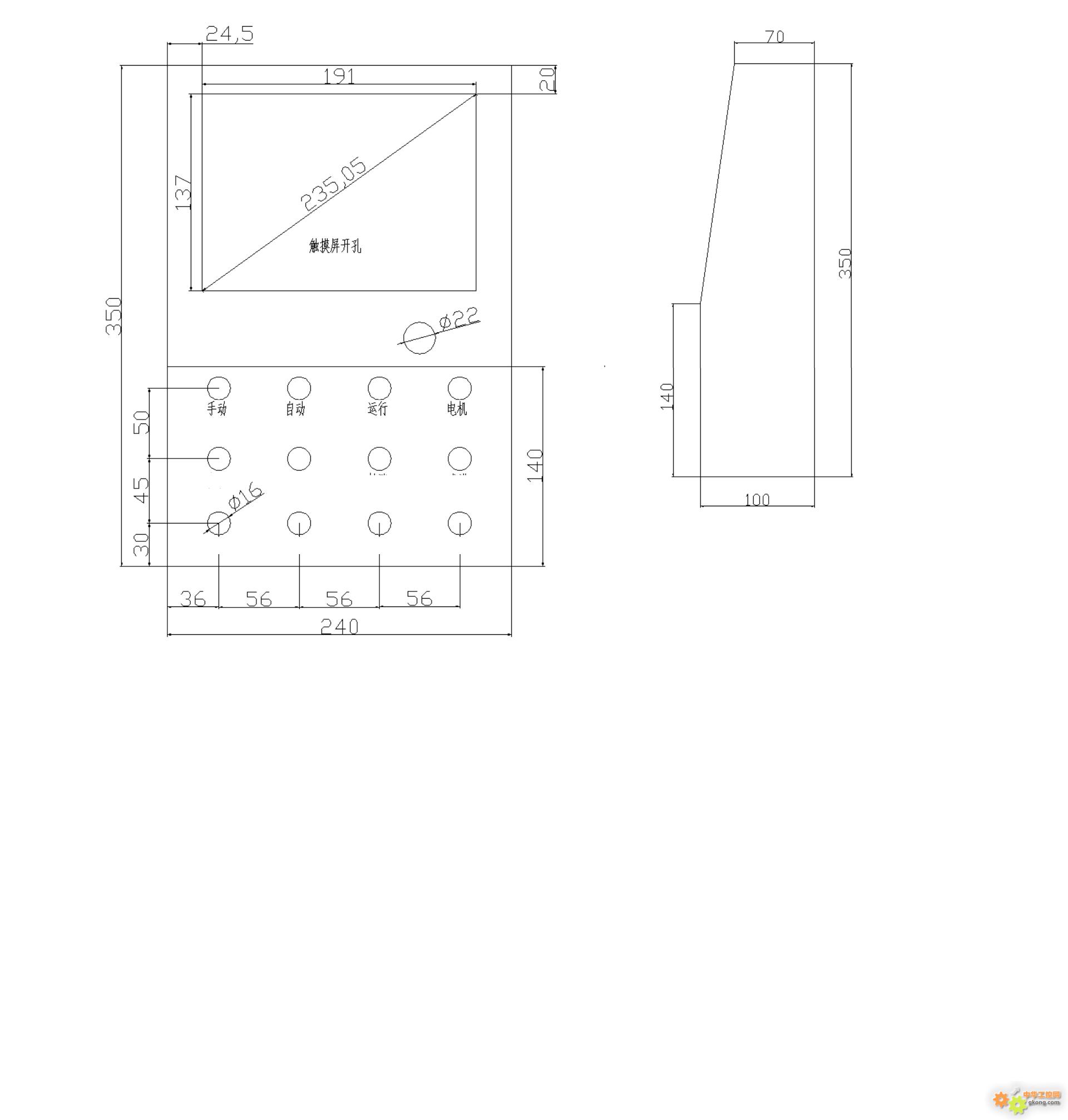

想做一个电箱
触摸屏加12个16mm金属按钮
一个22mm急停开关
因为机器按键使用效率高
只能外部按键接线到X端口
设计了一个电箱
刚好短视频平台在推广
问了一下报价400,1mm冷轧板加工
感觉有点贵了

去淘宝上看看,也许会便宜点
1mm冷轧板,如果不包喷漆就稍微贵了点

包括油漆和文字
感觉也贵了
过几天去不锈钢折弯铺问问
我的预算在150左右
文字可以用塑料标签扣

150 想多了。
成品7寸 4个孔+50CM左右个杆子,2个连接法兰基就要100多,何况你这个还是定做的。

我自己有小车床
随便搞一点材料车一下
打个孔就行
不需要旋转的
报价400也没啥东西
说送我几个触摸屏卡扣
我卡扣自己不会买么
省十块二十块也是钱啊

你的是定制的,如果是厚度足够1的话,这个价格也是接近合理,如果是0.6的话,价格就便宜很多
一般按钮是22的,16的话用的不多,建议统一用22的

如果是剪刀下料,锤子折边,电钻钻洞,手磨机开孔的话
或许150能行
