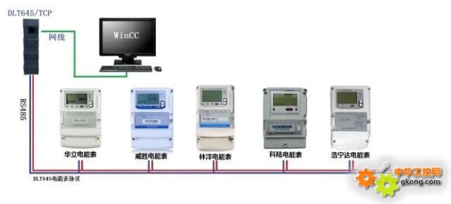

将DL/T645协议的电能表数据转换为以太网通信,通常需要使用协议转换网关或协议转换器。这些设备作为“翻译器”,将电表的RS-485串口DL/T645数据,转换为标准的以太网协议,以便与上位机、SCADA系统或云平台无缝对接。
目前主流的转换方案是将DL/T645协议转换为以下两种以太网协议之一
Modbus TCP:这是最广泛采用的方案。绝大多数工业组态软件(如WinCC、组态王、力控、KepWare、iFIX、Intouch)都原生支持Modbus TCP驱动,无需额外开发,即可直接读取电表数据。转换器会将电表的寄存器数据映射到Modbus TCP的寄存器地址空间(如40001起始地址)。
S7-300 TCP/IP:此协议专为西门子S7系列PLC和WinCC系统优化。使用此协议时,WinCC可直接使用“SIMATIC S7 Protocol Suite”驱动进行连接,实现高效、稳定的数据交互。
