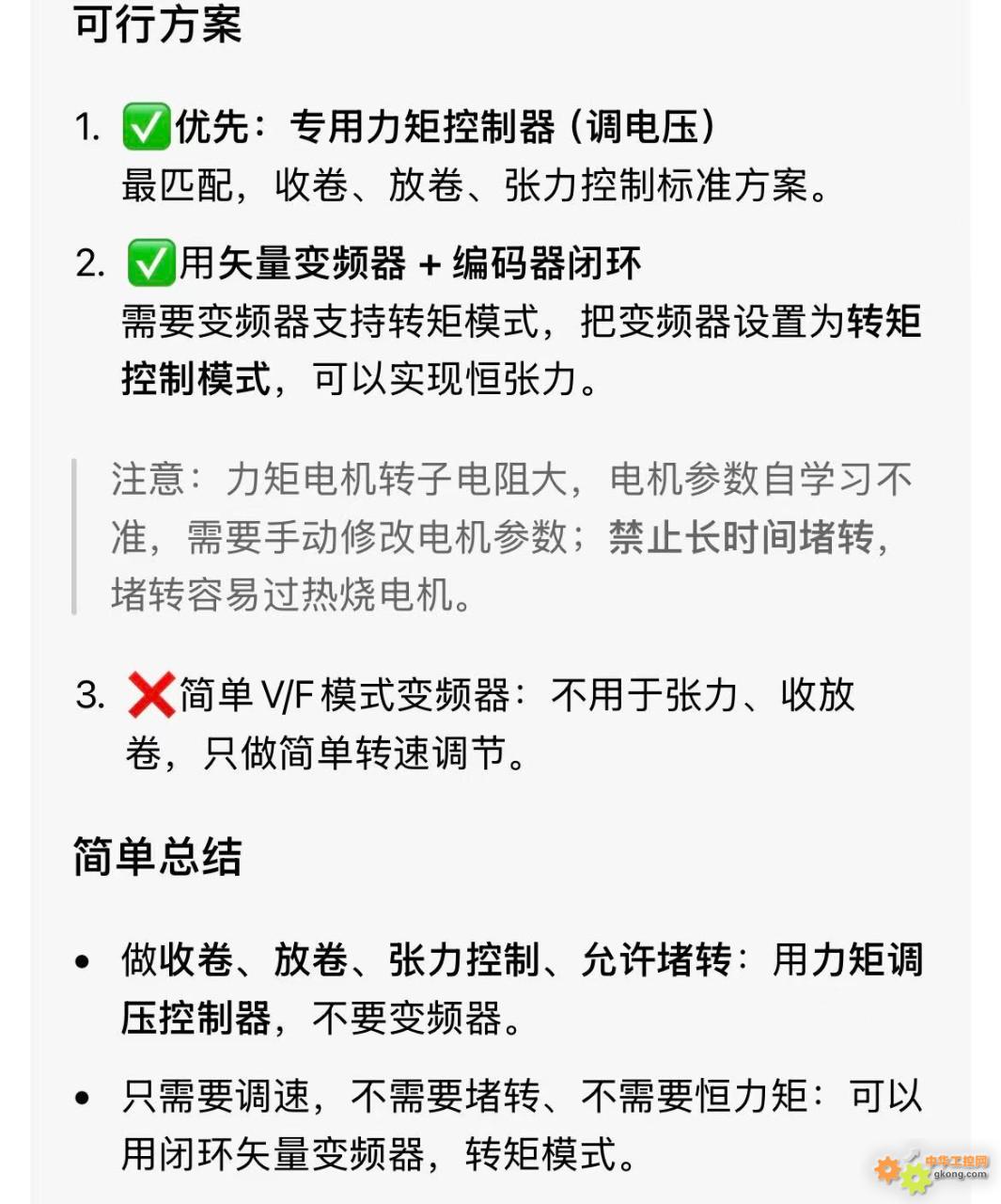

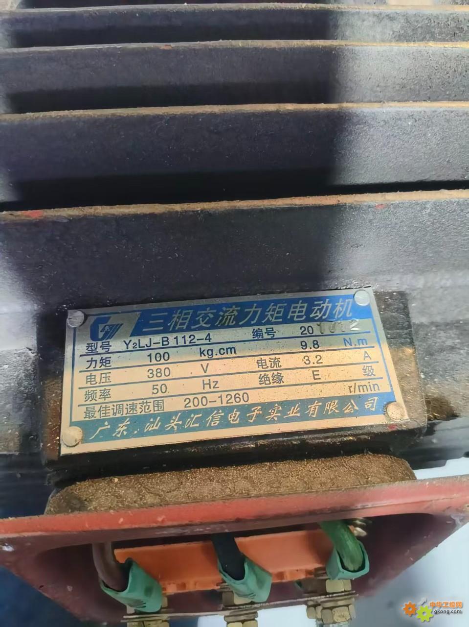

一位客户的卷膜机器,力矩电机控制器坏了,想换成变频器控制。各位大神有代换过的吗?是不是必须用矢量变频器,电机堵转时对变频器有影响不?

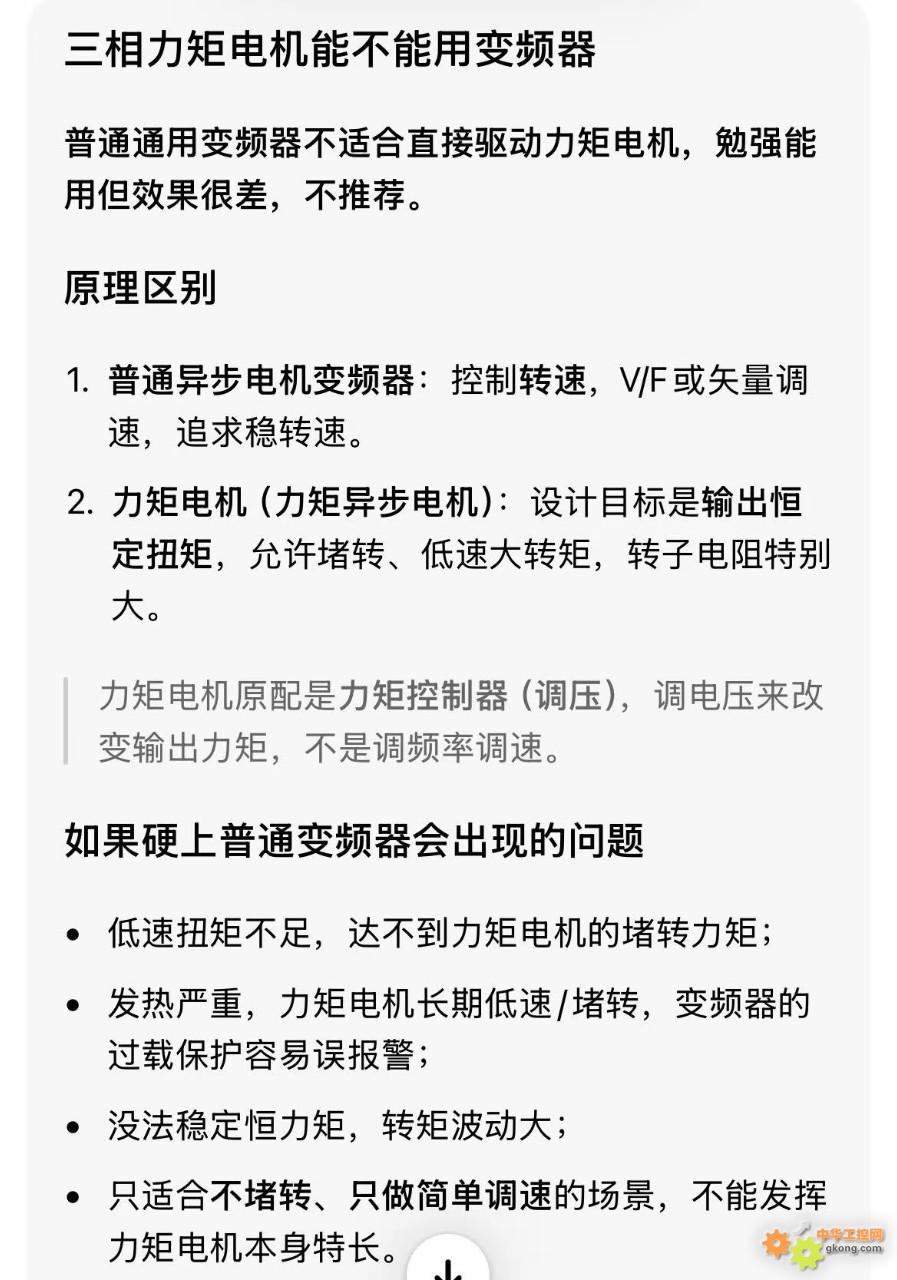

大家一起学习

换一个控制器吧,用变频控制你得换专用的变频器和专业的变频电机,普通电机可以用不等于好用,成本贵多了

最简单的办法就是修控制器,一换电机或者改伺服或者变频,都是一堆的事情
