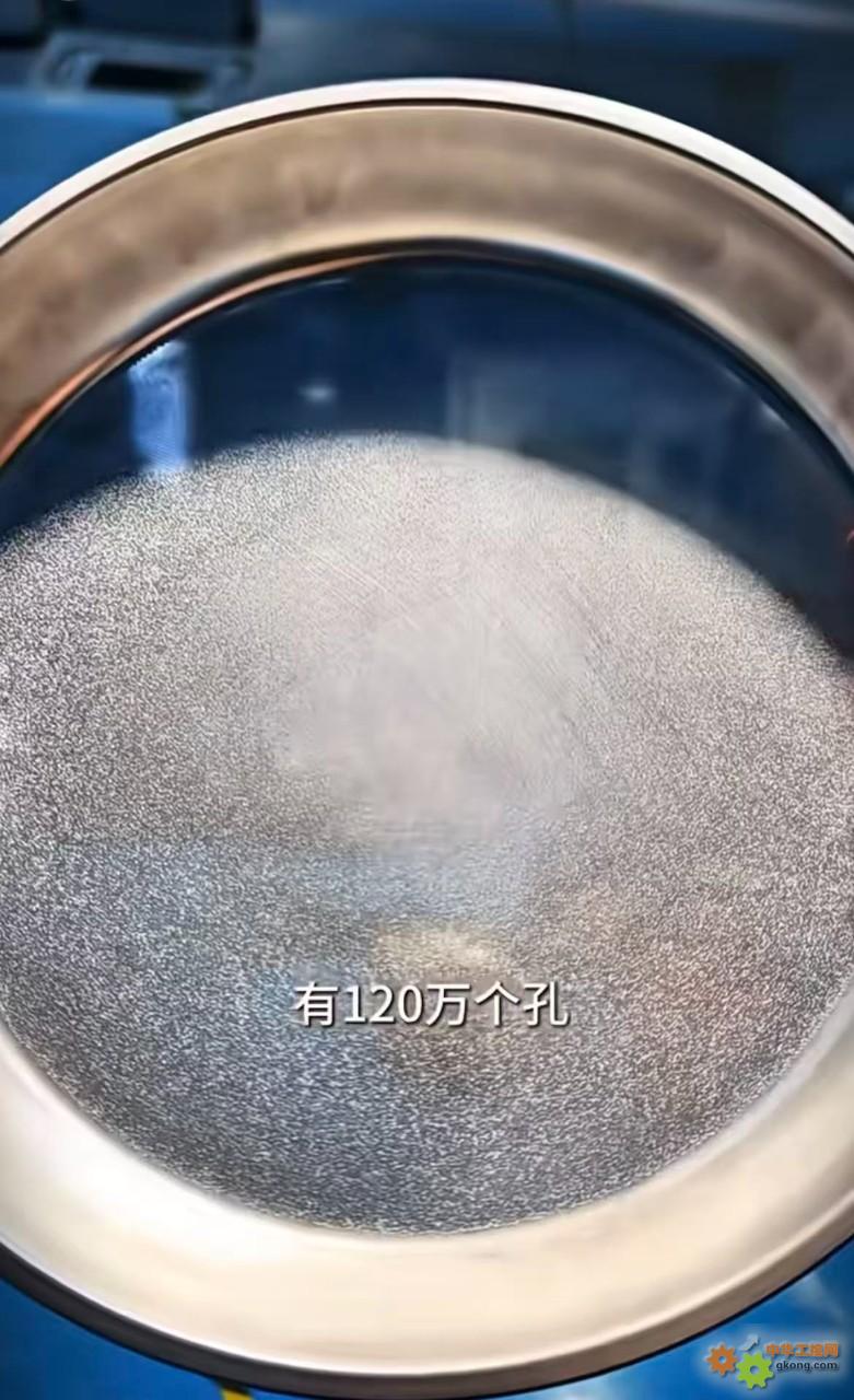

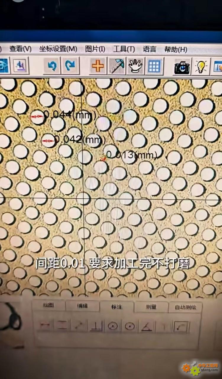

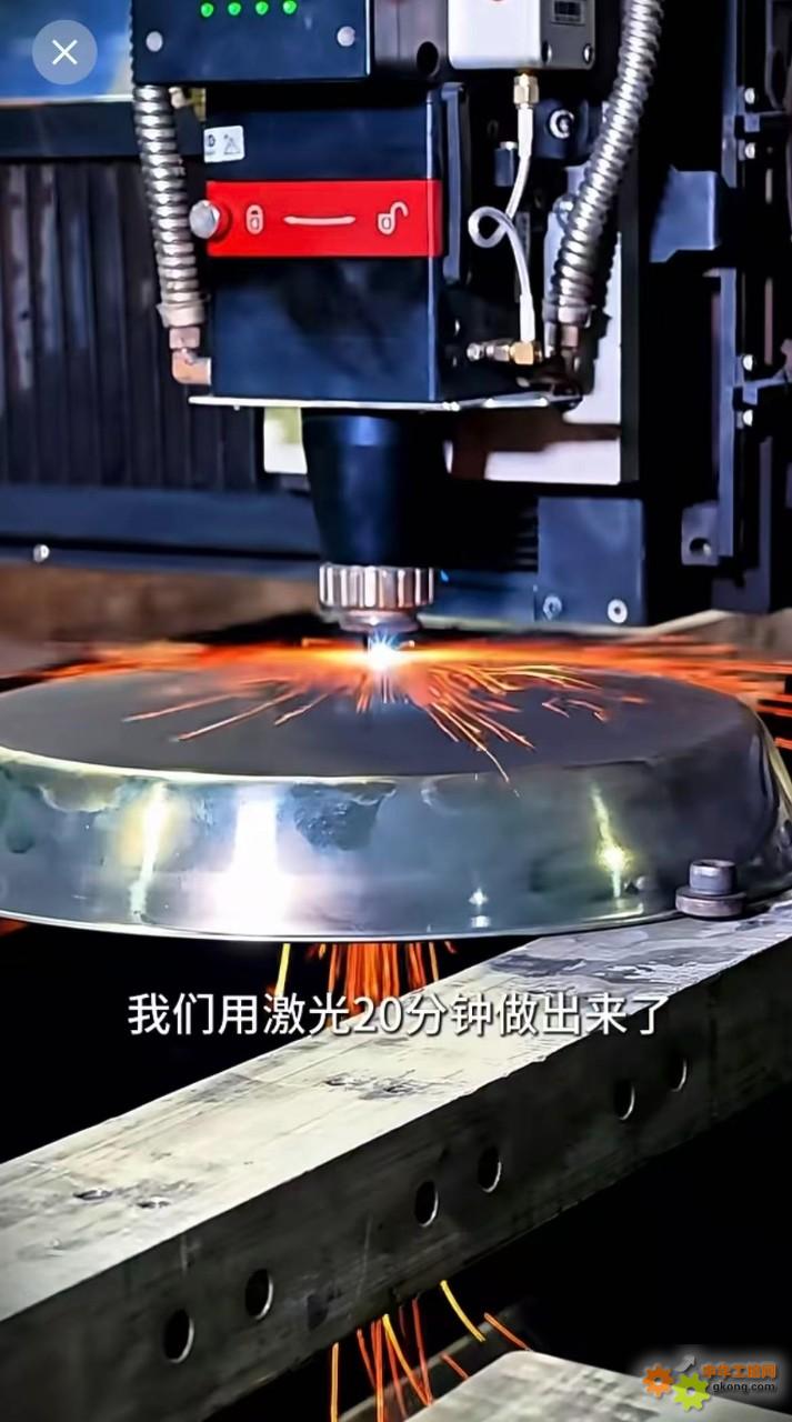

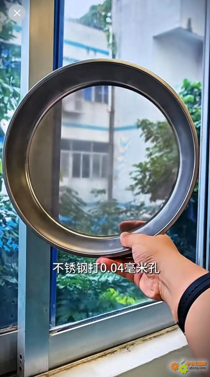

20分钟打120万个孔,就是一秒钟要1000个

这样做估计不便宜。
304茶隔主要是化学蚀刻。

这很厉害了,激光束足够细是可以做到的,我知道更厉害的就是用经过加速的重离子束去撞击目标物,使目标物形成孔洞。

激光,多光束
不提材料厚度,几光束

加工速度很快
