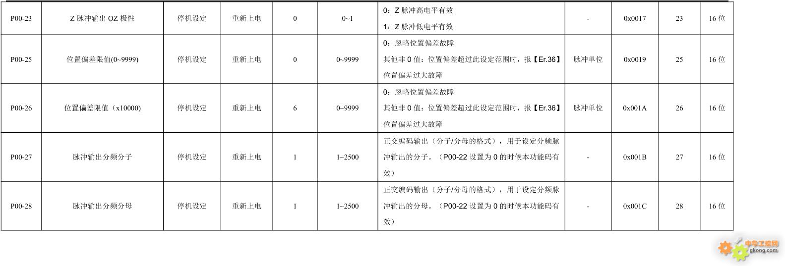

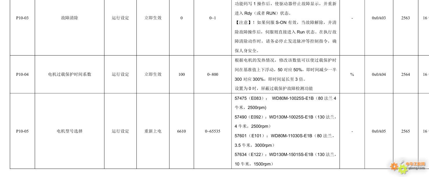

拆去所有负荷和齿轮箱,低速没问题。速度一快就报过流
位置偏差和过载都已经设置为忽略。速度一快,仍报过流。监视其瞬时时功率大概90w。监视转矩只有10%。速度一快。很快就报过流。电机绝缘正常。

拆去所有负荷和齿轮箱,光电机,也是低速没问题。速度一快就报过流

这款没有监视电流功能,只有监视力矩和瞬时功率
