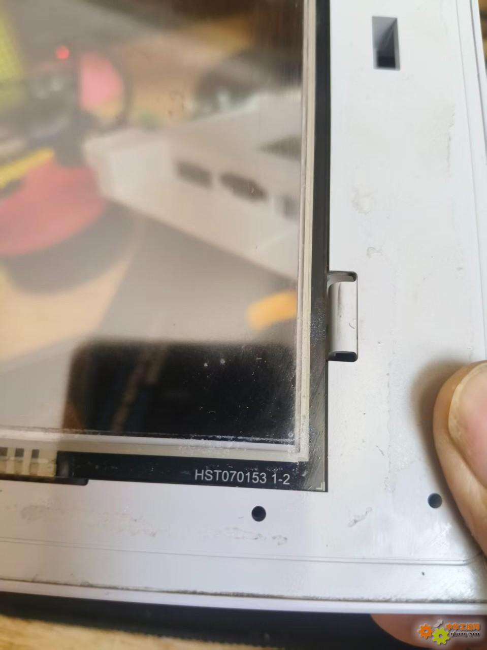

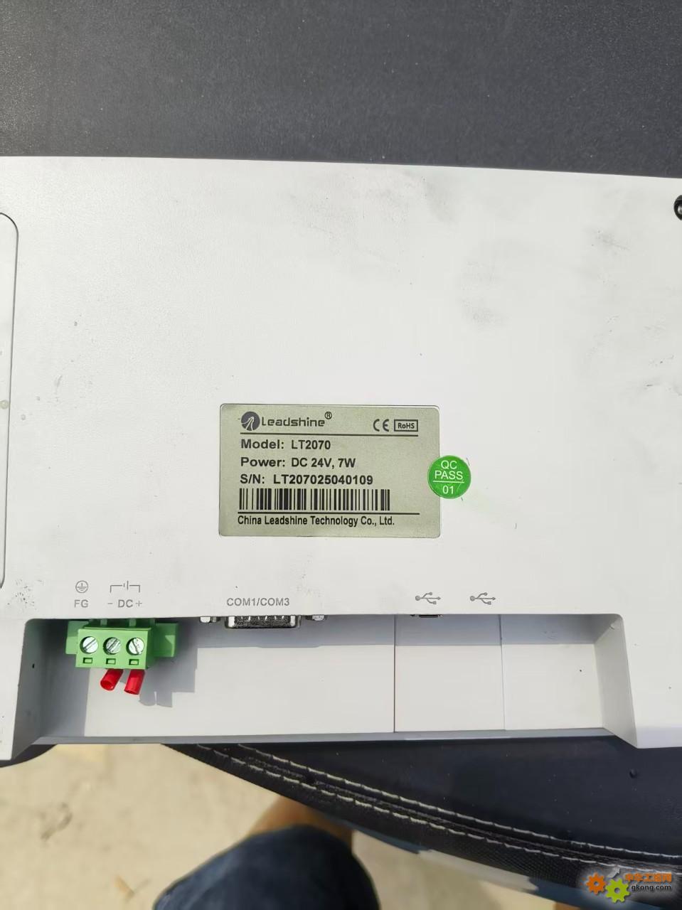

雷赛的LT2070触摸屏,触摸板坏了。万能宝上搜不到,问了一家说像是繁易代工的触摸屏。可以用繁易的配件。但不敢确认。各位大神有了解的吗?谢谢

咸鱼上看了下外观确实很像

测量一下尺寸,再测量一下引线与边的距离,再买,不会错的,回来校准一下,如果校准不了,就要把引脚的线序改一下,你非要买一模一样的,如果别人是订制的呢?

这个应该只要尺寸大小一样就行吧,雷塞没必要自己搞定制

  谢谢,长宽量了一下。卖家说是繁易家的屏。可以用

找别的厂贴牌的

当看到背面就知道是繁易

电阻屏 无所谓 买个几十块的触控板 线位置不对,有延长线加上就行了
