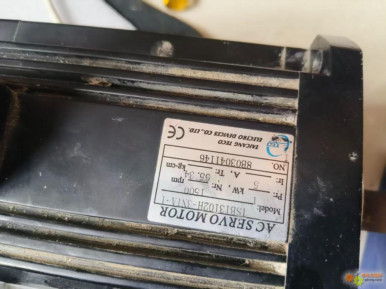

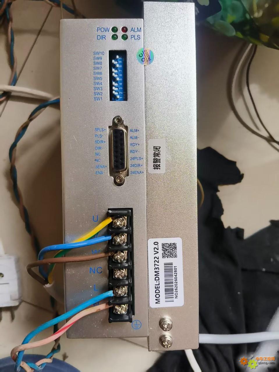

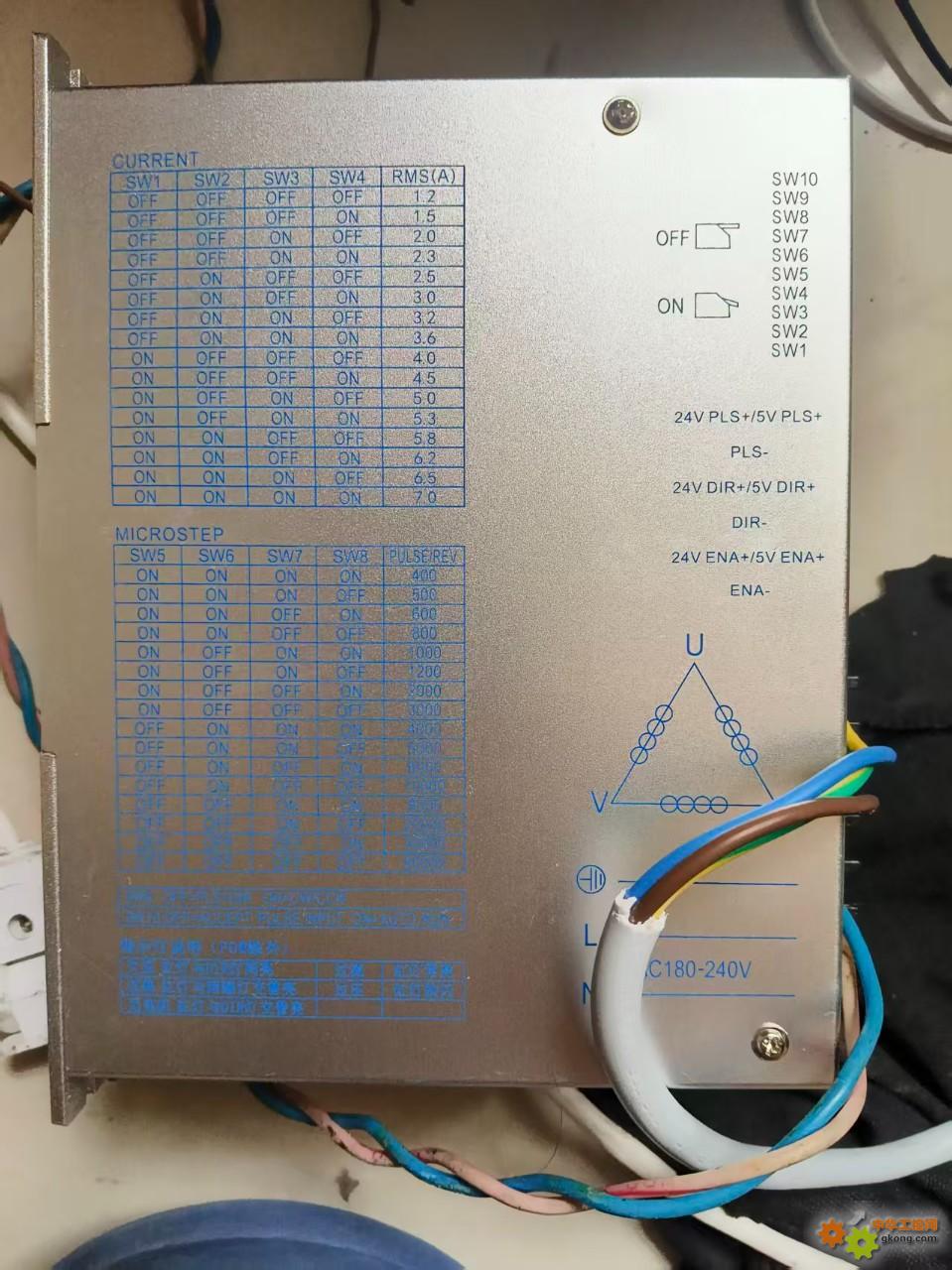

接上帖https://bbs.gkong.com/archive.aspx?id=509406用的驱动器的自转功能。有叽叽叽叫声。不是很顺滑的感觉

外表都是U/V/W三根动力线,但是内部结构、绕组目的完全不一样。
1、三相混合式步进电机绕组(三相步进)
? 绕组结构:三相星形接法居多,三组线圈,没有中性点引出。
? 电机类型:永磁+磁阻混合(转子有永磁磁钢,还有齿槽磁阻结构)
? 驱动方式:阶梯波电流(方波),步进驱动器按顺序换相,一步一步定位,开环运行。
? 绕组特点:
1. 线圈电感普遍比较大
2. 额定电流大,额定电压低(驱动器大多是DC直流供电)
3. 依靠定子磁场一步步“拨动”转子齿槽实现转角
4. 转子齿很多,步距角大(1.2°三相步进)
重点:换相由外部步进驱动器按脉冲时序强制切换,电机本身不知道自己转到哪个角度。
2、交流永磁伺服电机绕组(同步伺服)
? 绕组结构:三相星形,无中性点。
? 电机类型:表贴式永磁同步电机PMSM,转子只有强磁钢,没有齿槽磁阻结构。
? 驱动方式:正弦波电流,伺服驱动器依靠编码器实时读取转子角度,实时计算磁场角度,做矢量控制FOC。
? 绕组特点:
1. 电感偏小,绕组阻抗低
2. 分AC220V、AC380V等级;也有低压直流伺服
3. 绕组要配合编码器角度做磁场定向,闭环必不可少
4. 转子无大齿槽,靠磁场旋转带动转子同步旋转。

把细分设到20000试试呢
24136
877476825
文章数:10140
年度积分:2030
历史总积分:24136
注册时间:2012/9/1
发表于:2026/8/17 12:03:28
以下是引用小猫鱼MAWheF在2026/8/17 9:07:16的发言:
把细分设到20000试试呢
现在是自转模式,跟细分没关系

你这步进驱动器不需要上位机发脉冲吗?
24136
877476825
文章数:10140
年度积分:2030
历史总积分:24136
注册时间:2012/9/1
发表于:2026/8/20 7:28:24
以下是引用YS-W在2026/8/20 7:04:28的发言:
你这步进驱动器不需要上位机发脉冲吗?
有自转模式的。不需要发脉冲自己转的
