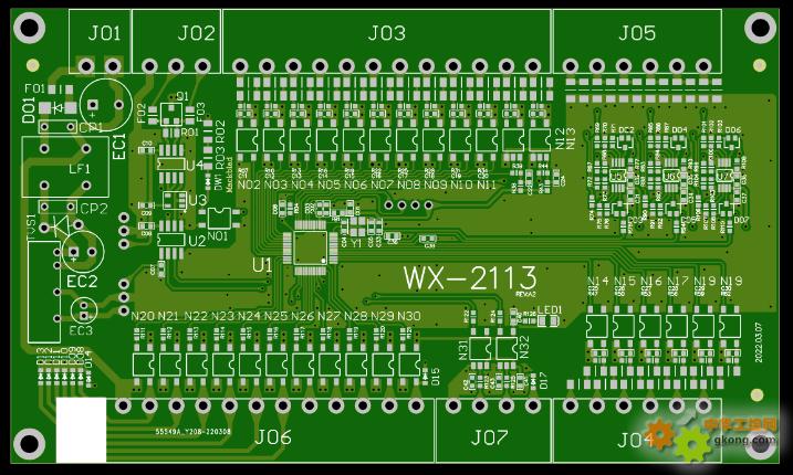

看你发了好几个贴子,不知道你的这个整体工艺复杂不复杂,像这种特殊需求的,不一定用PLC能搞的定,不行用一个单片机板子去搞吧。你需要多少个输入端口,多少个输出端口?曾经开发过一款板子,只是不知道板子能不能满足你的要求。
找了一下设计资料,板子是24V单电源供电,1路485接口,18路开关量输入(其中有两路支持高速脉冲输入),3路模拟量输入(接普通互感器,用于测量交流线路电流),10路开关量输出(直接驱动24V小中间继电器),2路模拟量输出(可以0-5V或者0-10V线性自由调节,用于控制变频器调速等)。
