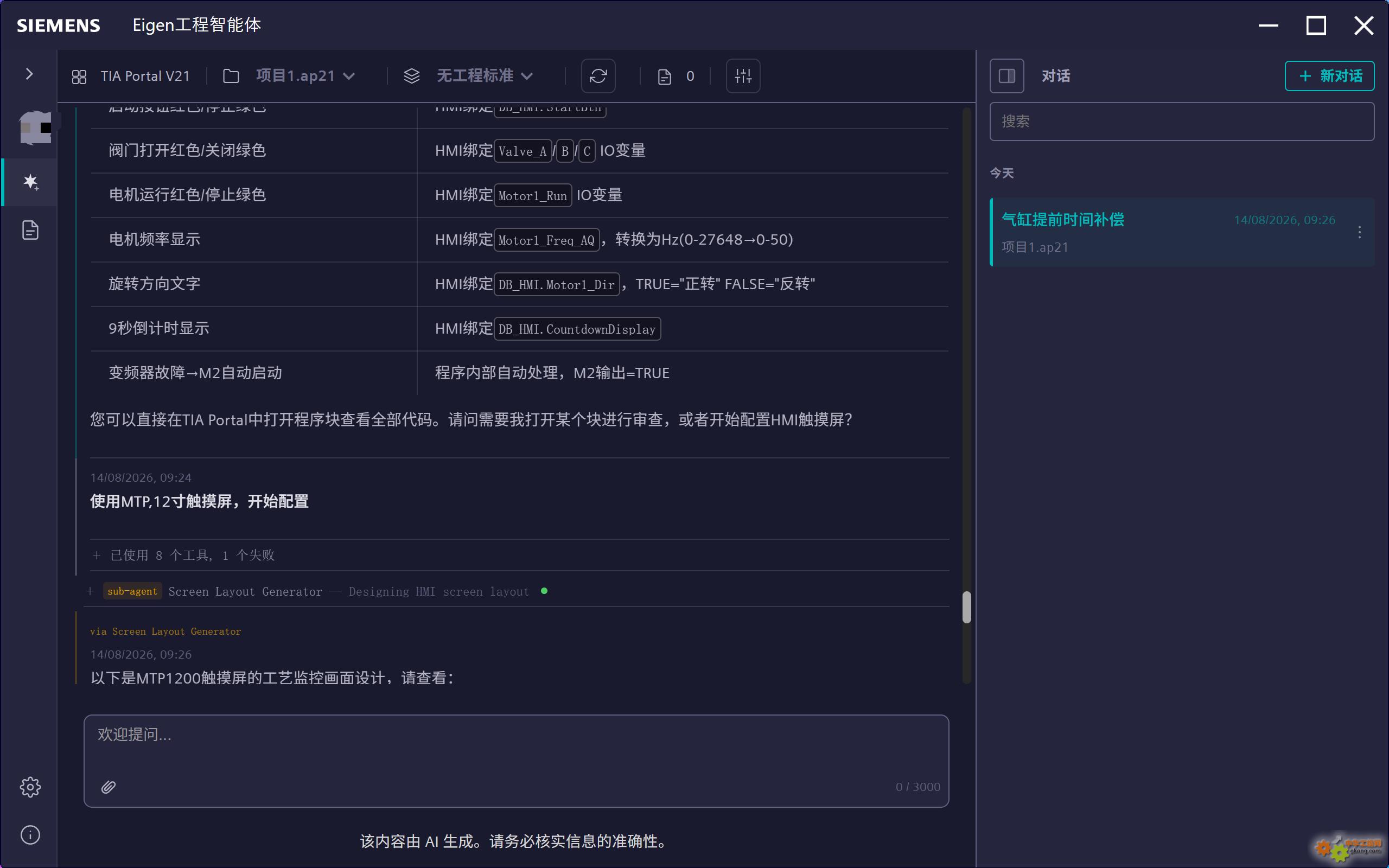

AI写程序

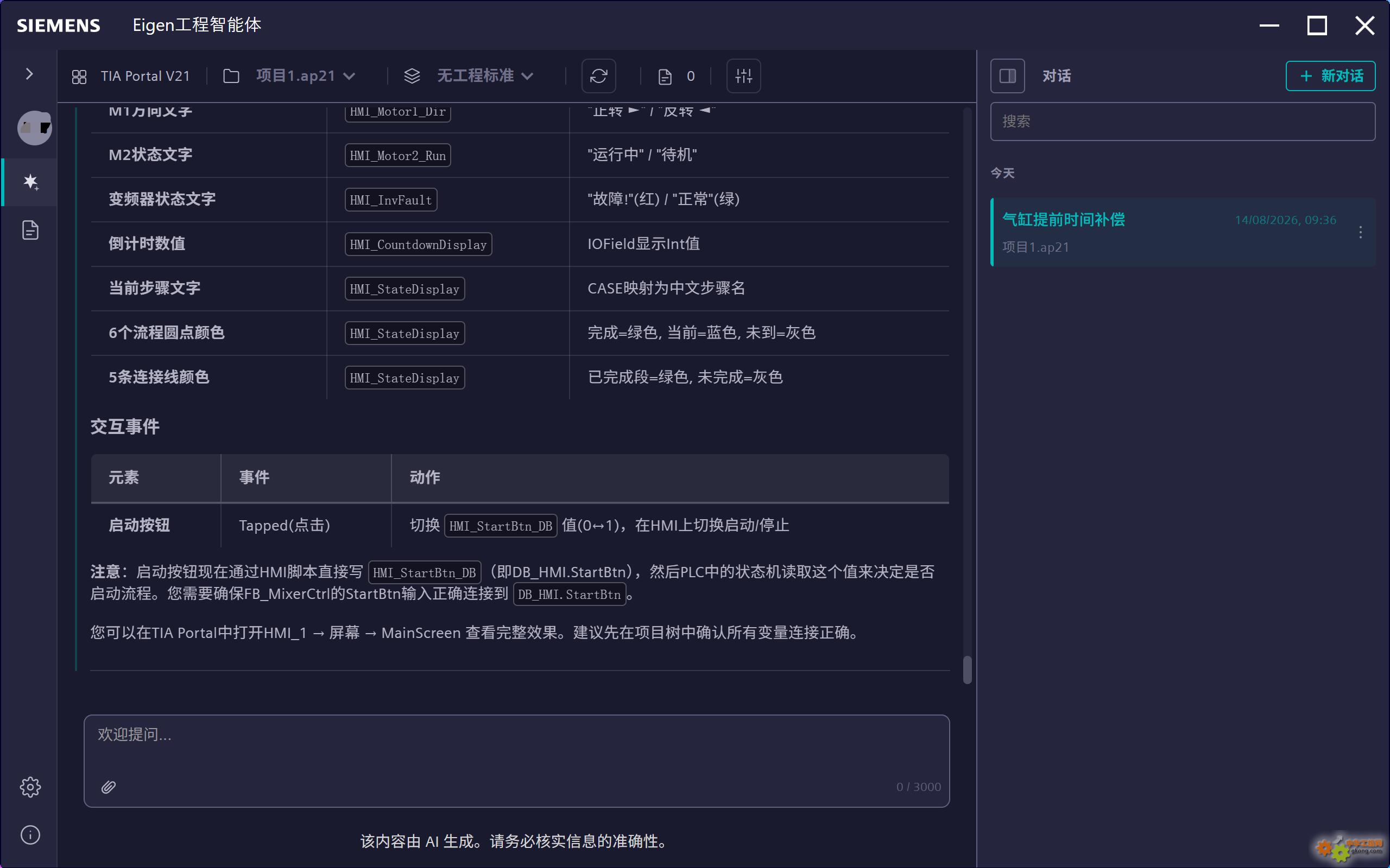

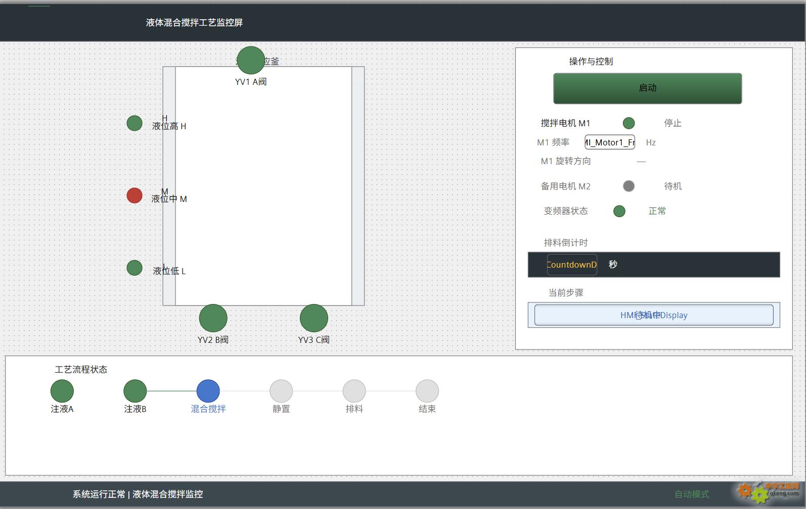

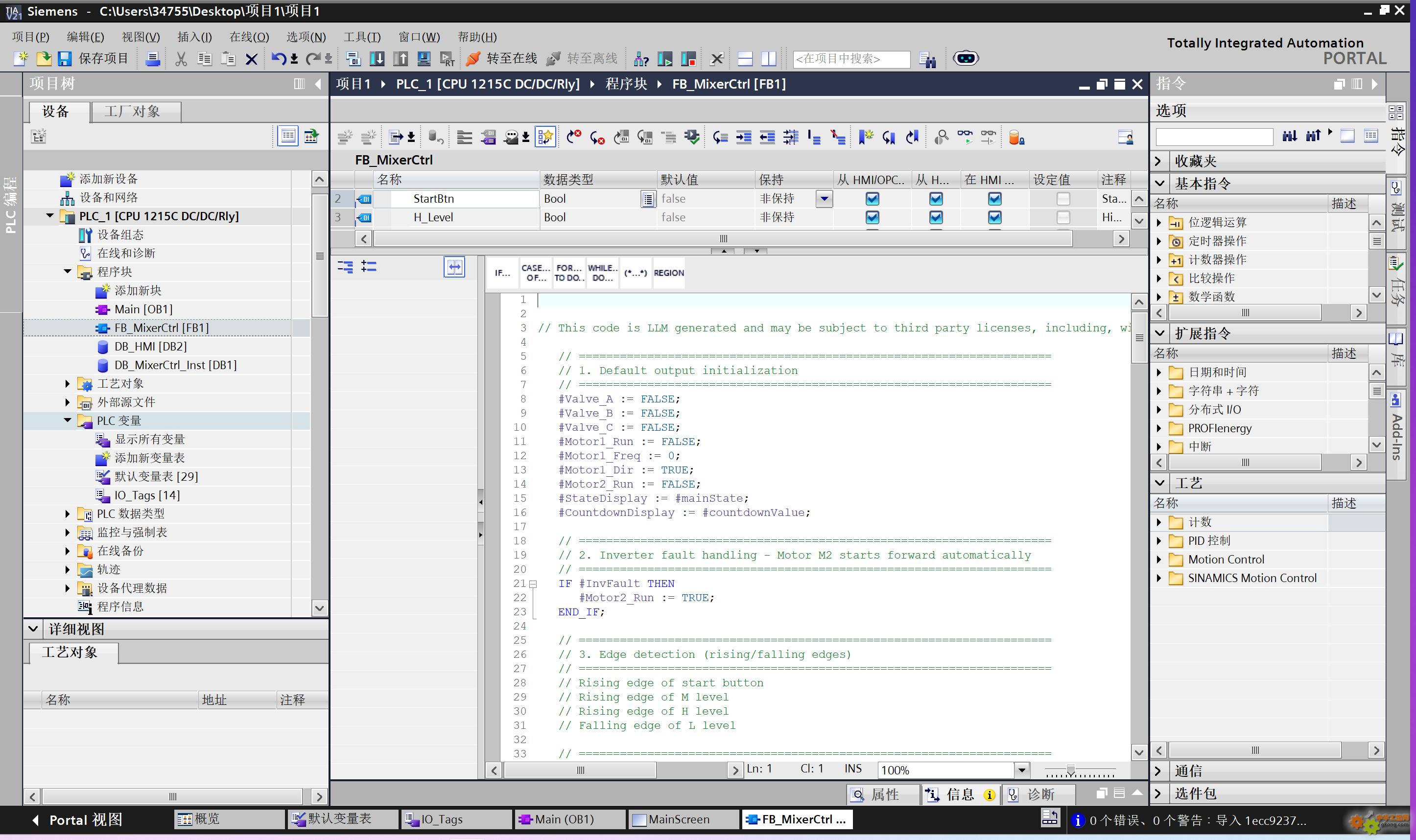

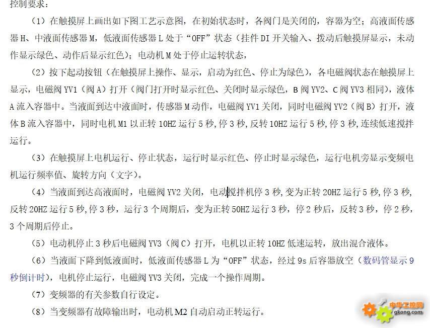

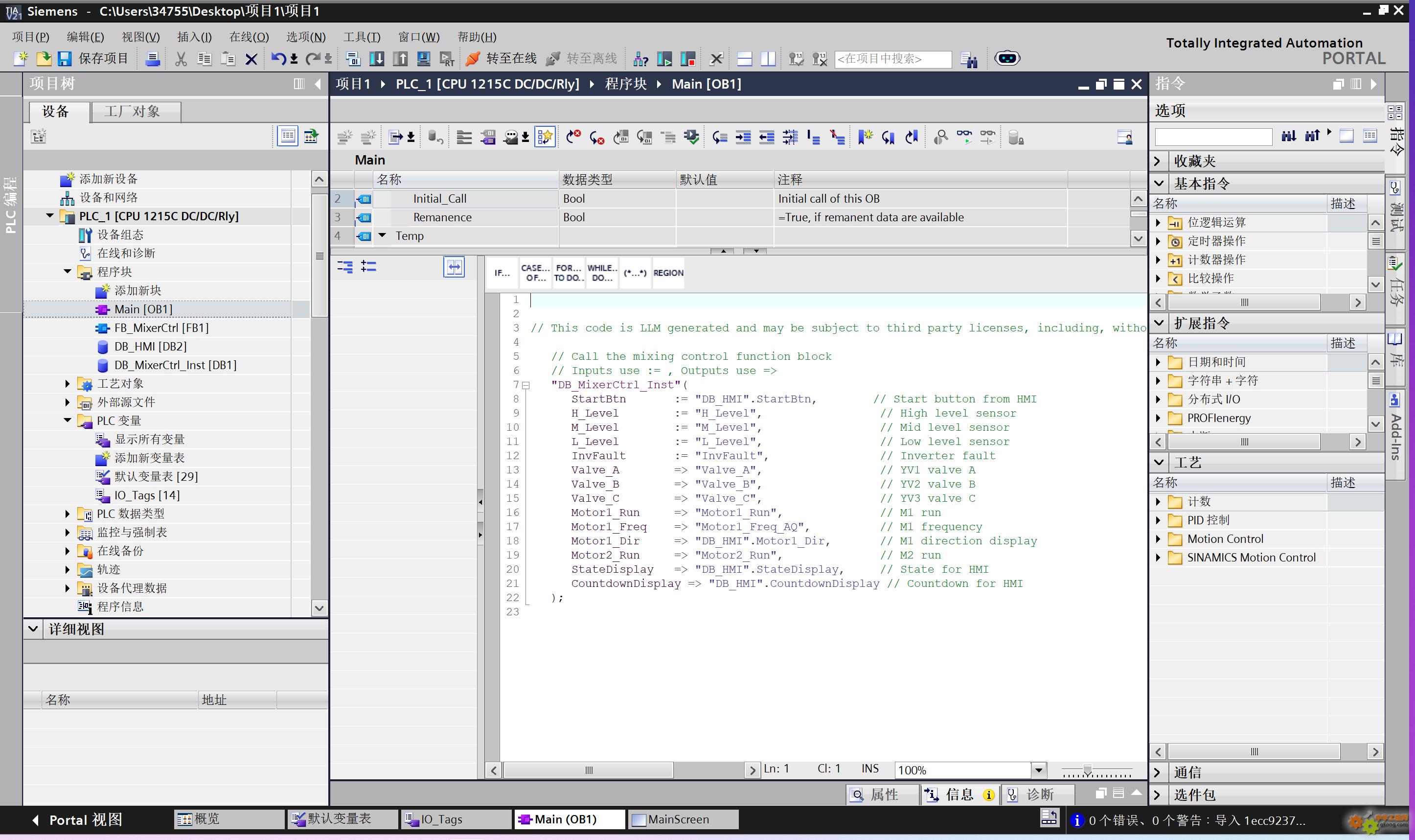

回复 #3楼 小猫鱼MAWheF
看它写的有鼻子有眼的,看起来没问题,PLC编译也没报错,但没有测试程序是否符合我提出的控制要求;HMI编译有13处错误,还得自己改表情
