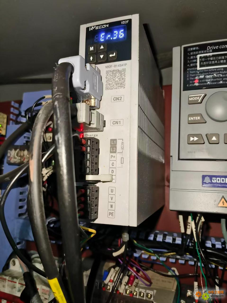

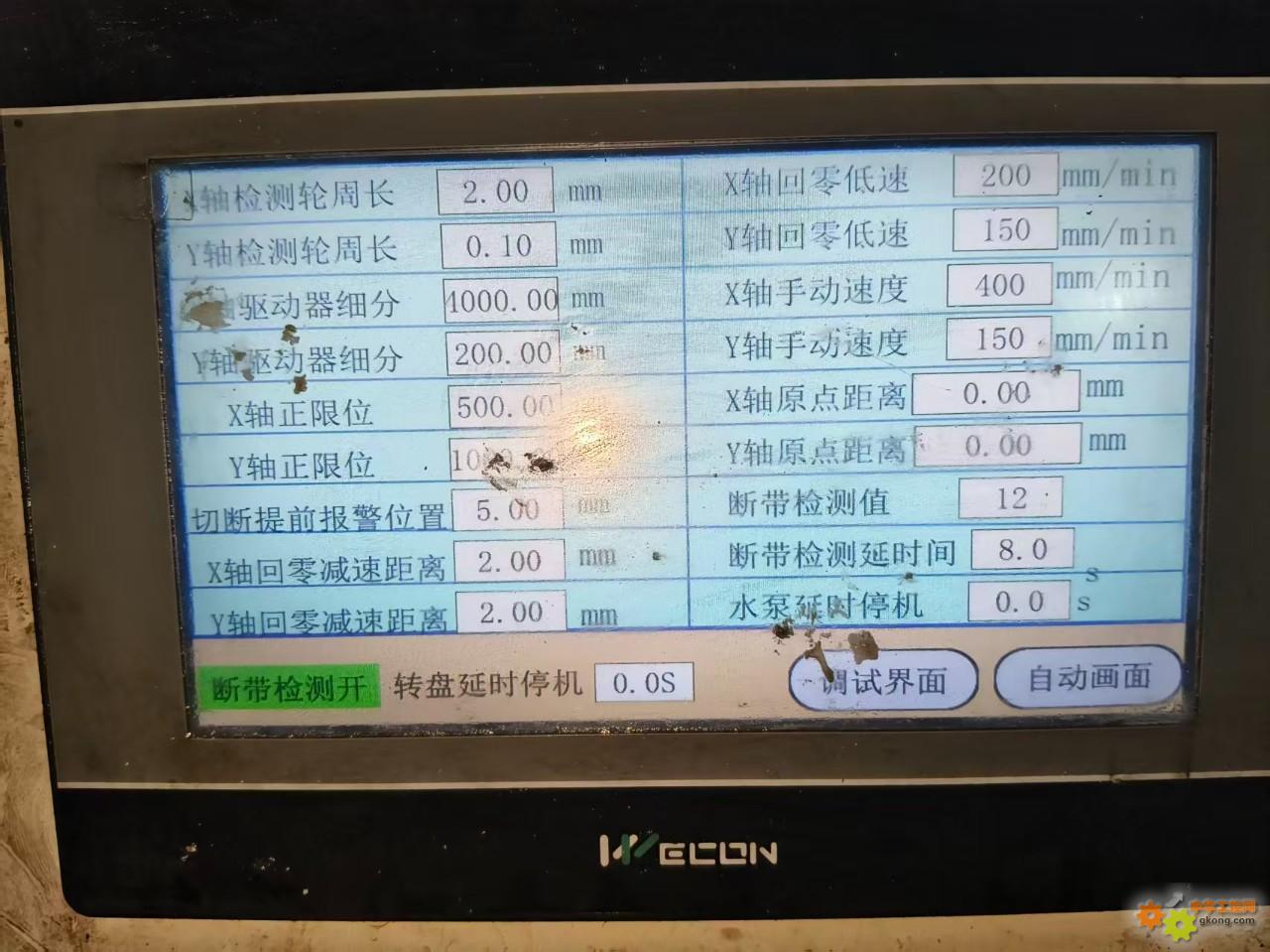

一台玉石切割的机器。y轴维控的伺服。维控的触摸屏,维控的plc。昨天好好的,今天y轴设定500mm,实际走250mm。查看触摸屏参数对比其他机器没有问题,伺服一圈脉冲数触摸屏都为100.看伺服设置的也是100(名称是y轴驱动器细分100).用户也没动过啥。感觉好奇怪
没办法y轴驱动器细分100改成200就好了。让用户继续观察

伺服也有细分,不是步进有细分功能吗?伺服是电子齿轮吗?
你的图片设置的是200呀

回复 #3楼 YXBK
他后面说 改过了

设定500,实际走250
“没办法y轴驱动器细分100改成200就好了。让用户继续观察”
我估计:有一天会出现实际走1000,那时你又得改回去。

以下是引用YS-W在2026/8/14 7:52:41的发言:
只是人家厂家这样命名而已。这个用的是一圈脉冲数
不走寻常路。
24136
877476825
文章数:10140
年度积分:2030
历史总积分:24136
注册时间:2012/9/1
发表于:2026/8/14 23:43:55
以下是引用YXBK在2026/8/14 8:40:37的发言:
你的图片设置的是200呀
修好之后拍的照片呀
