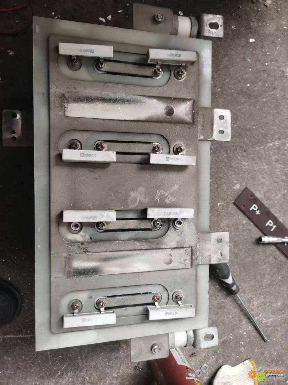

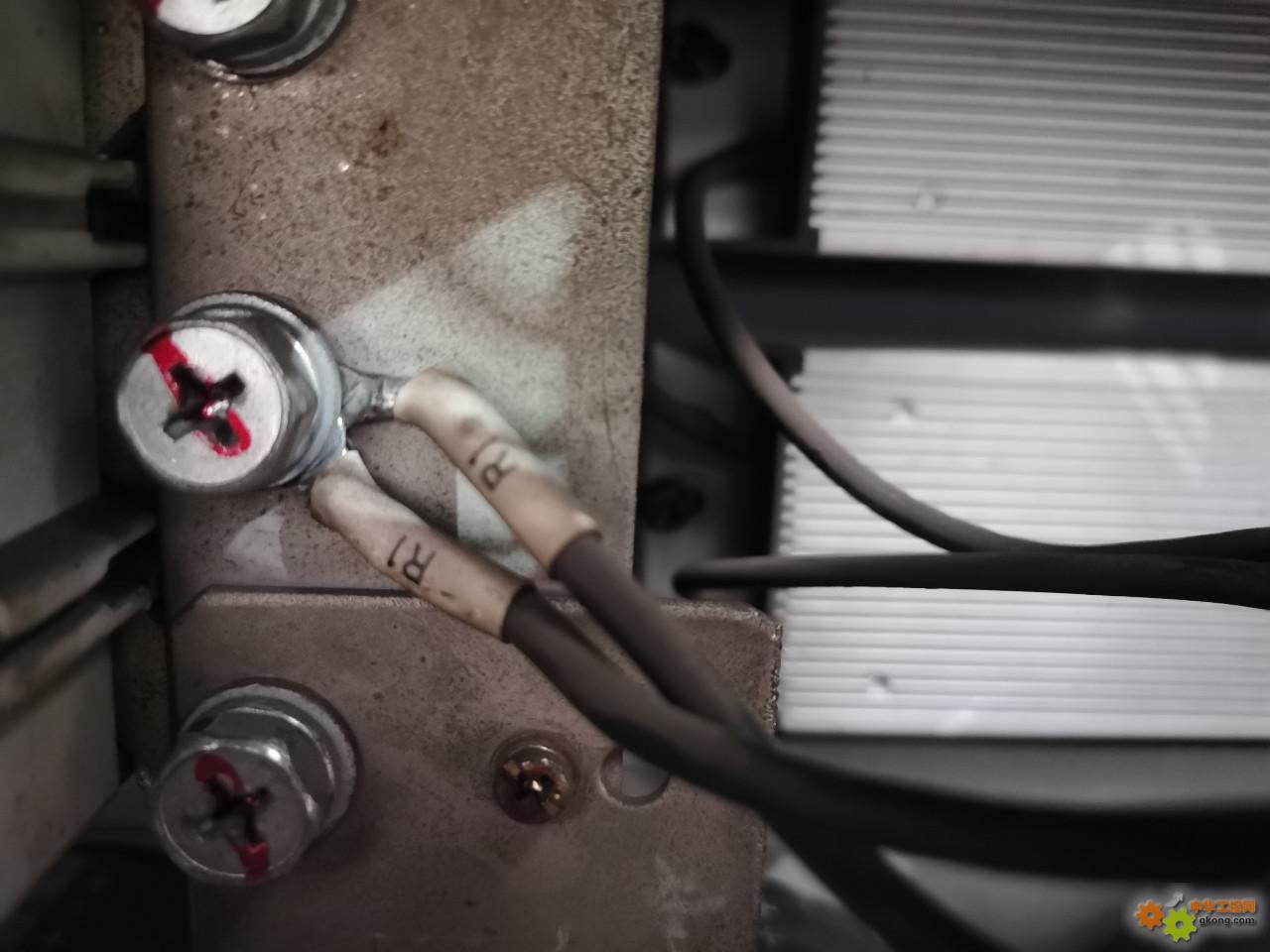

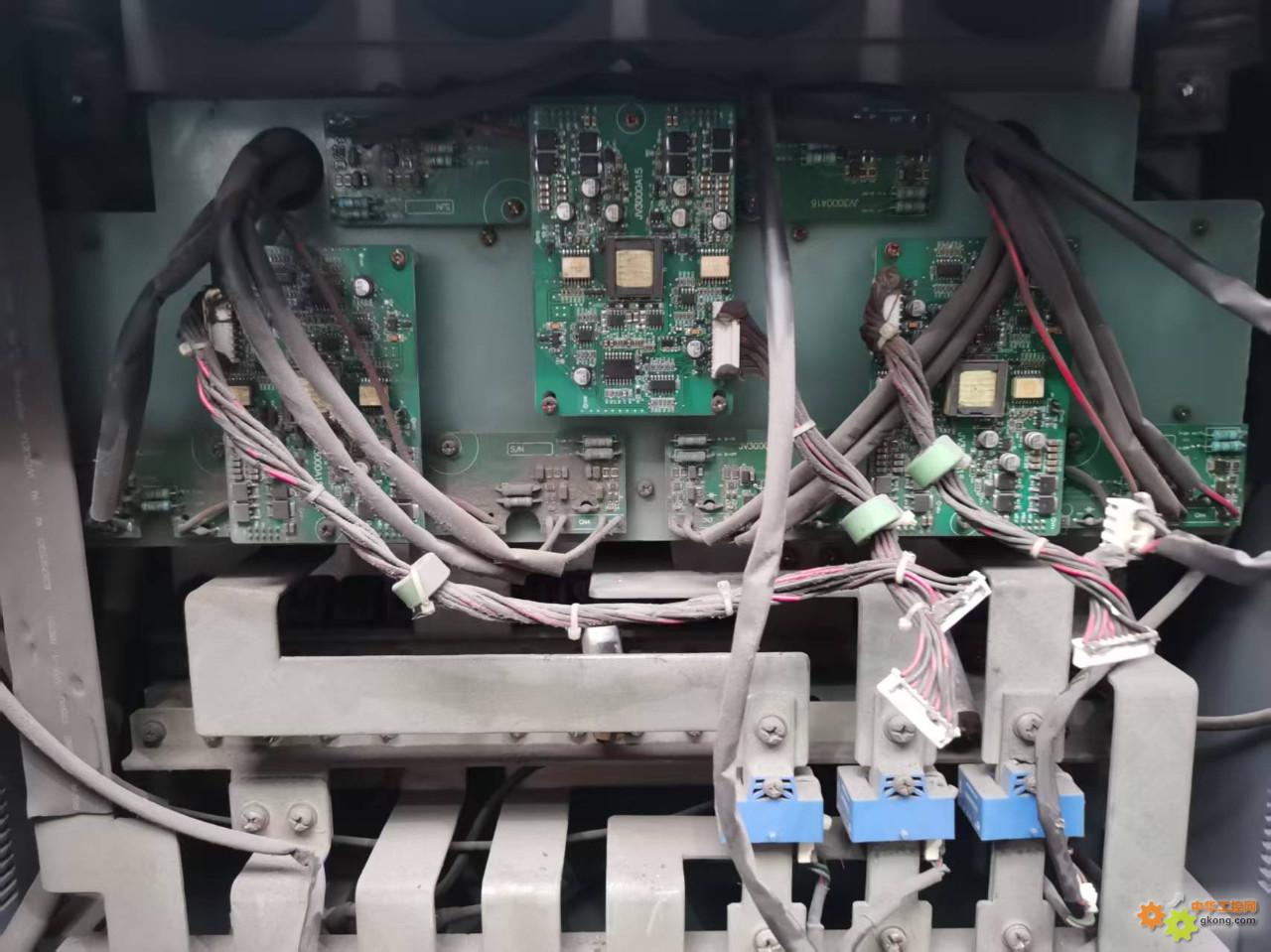

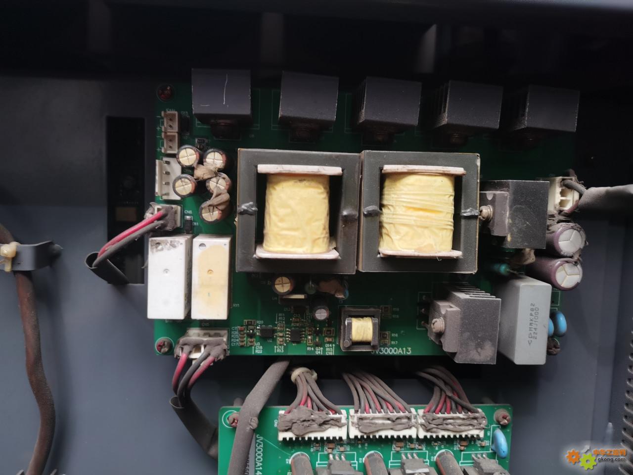

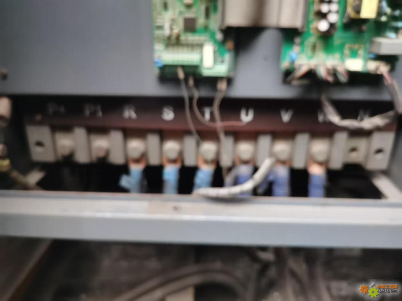

jv3000 200KW变频器报Uu1
初步判断欠压故障 万用表测量三相进线均为400V左右
今天把久菱变频器拆开
变频器下端动力端子排上没有直流母线负
排列顺序
P+ P1 R S T U V W N
送电时没有听到接触器吸合的声音
于是把变频器大卸八块全部拆解
把可以看懂的接线端子线弄明白

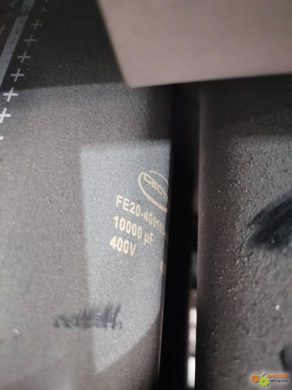

其中电容板两端分别接的熔芯
电容两个引出线是电容的正极和负极
分别到两块电路板
其中一块是开关电源
我先拆下来看看
现在就是要找出直流母线检测电压部分
其他图片和电箱结构如下

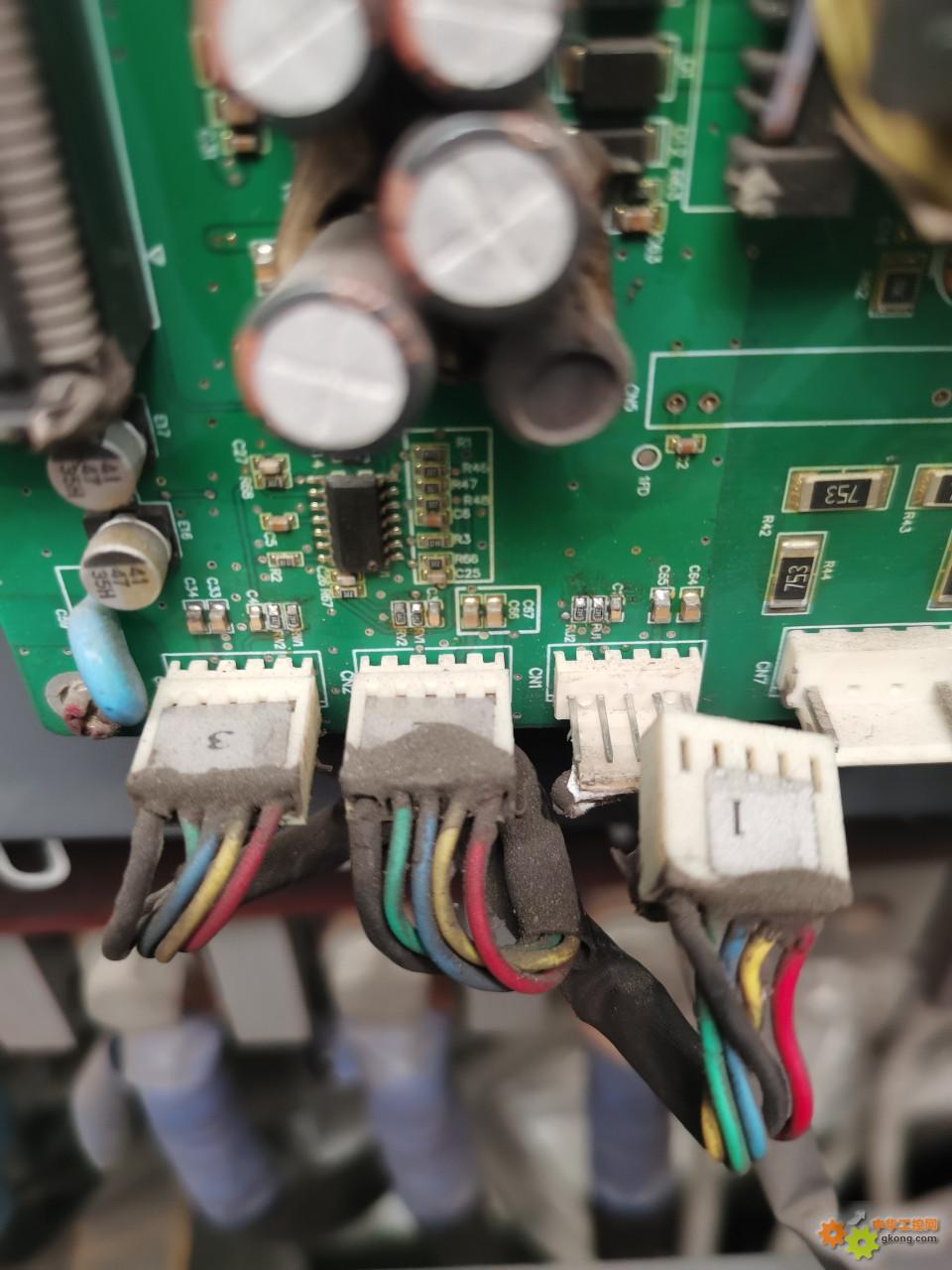

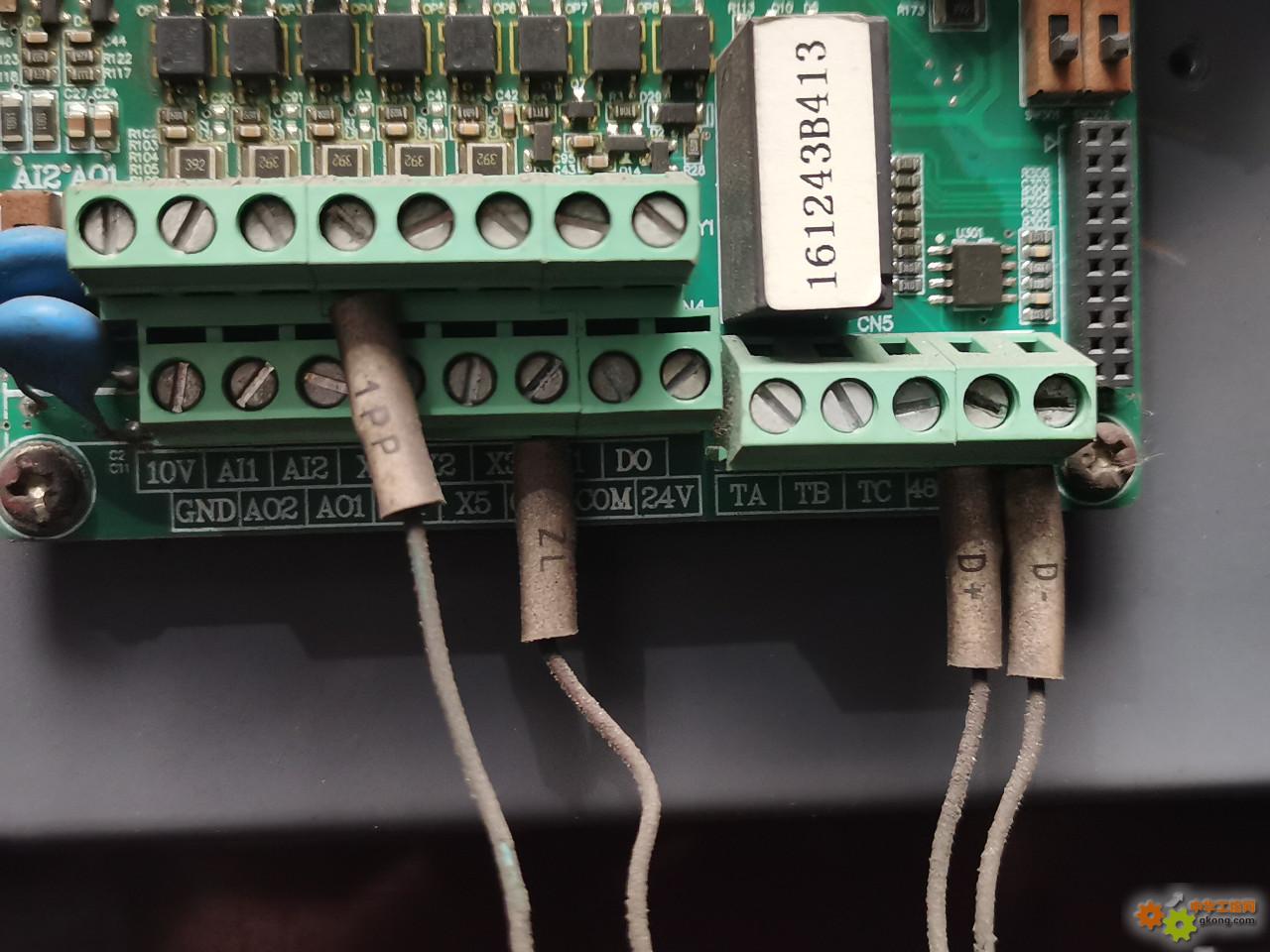

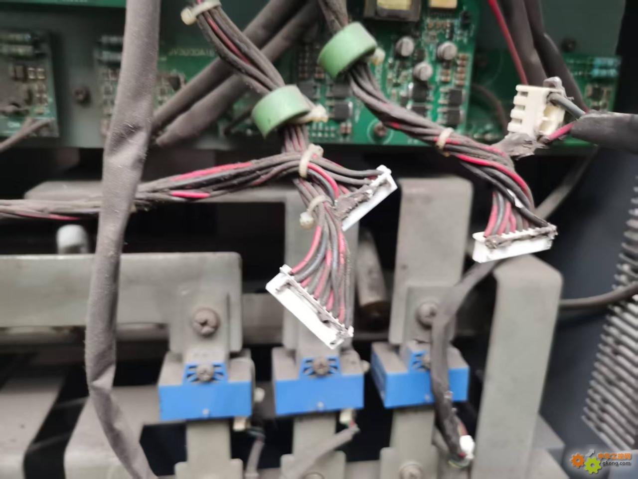

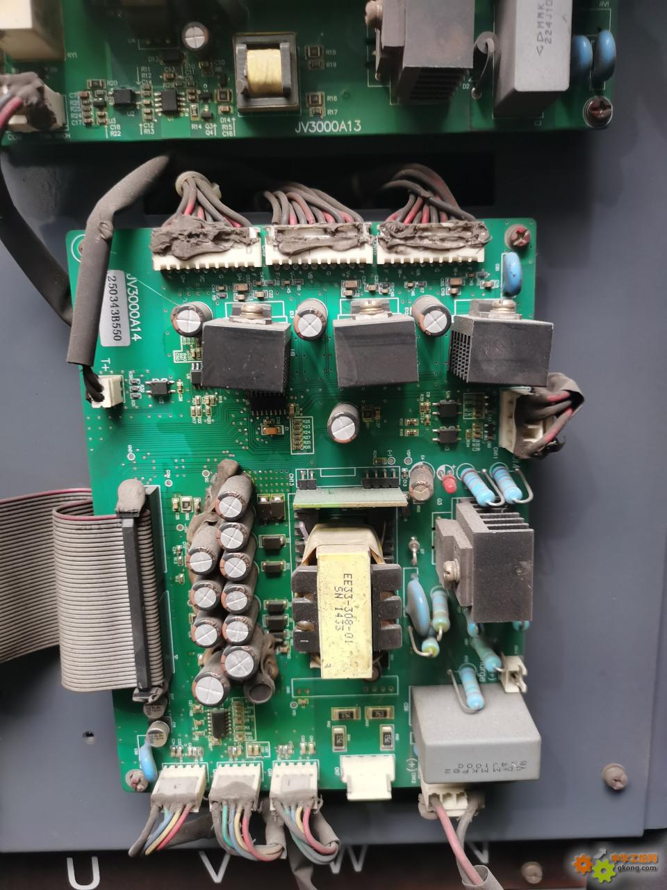

通过晚上加班 早起努力
测绘出JV3000A14PCB板基本走线
似乎没有发现电压检测电路
基本都是电流检测和电源
三路7815给驱动板
排线电源到主板
另外一块板元器件更少

你得顺着那个P+电路一路查下去 尤其是那几个大电阻

这么大的变频 应该不会是开关电源二次检测 应该是一次通过大电阻降压加运放

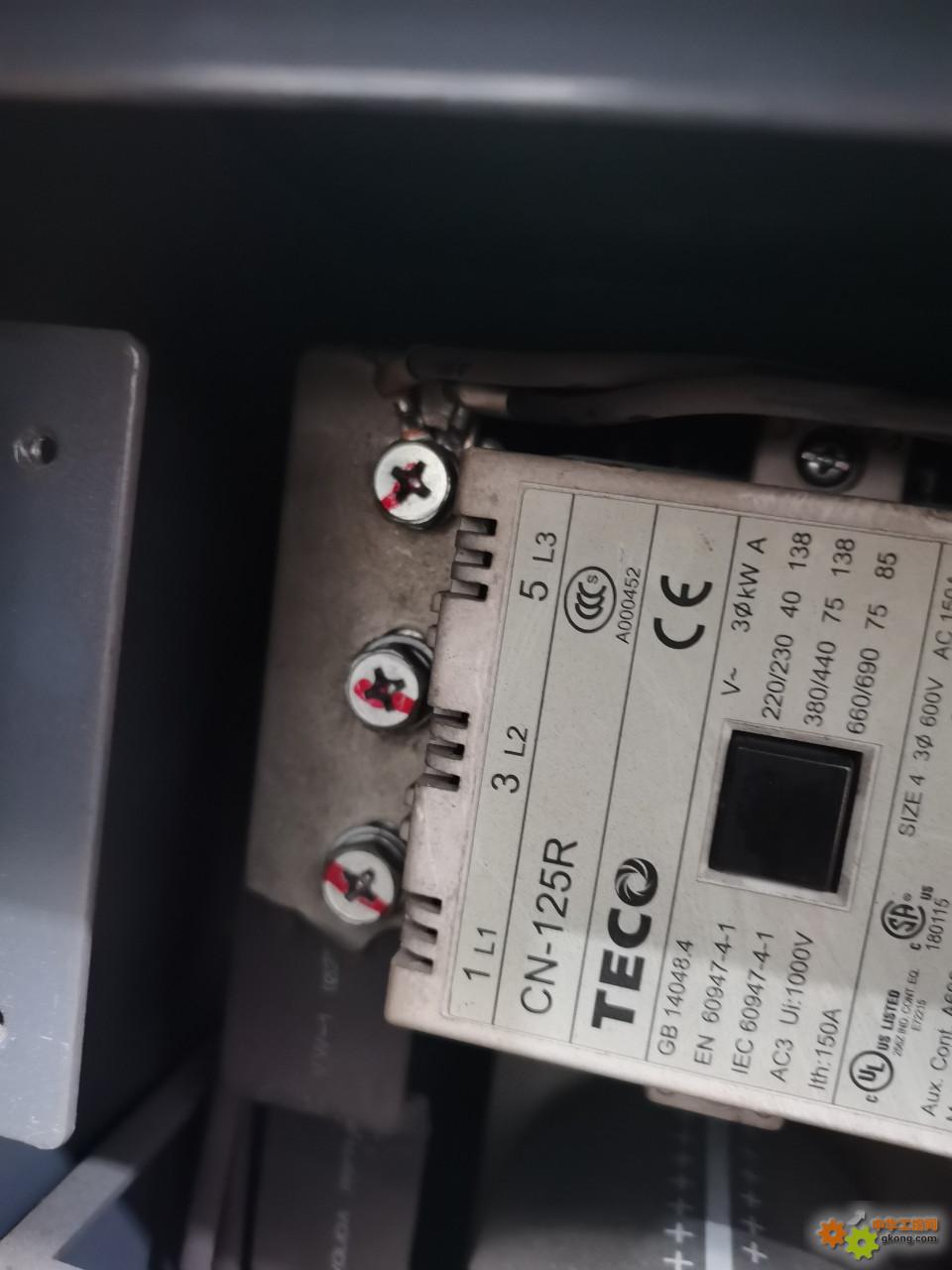

今天把所有配件恢复原位
然后看到寄存器线圈那里还有一块黑咕咙咚的东西
拆下来一看,是继电器转换板
上面也没有多少东西
除了继电器线圈供电
还有就是接触器供电
接线端子已经烧坏了
换了插拔式端子
然后把所有配件恢复原位
仔细检查了每一个插头
上电了好一会
接触器开始间断跳动
一会吸合 一会跳出
关闭电源
把直流母线负在接线端子端引出
测量直流电压五百多伏
估计问题出在这一块板上
电源芯片2844
重点要查一下24V电压情况

拔掉所有风扇

电源似乎只有一个母线接触器

A13板元件基本走线测绘图

不要说似乎,有就有无就无,断开电源所有负载,单独给开关电源加500V直流,观察电源是否能正常启动,如果输出电压连续反复跳跃,第一步更换启动电容…

回复 #8楼 xquan
因为我对开关电源不是很熟悉
只能修个大概 始终没有找到检测直流母线的元器件
有一根三芯插头
我看是外部进来控制继电器的
所以板子上面一共只有三个插头
一个母线进 一个继电器控制线进线
一个接触器输出控制线24V
接触器上有一个继电器转换板
24V转380V
