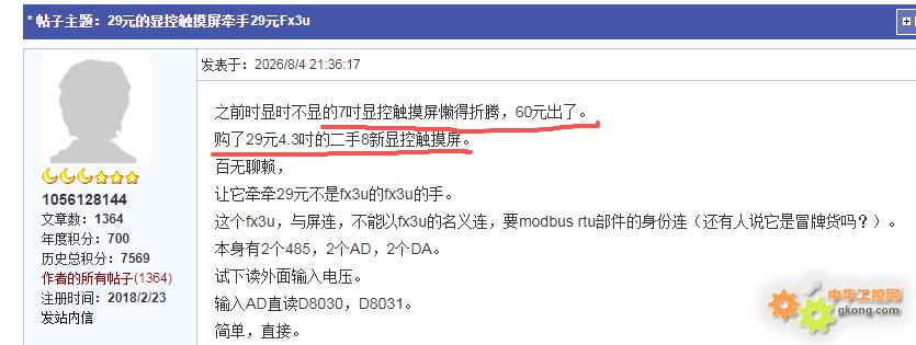

之前时显时不显的7吋显控触摸屏懒得折腾,60元出了。
购了29元4.3吋的二手8新显控触摸屏。
百无聊赖,
让它牵牵29元不是fx3u的fx3u的手。
这个fx3u,与屏连,不能以fx3u的名义连,要modbus rtu部件的身份连(还有人说它是冒牌货吗?)。
本身有2个485,2个AD,2个DA。
试下读外面输入电压。
输入AD直读D8030,D8031。
简单,直接。
